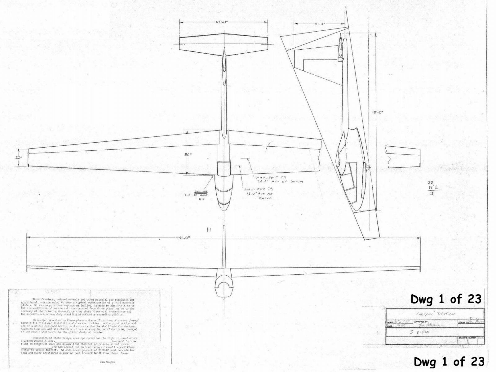

Может ТС "урезать осетра" своих хотелок, и построить "Carbon Dragon" ? Его чертежи можно найти, насколько я понимаю....
