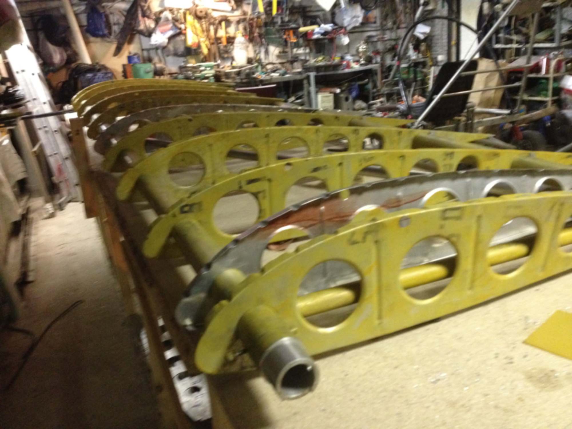

S SPRUT 71 Я люблю строить самолеты! Откуда Тамбов 1 Сен 2019 #26 Вот фото крылышка. Вложения 15_080.JPG 181,5 КБ Просмотры: 464
С Сергей22 Я люблю строить самолеты! 2 Сен 2019 #27 Класс..вот хорошая конструкция крыла.. куда уж проще ..сразу вопрос .скажите как прикреплены нервюры к трубе ?
A aerik Я люблю строить самолеты! 2 Сен 2019 #28 SorokinSergei22 сказал(а): Класс..вот хорошая конструкция крыла.. куда уж проще ..сразу вопрос .скажите как прикреплены нервюры к трубе ? Нажмите, чтобы раскрыть... Ещё кто бы нервюры наштамповал... тогда да...
С Сергей22 Я люблю строить самолеты! 2 Сен 2019 #29 да есть у нас тут человек вроде начал штамповать ..
S SPRUT 71 Я люблю строить самолеты! Откуда Тамбов 2 Сен 2019 #30 Нервюрки крепятся через уголки к лонжерону.

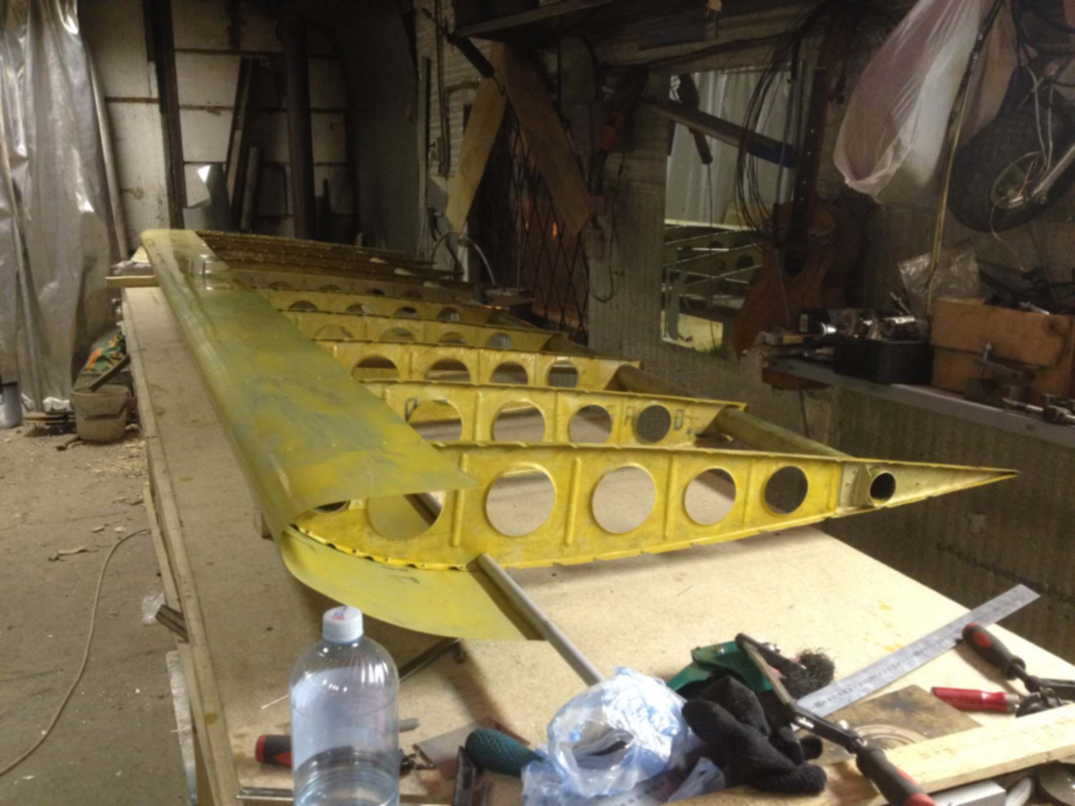

S SPRUT 71 Я люблю строить самолеты! Откуда Тамбов 2 Сен 2019 #32 Вот ещё одно фото консhttp://www.reaa.ru/yabbfiles2/Templates/Forum/default/cat_expand.gifоли.
S SPRUT 71 Я люблю строить самолеты! Откуда Тамбов 2 Сен 2019 #33 ап Вложения 16___kopija.JPG 155,7 КБ Просмотры: 402
S SPRUT 71 Я люблю строить самолеты! Откуда Тамбов 2 Сен 2019 #34 ап Вложения 17_067.JPG 180,4 КБ Просмотры: 357

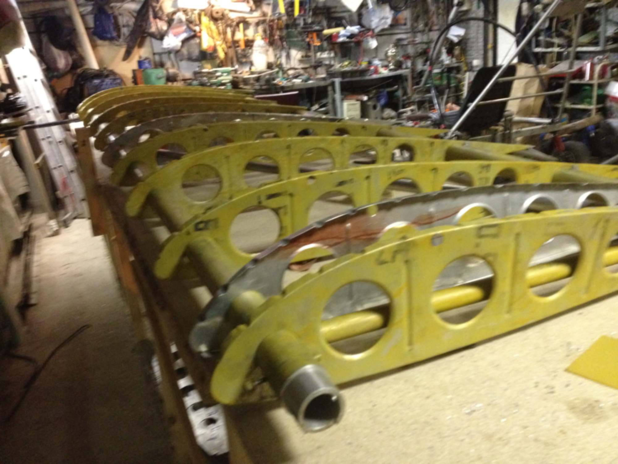

Роберт Тедеев Я строю самолет Откуда Владикавказ 2 Сен 2019 #35 Даа ,тоже пришёл к выводу - Крыло должно быть из дюрали ,пускай с тканевой обшивкой ,но каркас металлический. Намучился деревяшки клеить.

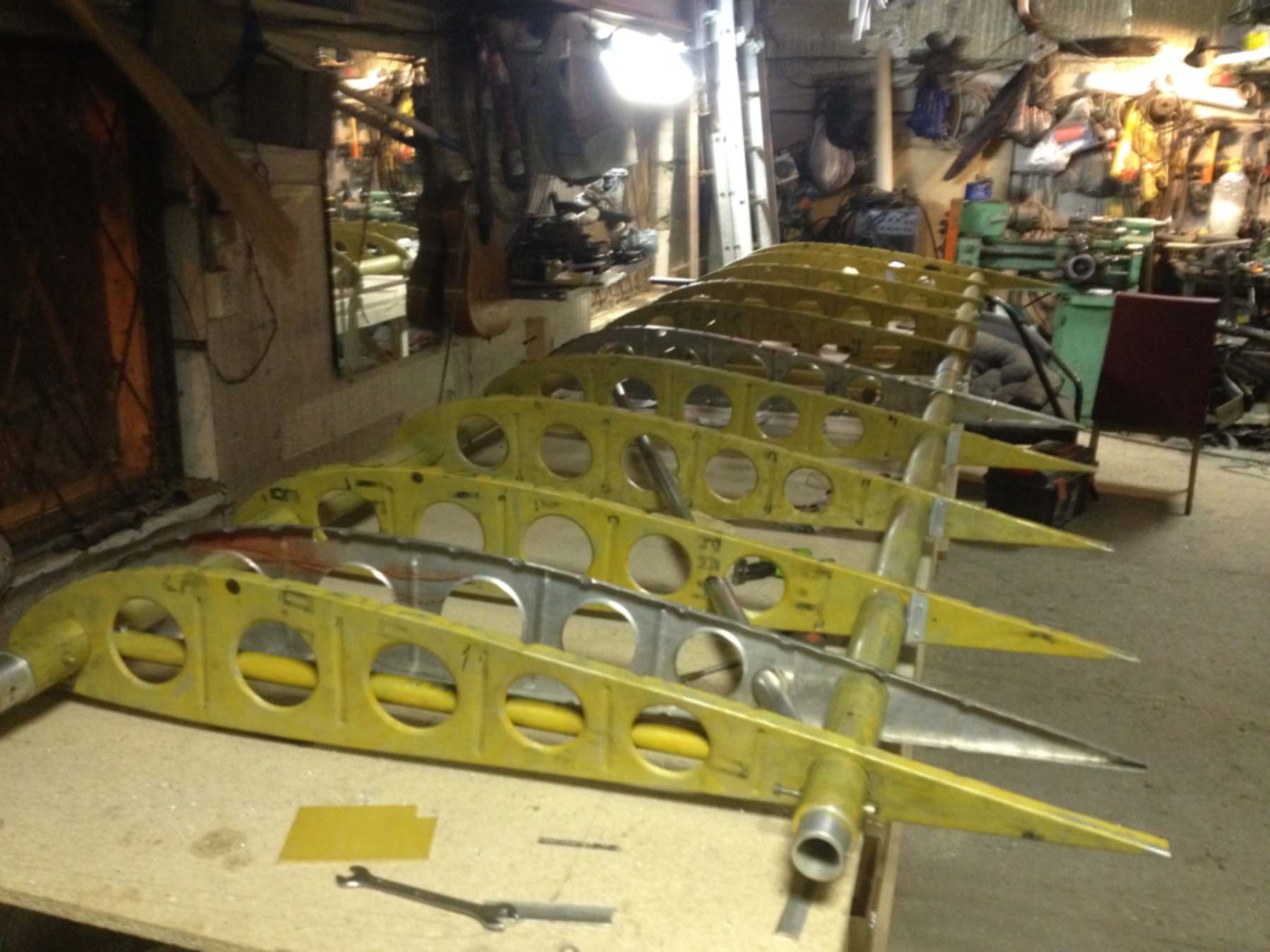

S SPRUT 71 Я люблю строить самолеты! Откуда Тамбов 2 Сен 2019 #36 Вот ещё одна фотка. Вложения 15_081.JPG 181,5 КБ Просмотры: 289

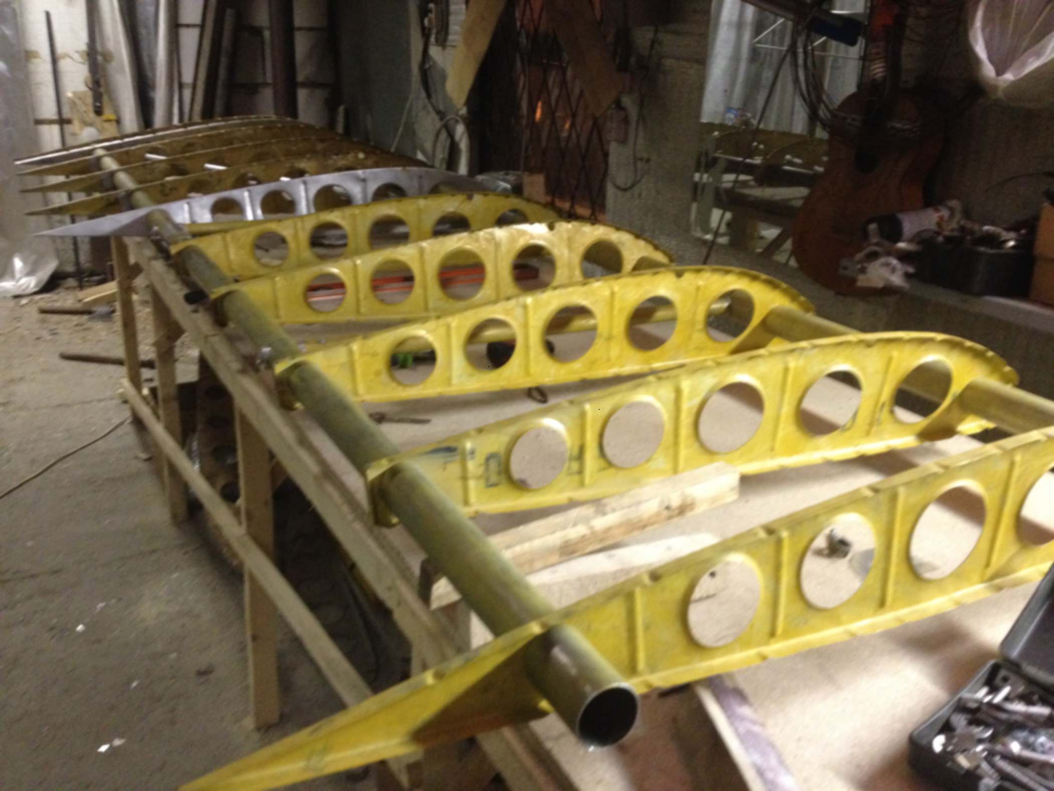

S SPRUT 71 Я люблю строить самолеты! Откуда Тамбов 10 Сен 2019 #37 Вот ещё один этап производства. Вложения IMG_0705.JPG 172,2 КБ Просмотры: 330
S SPRUT 71 Я люблю строить самолеты! Откуда Тамбов 11 Сен 2019 #39 Старался, самое трудоёмкое на мой взгляд это изготовление нервюр.
