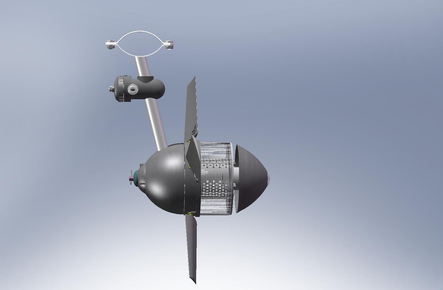

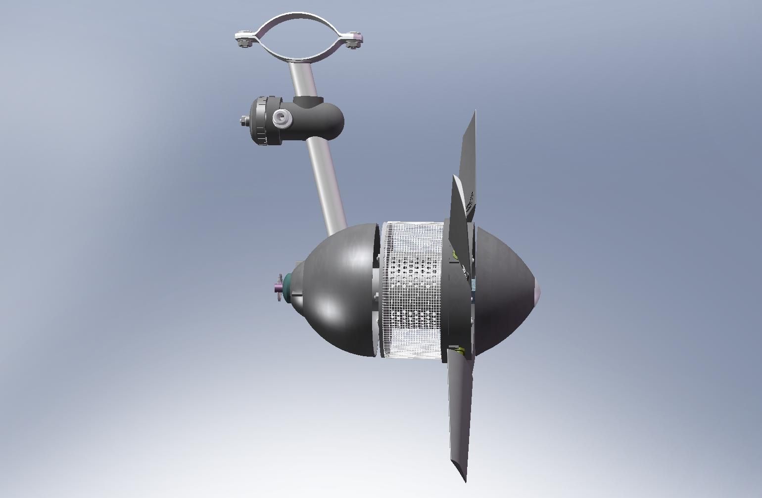

ВРЖ -1001 (А,Б)

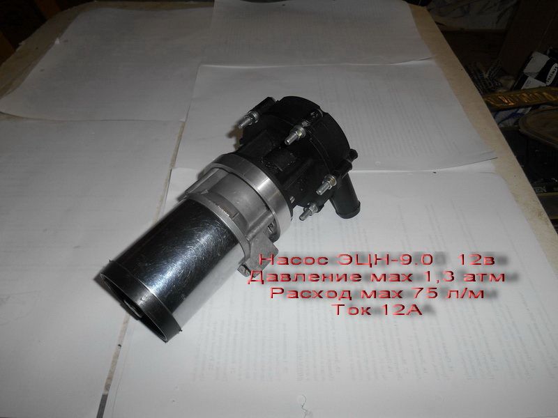

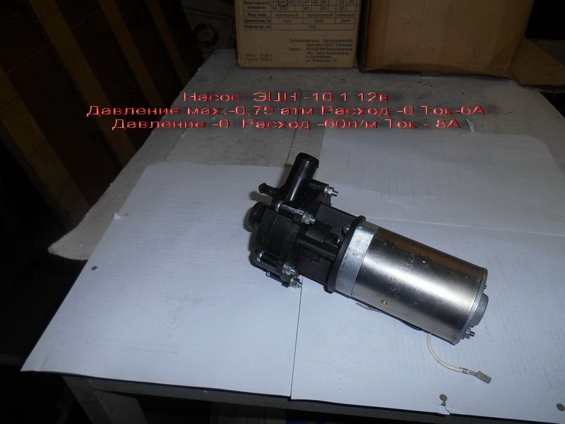

Насосы ЭЦН-9,0 , НЦВ-9.0
За счет применения съемных валов ротора вариант А преобразуется в вариант Б за 15 мин.

Вес одного ВРЖ 1,2кг, диам. сетчатого барабана 100мм,
размер -база-ось хомута-ось вала -170мм.
Диапазон скоростей 60-180 км/час.
Цена и контакты в личку.
ВРЖ предназначены для установки на любые ВС, предназначенные для АХР с диапазоном 60-180 км/час и
расходом раб.жидкости  1-50 л/га при этом гарантируется
размер капли в соответствии с требованиями.

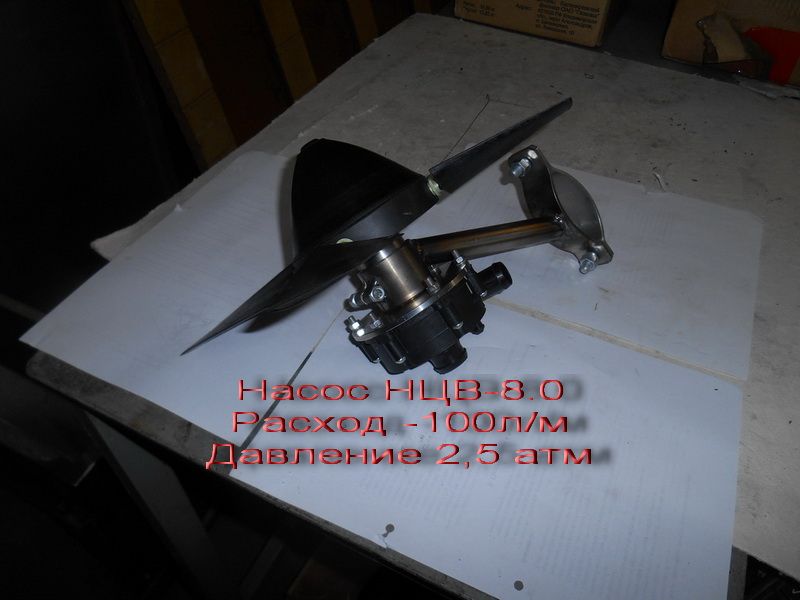

Насосы ветряки НЦВ-8.0 Делаем 12 лет. Есть клиенты , которым ЭНЦВ эксплуатировать проблемотично.
Летал с ними с большим удовольствием.
Необходимо-наземный насосно-тарировочный агрегат,
манометр на борту с этикеткой (давление-расход).
Вид в разрезе стр.13 рис 1.4 в "Руководстве...."
А  с электромагнитной муфтой (кнопка на трапеции или ручке) -это бомба, но в изготовлении  ???????????!!!!!!????

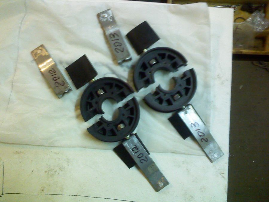

Провели испытания сборки: ступица-гайка-лопасть двух партий литья -2012 и 2013г. на разрывной машине.
Разрушающая нагрузка 980 и 1020 кг соответственно.
Расчетная -180 кг
Изминился эл.адрес - airservice54@mail.ru
С уважением Гулявин Ю.Н
    47,7 КБ · Просмотры: 503
    47,2 КБ · Просмотры: 468
    45,2 КБ · Просмотры: 504

Быть такого не может! Центробежный с таким диаметром колеса и 2,5 !!?? Брехня
Нет, не брехня! Много лет назад работал этим ветряком. Заявленные производителем параметры соответствуют действительности. Но самое главное - его надежность. За сезон к нему ни одного замечания.
