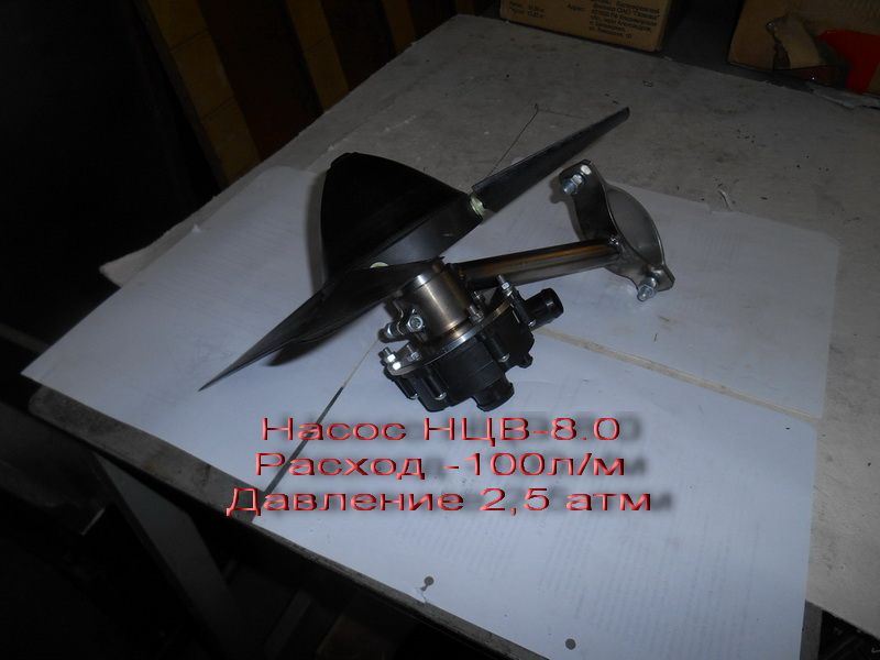

Доброго времени всем, коллеги, кто эксплуатирует насос ЭЦН-8.0. отзовитесь пожалуйста, как ресурс, как себя ведет после холостых пробегов при выработке раствора, есть ли другие замечания. С уважением.

На НЦВ не нужен двигатель. Воткни лопастя , установи насос ближе к баку и все. Расчетная мощность НЦВ - 500 вт.

    Доброго времени суток всем участникам форума и данной ветки, в частности.
Имею вопрос к Гулявину насчет насоса НЦВ. Написал в личку и на email, ответа пока нет.
Кто знает, контакты остались те же ( т. 8-988-248-20-68      8-928-436-16-75     airservice54@mail.ru) ?
Заранее благодарю за помощь, Эдуард.
    45,2 КБ · Просмотры: 416
