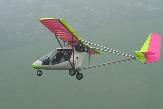

Дорастаю до владения своим ЛА. И хочу его построить самостоятельно, с нуля. Неспешно. И не через КИТ. Связано, в большей мере, с финансами.
Вот, поэтому остановился на нескольких "идеях" ЛА, которые достаточно просты в исполнении, но и требуют некоторых своих особенностей.
Это проекты SkyRanger Ninja и Птенец (Птенец-2).
SkyRanger Ninja
Птенец-2
После цены, основной критерий выбора - 2 места и круизный, возможно, всепогодный тип ЛА.
Я еще в некотором выборе. Но очень сильно склоняюсь к "классической" форме СЛА такой, как SkyRanger. Привлекает простотой конструкции. Поэтому, хочу поговорить за него.
Некоторой проблемой, как я считаю, является использование в виде обтяжки ткани. Не совсем мне она нравится для самолета круизного типа, который я бы хотел иметь.
И вот, вместо ткани, на Нинзя применили композиты. Как я понимаю, применили только на обшивке фюза ЛА. Крылья остались тканевыми.
Я не видел Нинзя вблизи, не трогал его, поэтому мне сложно представить, каким образом композит крепится к каркасу фюза из дюралевых трубок. Это первая проблема.

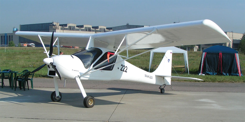

А вторая... Когда я, вроде бы, изучив мнение на большинстве тем в этой ветке форума, остановился использовать на обшивку не несущей конструкции фюза стеклоткань до 0,5 мм, многоуважаемый Владимир Павлович Лапшин в теме про МАИ-223 рассказал, что обшивка композитами фюза после испытаний дала деформацию. И тогда они отказались от композита и примени обшивку металлическим листом и тканями.
МАИ-223 "Китёнок"
И снова возникли сомнения. А правильно ли будет произвести обшивку фюза каркасного ЛА, как Нинзя, композитной тканью? И чем ее соединять?

Вообще-то, понятие круизный предполагает повышенную скорость и дальность. Так что круизный - это скорее RV-9,  Zenair CH 601/650, короче жесткая обшивка, площадь крыла поменьше, нагрузка на площадь побольше, скорости крейсерские где-то так 200+. Ну или Tailwind, только его нужно строить по оригинальным чертежам строго без отклонений, и мотор 140..180. Скайренжеры и птенцы - это медленно вокруг точки. На скайренжере некоторые, конечно, летают далеко и счастливо, но это редкое исключение.
Тонкий композитный лист на крыле Китенка, это да... летом офигенно было, как на фотке... А зимой дюралевый каркас сжался, как ему и положено, а композитные листы нет, как им и положено ((((
Про Нинзю вам надо узнать подробнее - обычно "обшивка из композитов" никакая не обшивка, а выкинули нафиг весь каркас и сделали силовой монокок из стеклопластика.
Только в Ваших рассуждениях, сначала появился опыт Лапшина, а уж затем Ваши сомнения в его опыте  ;D
А я бы поверил. Лапшину. :) И затем подумал  ::) Кто то делал Скай Рэйнджер, думал, напрягался. Эксплуатировал годами. И тупо не додумался сделать ему круизную обшивку  :eek: :eek: :eek: А ведь она ему кстати. И ценой и комфортом. Аэродинамика, опять таки, лучше. Очевидная со всех сторон вещь. .... в понедельник позвоню в Аэрос, составим совместный бизнес план. 50 на 50   :cool:

Многоуважаемый Olearius, именно потому, что я доверяю мнению и опыту Лапшина в вопросах конструирования ЛА, закрались жесткие сомнения в правильности обшивки "парасольки" из труб композитом. О чем и вопрос у меня здесь. Однако, обращаю еще раз Ваше внимание, что ЛА SkyRanger Ninja (не какая-нибудь другая модель) идет с обшивкой фюза композитом.
А, комфортность, натянуто назовем ее "круизностью", достигается путем создания обшивки кабины, которая, безусловно планируется из композита. В таком случае, почему бы и ткань не заменить на композит на фюзе, к примеру?

Честно, комфорт в кабине будет одинаковый совершенно, что с качественной тканевой обшивкой, что с тоненькой композитной. Один фиг двери почти неуплотненные, масса щелей вокруг кабины и т.д. Я не видел характеристик, но думаю, что для Ниндзи композитный фюзеляж практически ничего реально хорошего не добавил. Скайренджер не та конструкция, чтобы сильно измениться от замены фюзеляжных обшивок... Вообще, самолет - это в первую очередь крыло и ВМУ, все летные характеристики отсюда начинаются. Вот если бы кто обшил крыло Ская тонким дюралем и рассказал, что вышло - было бы намного любопытнее.

Вы, Мишка, хорошо профильную ветку про Скай изучили? Там масса информации и по Ниндзя, и по неНиндзя. Пройдитесь по ссылкам и много вопросов отпадёт. У Ниндзи никакого монокока задней части нет в помине, обычные корки, подозревают, что из пол эфирного композита. Цель их- облагородить внешне ту же самую ферму с тросовыми расчалками. При размахе 8,5 м и мощности Ротакса в 100 л.с. (а Ниндзя идёт только с ним) вес этих НЕСИЛОВЫХ корок не критичен. Ещё раз призываю внимательно просмотреть профильную ветку и сделать для себя пометки....
Так я и говорю, заменить тканевую на фюзе на композит. Ни о каком монококе речи не идет. Монокок мне предложили в этой ветке, но я отказался.

Если там  просто корки - это тупо лишний вес на каждом квадратном метре. От 500 до 1000 грамм сверх веса тканевой обшивки. Причем смысл нулевой, я так скромно считаю, красивее не стало... В тонкой полупрозрачной ткани есть своя особенная прелесть и эстетика. Формы же и дизайн никак не улучшились.  Как была раскладушка-переросток, так и осталась...
