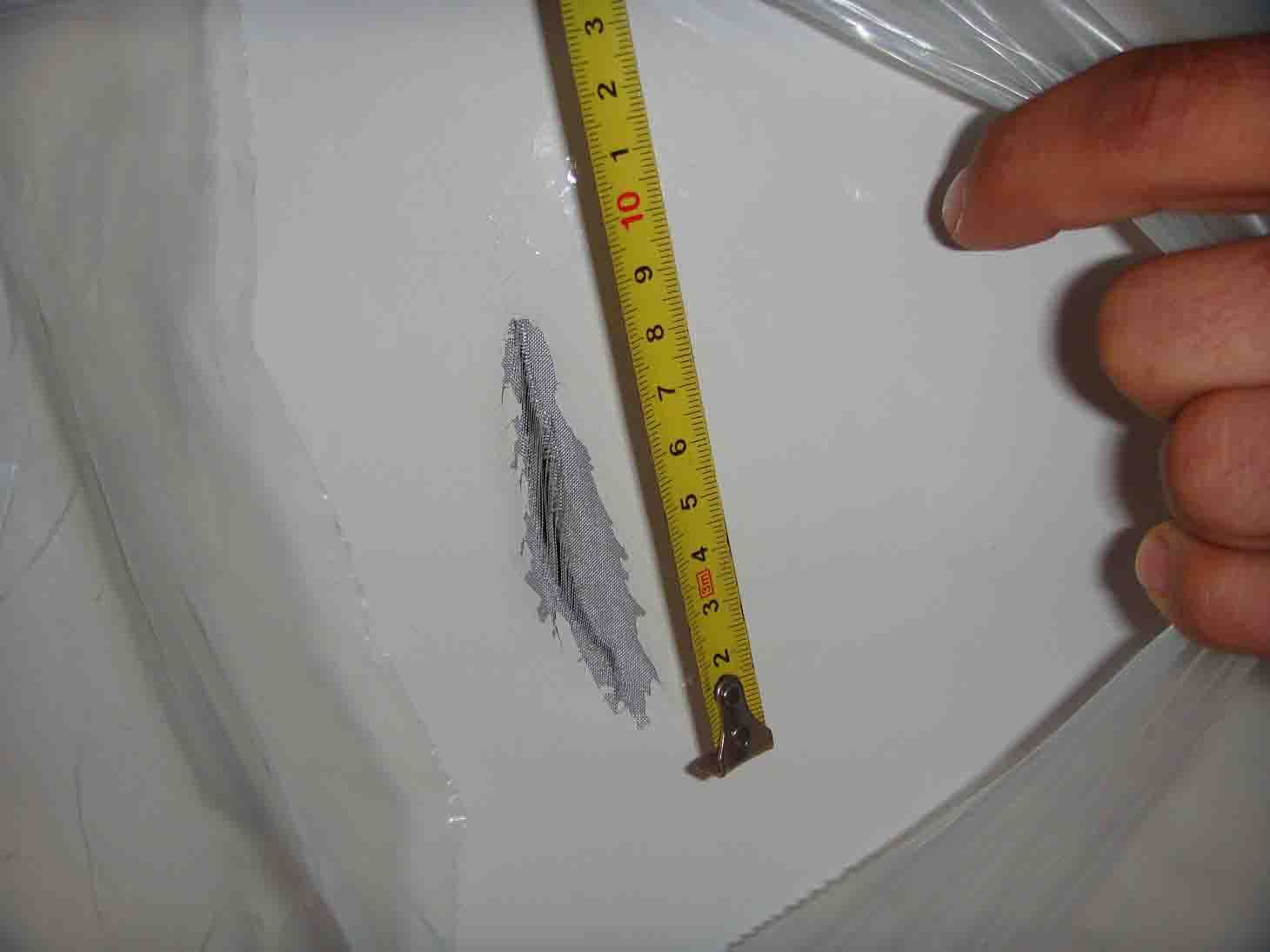

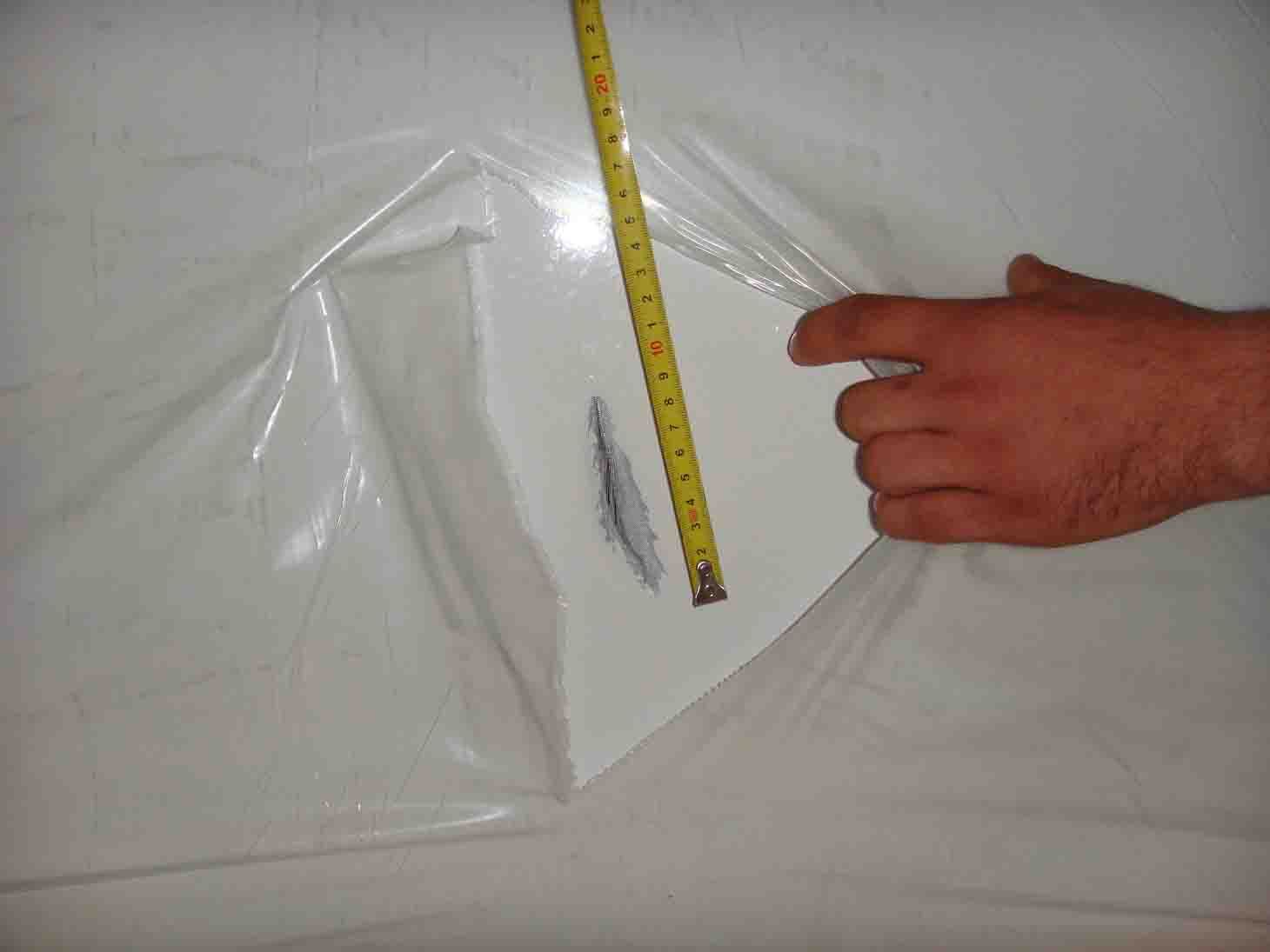

Всем доброго времени суток. Подскажите пожалуйста !!!!!!!
Приобрёл самолёт TL-32, крылья обтянуты секонайтом 102, при транспортировки, пробило нижнюю обшивку крыла. Фото прилагаю. Как отремонтировать?
evgeniy65
Я люблю летать!!!!!
Для Korotkov. Денис хочу сказать при народно, огромное ВАМ спасибо, за помощь материалами и советами. Всё получилось, крылышко отремонтировал, супер, осталось покрасить. Ещё раз спасибо
