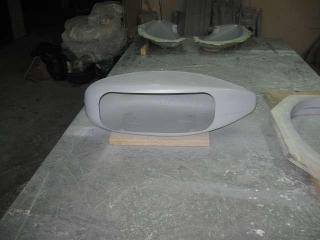

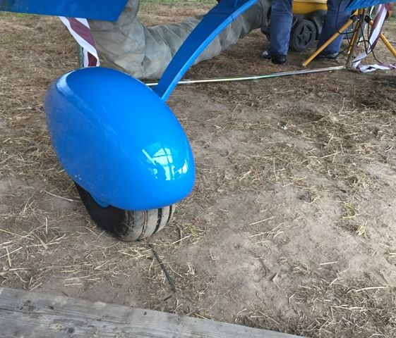

ОБТЕКАТЕЛИ ПОД ШИРОКУЮ РЕЗИНУ 400Х150
А вот так, они стоят на Самолетке.
У Артема Попова
М/О Щелково.
Изготовим в лучшем виде.
Цены не кусаются
Телефоны для спаравок: +38 066 49 59 202
                                          +38 068 618 36 51
С УВ. Максим.

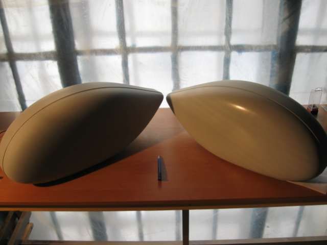

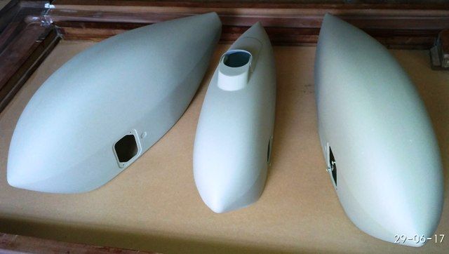

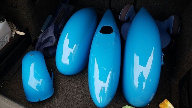

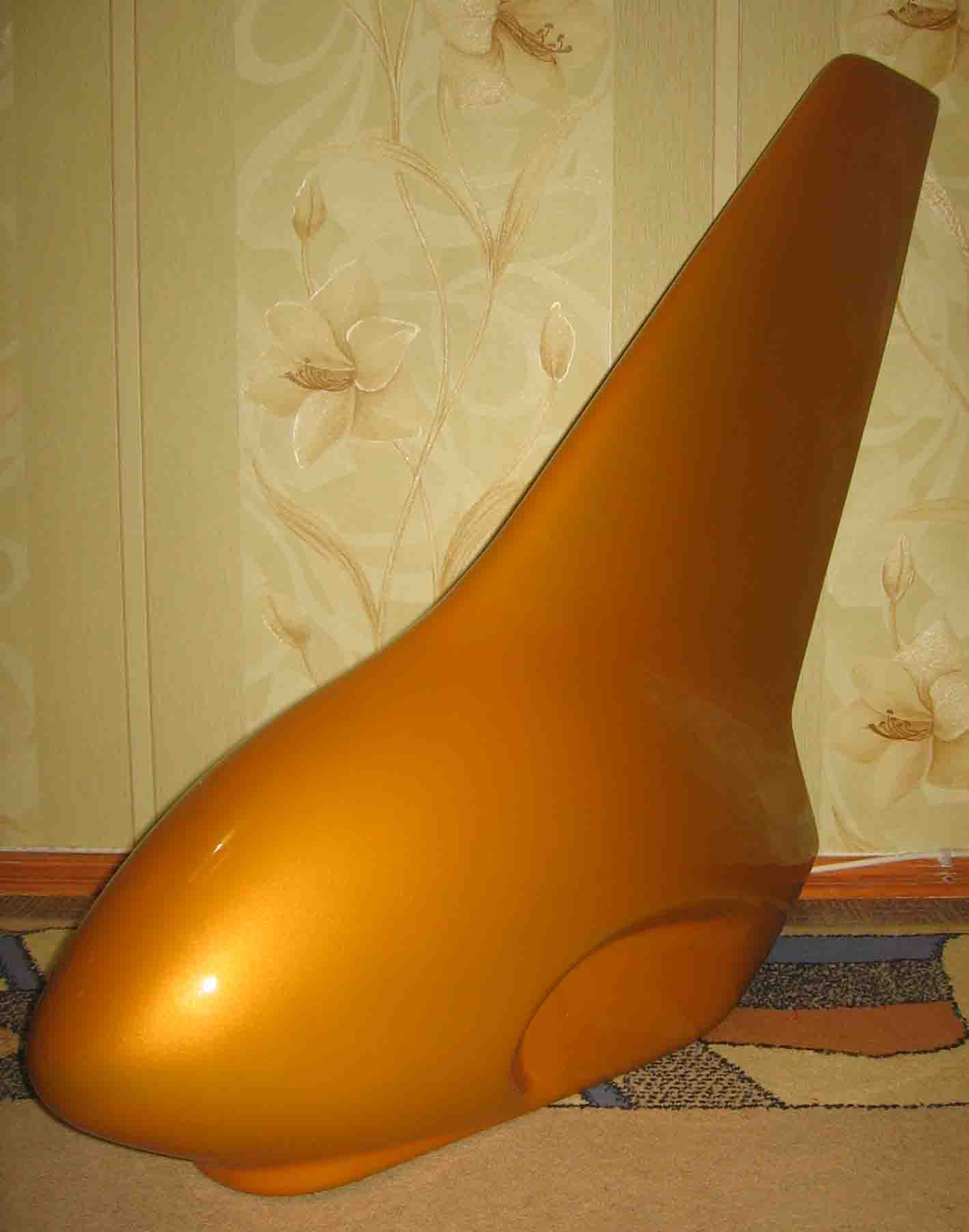

Доброго времени суток!!!
изготовлен комплект обтекателей на С-182
для Чиркова Дмитрия и отправлен EMS-почтой в Москву.
В комплекте идет еще и верхняя крышка на носовом обтекателе.
Легкий и прочный.
Кому надо пожалуйста изготовим.
Сусликов и камней не боится.
Ткань конструкционная Т10-14.
Смола ЕРОХУ-619.
Ваккумная формовка и термостабилизация.
Размер колес основных 6.00х6 и носового 5.00х5
Вес носового 1050грамм
Вес основных по 1300грамм
1) по соответствию формы она совпадает практически полностью с оригиналом, есть конечно некоторые отличия: а) чуть острее стал нос, крепление лючка на анкерных гайках, полоса по борту не наезжающая, как у оригинала, а цельная. 2) Они прочнее в разы чем оригинал и легче процентов на 40%. 3)материал не АВС, а стеклоткань. 4) на них можно спокойно становиться. Крепление обтекателя на ваше усмотрение, регулярная толщина 1.8мм (стеклопластика), на носовом под вилку сделана толщина 2.2мм.
Звоните, пишите.
+380686183651 - (вотсапп)
+380686183651 - (вайбер)
Будем рады.
С УВ. Максим. :craZy

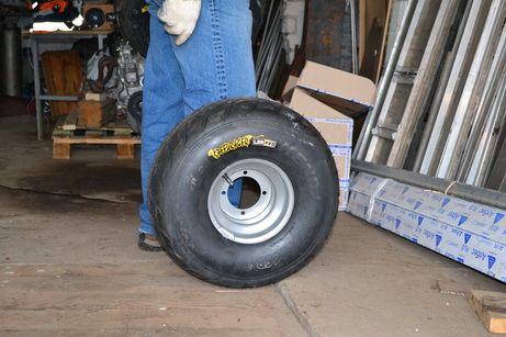

Максим, сколько будут стоить обкекатели,
подобные синим, что на фото с колесами?
Под резину 400 х 150 пойдут?

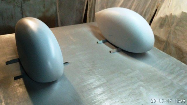

Доброй ночи друзья товарищи!!!!

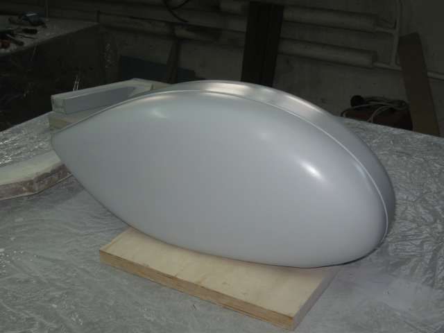

Изготовлен комплект обтекателей под колесо 400х150 на
СН -701.
Легкие, прочные, можно смнло стоять на них не бояться.
Изготовлены методом ваккумной формовки и термостабилизации.
материал:
Эпоксидная смола и стеклоткань т10(14).
Вес каждого 900грамм, вклеены перегородки.
отправлены заказчику 25.05.2017г. в г. Лысьва (Пермь), почтой EMS - на данный момент прибыли к месту назначения.
Кому надо всегда рады изготовить
звоните,
+380686183651 (вотсапп)
+380664959202 (вайбер)
пишите: kamm1983@gmail.com
С УВ. Максим.

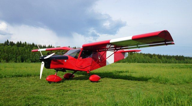

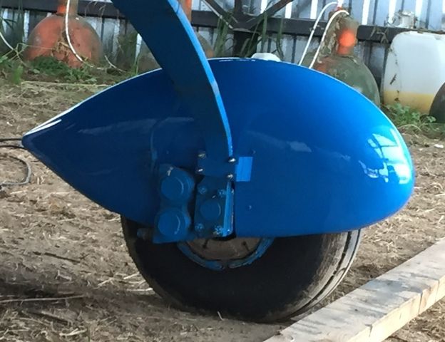

А вот так выглядят эти обтекатели которые уехали в г. Лысьву
Пермский край.
Установлены на СН-701.
Спасибо Олегу Вьюгову за фото.
Размер колеса 400х150.
С УВ. Максим.

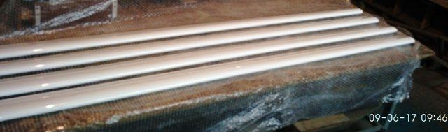

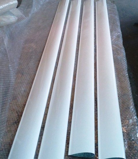

И в продолжении темы по СН-701
Также изготовлены обтекатели подкосов на этот самолет
комплект из 4-х штук.
кому надо пишите, звоните.
длинна 2-х - 2060мм (передние)
длинна 2-х - 1990мм (задние)
под трубу диам 28 в низу, а с верху 32.
вес такого одного 500грамм. ("+" "-" 50)
легкие и прочные.
Материал: стеклопластик, ваккумная формовка.
С УВ. Максим.

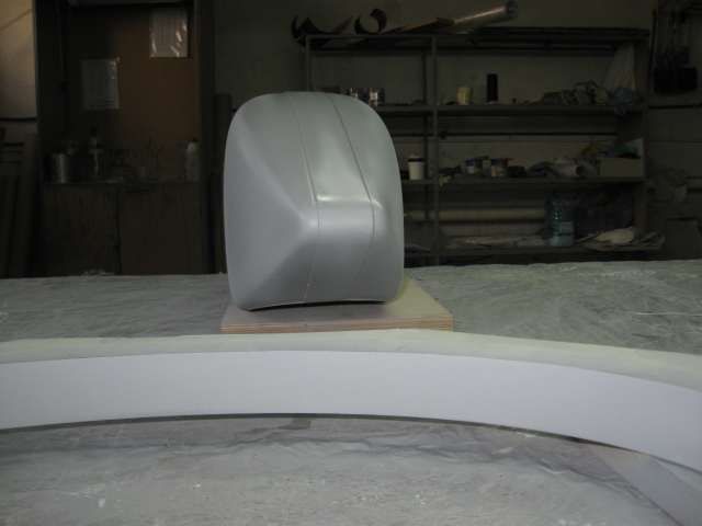

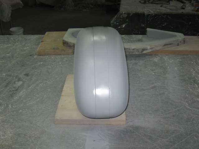

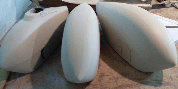

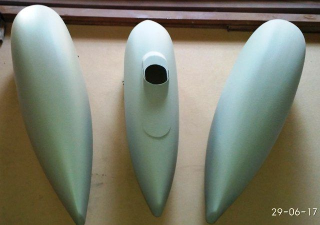

изготовлен комплект обтекателей на С-172
для Руденко Сергея из Новосибирска.
Смола ЕРОХУ-619.
наш представитель в России
Андреев Александр (малабар)
Звоните, пишите.
Будем рады.
С УВ. Максим.

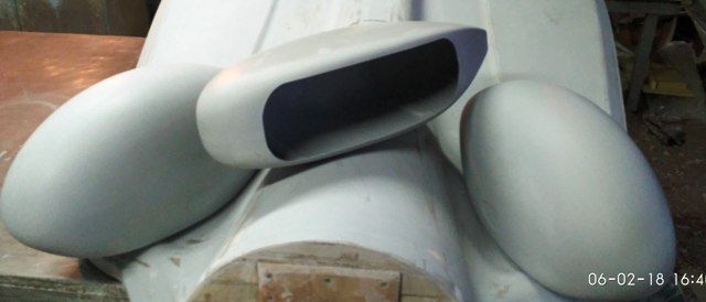

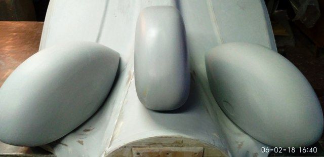

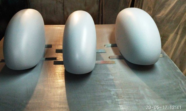

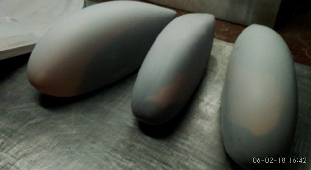

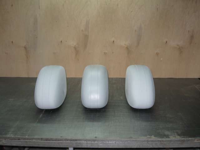

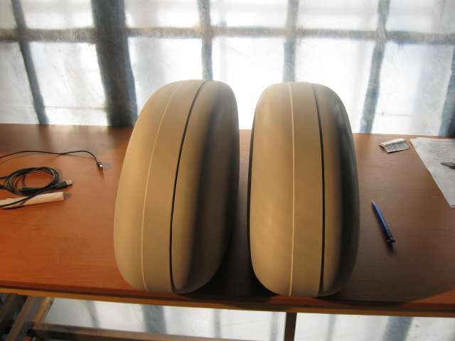

Изготовлены и отправлены обтекатели 3шт в г.Лысьва Пермский край на самолёт Бекас.
400х150--2шт
400х125--1шт
Вес каждого обтекателя, те что 400х150 (900грамм), а тот что 400х125 (700грамм).
Если кому надо пишите.
С уважением Максим .
