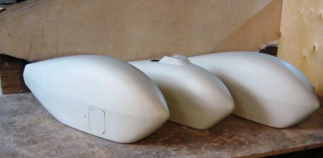

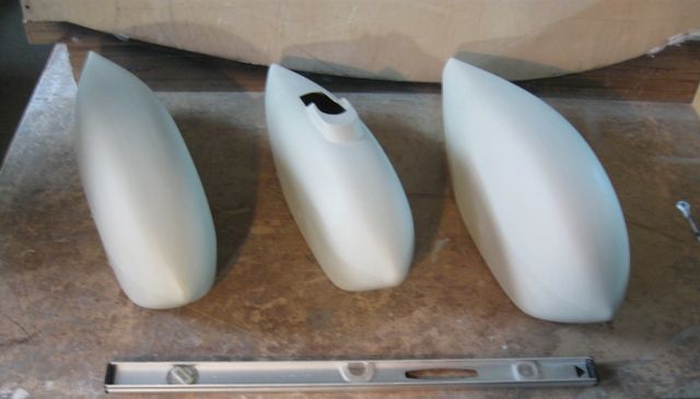

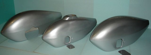

ОБТЕКАТЕЛИ ПОД ШИРОКУЮ РЕЗИНУ 15(18)Х6.00Х6 из СТЕКЛА и УГЛЯ.
Продам комплект готовых обтекателей на CESSNA.
Размер колес основных 6.00х6 и носового 5.00х5
Вес носового 1050грамм
Вес основных по 1300грамм
Отправим в любую точку.
ПО цене пишите в личку, либо звоните
Телефон: +38 068 618 36 51.
С УВ. Максим.
Подробности про обтекатели на Cessna 172: 1) по соответствию формы она совпадает практически полностью с оригиналом, есть конечно некоторые отличия: а) чуть острее стал нос, крепление лючка на анкерных гайках, полоса по борту не наезжающая, как у оригинала, а цельная. 2) Они прочнее в разы чем оригинал и легче процентов на 40%. 3)материал не АВС, а стеклоткань. 4) на них можно спокойно становиться. Крепление обтекателя на ваше усмотрение, регулярная толщина 1.8мм (стеклопластика), на носовом под вилку сделана толщина 2.2мм.
Комплект обтекателей на Цесну уехал в г.Запорожье

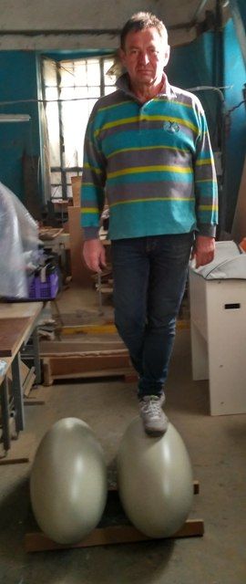

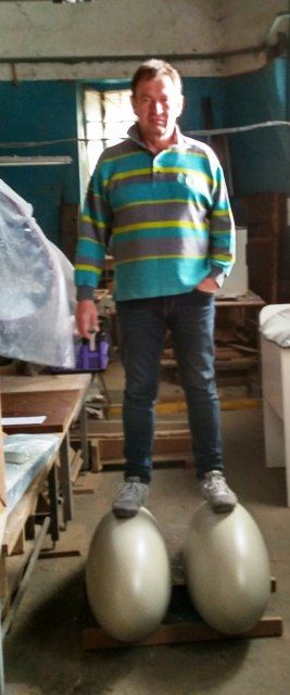

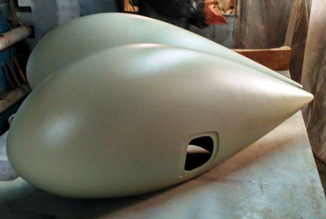

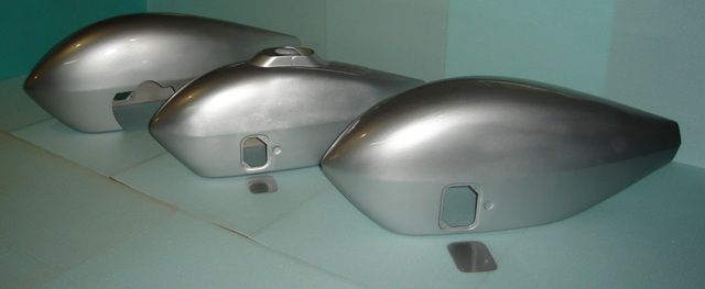

Очень большие и очень прочные, и при этом легкие (как для такого объема.)  колесные обтекатели.
Колесный обтекатель под косело 500х200.
Длинна:1250мм
Ширина: 340мм
Высота :450мм.
Вес. 2.8кг.
Толщина Стенки 2мм.
Стоять можно смело.
Произведено и отправленно в Москву по Почте ЕМS из Харькова.
Кому надо Милости просим.
Звоните пишите.
телефоны: +38 068 618 36 51
                   +38 066 49 59 202
С УВ. Максим.

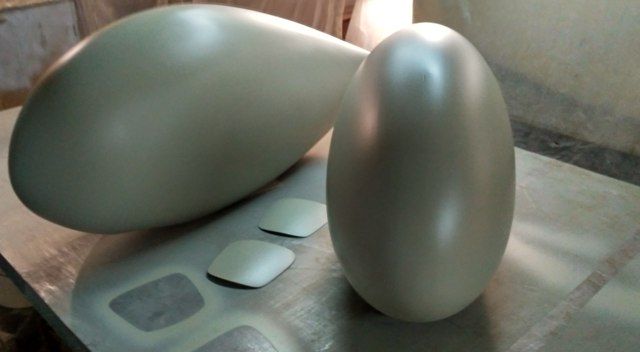

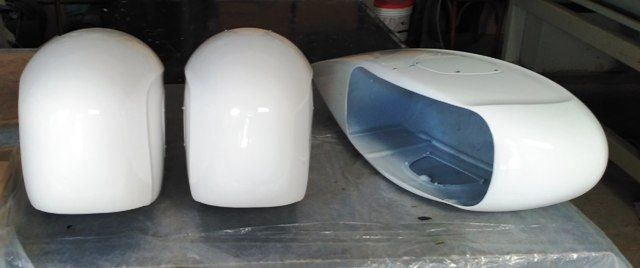

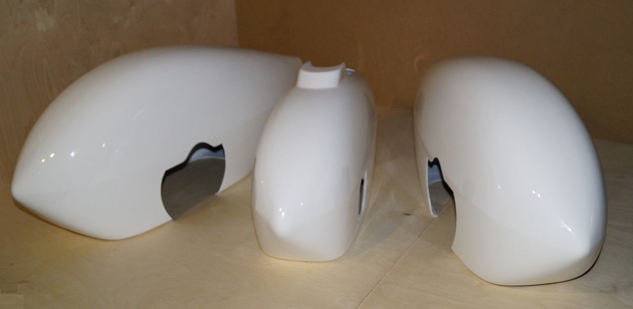

Отдельно комплект обтекателей!!!!!!
Смола ЕРОХУ-619, ваккумная формовка, термостабилизация.
Легкие и прочные.
    13,1 КБ · Просмотры: 166
    13,7 КБ · Просмотры: 157

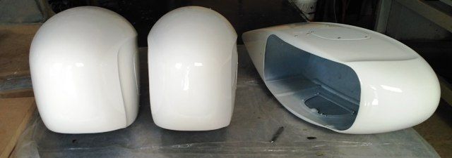

Легкие и прочные.
Отправлены в г. Киев.
Звоните, пишите.
+38 068 618 36 51 (вотсапп)
+38 066 49 59 202 (вайбер)
Будем рады
С УВ. Максим.

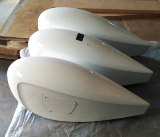

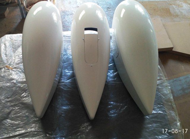

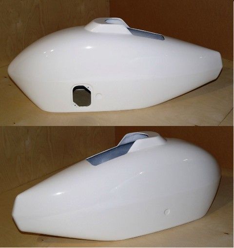

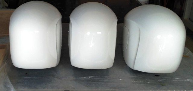

Доброй ночи господа, друзья, товарищи!!!!
Изготовлены обтекатели колес под размер 8.00х6.5....( 500х240)мм. Они же так называемые колеса "Тундра"
Отправлены в г. Киев для установки на самолет СН-701, специально разработаны под его дизайн.
Вес такого обтекателя 1.8кг
Длинна 1200мм
Ширина 400мм
Высота 600мм
Габаритные размеры точно не помню забыл, надо мерять, так что не ругайте, давно это было с месяц назад.
Для удобства установки на обтекателях под основные колеса изнутри сделан разъём на анкерной гайке.
Также для удобства установки и обслуживания колеса на обтекателях с обеих сторон есть лючок, внутри вклена перегородка как грязе отбойник.
На носовом обтекателе есть лючок сверху под вилку на анкерах.
Толщина стенки из стеклопластика 2-2.5мм (шпаклевки не имеет). Ударов о камни не боиться, сусликов тоже, предназначен для взлета посадки с грунтовых аэродромов, но и с бетонки естественно тоже.
Становиться можно проверенно, не раздавишь.
Так что летайте с обтекателями не бойтесь.
