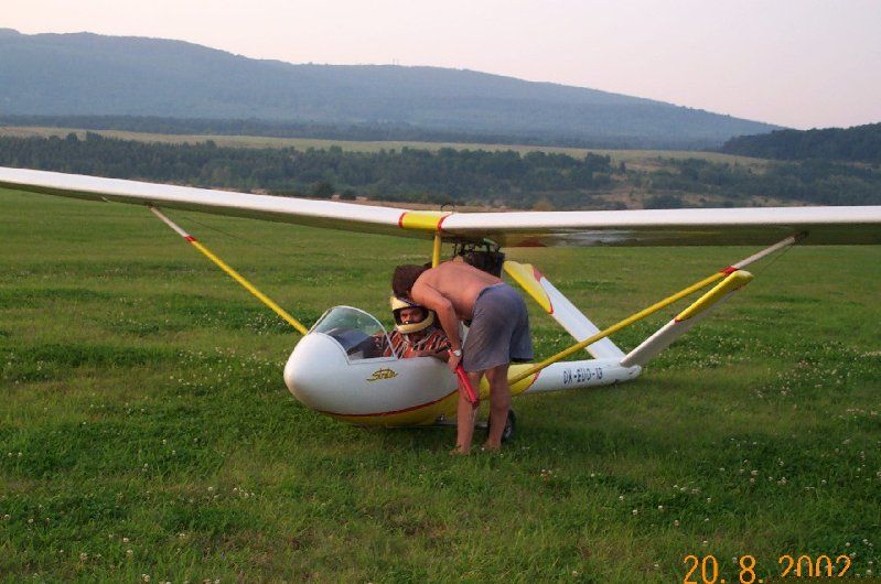

    Этой "веткой" на нашем замечательном форуме, мне хотелось бы начать ликвидацию безграмотности его народонаселения в вопросах системы одноместного обучения полётам в осномном, и на мотопланёре типа "Коршун"-"Беркут" - в частности.
    Наверняка у людей имеются конкретные вопросы, на которые я смогу дать конкретные ответы. Возможно эти диспуты помогут укрепить теоретическую базу и для пилотов, не собирающихся летать в одиночку.
   Я жду Ваших вопросов.

Я уверен- на однометнике можно учить летать. Только самолет должен быть простой ,надежный и послушный, чтоб ни каких закрылков ,интерцептеров и т.д. короче РУД и РУС. Я своего сына в 16 лет научил на одноместном Стратоне.Сначала он научился рулить на земле, потом помаленьку подлетывал на метр полтора и садился по прямой а на третий день, когда уже смог удержать в метре все 800 метров взлетки, пустил его на округ. Через неделю уже прилично летал и даже удачно вынужденно приземлился, по причине пустого бака/ мое упущение/   Правда он имел выгоду- не имел шока от высоты / я от его пяти лет много катал его на дельталете/          Потом один знакомый научился сам на одноместном Квиксильвере. Очень удачный самолет- огромная площадь малый вес, посадочная скорость 30 км/час. Единстванное что ему сказал бывший хозяин - Почуствуешь что что то не так , сразу все отпусти Рус и педали он сам выровняется и летит дальше.        Коршун ,судя по конструкции, тоже очень простой и надежный самолет, так что если нет возможности на двухместном и если очень хочется- можно
