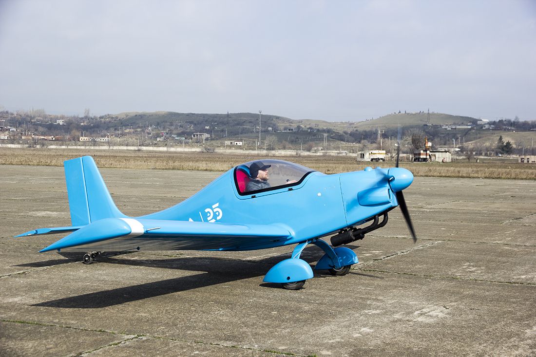

Очень даже не плохо для 50 л.с. и самолет симпатичный. А что показал в воздухе?
Тамбов
И всё таки, огласите взлётно-технические характеристики....тобишь, диапазон скоростей, скороподьёмность, разбег, пробег, ит.д. или это всего лишь макет? И композит,он разный бывает...из чего склеили?
вот ввоздухе.
к сожалению из за кое каких запретов не удалось до конца испитать но держался очень стабильно не смотря на свой вз.вес 435кг. испытатель военный и сказал что не надо дергать сам выравнивается. элероны слишком чувствительны и тп. После решили делать новую и учесть недостатки
по проекту ----- реально
вес 250кг----------435кг
скорость свал. 76кмч----------82кмч
скороподемность 4мс---------2мс
материал: фюзеляж из стекловолокна и шпангоуты из фанеры поскольку не хватило температуры и фюзеляж сделанный по принципу инфузии по просту не смог достаточно полимеризоватся, вот и решили сделать из полиестера и стекловолокна. получилась очень прочной. самолет выдержал очень грубую посадку с высоты 4-ех метров. крыло смешанная конструкция. лонжерон коробчатый д16т, нервюры фанера а обшывка 2 слоя стеклоткани )

Почему не устроил с задним колесом?У нас наоборот все перешли на заднестоящие самолеты. Они более не прихотливые к поверхности.К управлению привыкаешь.Потом даже не замечаешь.
да есть такое и вес меньше но очень подпрыгивает с задним колесом. для новичков передняя стоика более удобная
На фото явно просматриваются пропорции Арго, наверно брали размеры за основу? Стеклопластиковый самолет в единичном экземпляре это на мой взгляд очень затратная работа , ну если только машина не выполнялась по внешней мастер -модели, которая потом травилась изнутри. В целом смотрится совсем не плохо, жаль , что связались с Хиртом.
даже пресформы лежат но как творческий человек и максималист решил сделать новую. да Арго и был вдохновителем ))

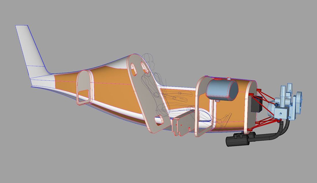

И по новому проекту. Что хочется получить? Ну и конструктив хотелось бы увидеть.
новую будем делать по международным стандартам и не будем изобретать велосипед и много экспериментировать. эсть много опробованных технологии и будем следовать тому. Первый был вызовом типа взлетит или нет ))
