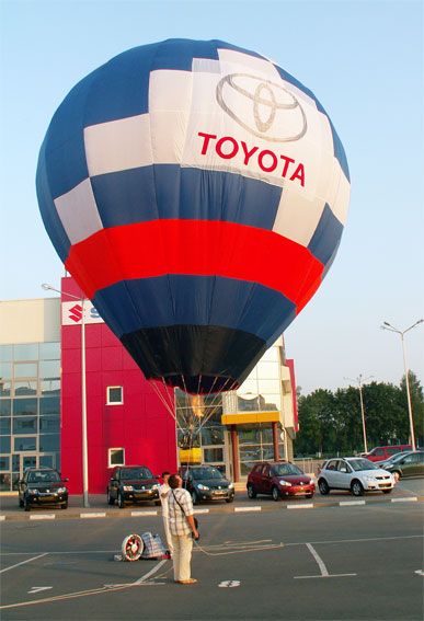

Новый шарик из Taffeta и Оксфорда (оранжевые вставки). Диаметр 7 метров. Оболочка весит около 12 кг. Буквально только что вернулись после подъёма. Уже 4 часа налетал.

Сразу несколько  вопросов:
1.Какой плотности ткани?
2.С какой целью был использован Оксфорд?
3.Конструкция горелки, обычная или под жидкую фазу, спиральная?
4.Объём баллона?
5.Как осуществлялось управление подачей газа?
6.Устройство вентилятора, для нагнетания холодного воздуха?
7.Как шар крепился к земле? Не сносил ли ветер?
8.Оснащена ли оболочка шара парашютным клапаном?
BALLOON
to strannikll
Если можно..,
фото крупным планом, горелки с корзиной и вентилятора.
strannikll
Белгород
Taffeta кажись 65 г/м. Оксфорд 100 г/м. Использование Оксорда в данном случае просто банальное отсутствие материала в нужном количестве. Просто срочно нужно было сделать шар, поэтому пошло всё, что было под рукой.  :)
Горелка под жидкую фракцию  с теплообменником (спиралью). Завтра вытащу и сфоткаю. Баллон на 5 литров.  Управление подачей газа - при помощи электромагнитного клапана. Один огромный минус у этого и любого другого клапана - работает отлично только при наличии чистого газа, без механических частиц. У нас он уже разок заклинивался в самый неподходящий момент. Сейчас поставили фильтр, вроде обошлось. А так, нужно дополнительный кран ставить для отключения подачи топлива.
Вентилятор - самодельный. Движок - 12 вольтовый на 100 ватт. В автомагазине покупали. Вертушку тоже там, дополнительно ещё лопастей напаяли...
  На 7-и метровых шарах уже давно парашютных клапанов не делаем. Просто за полюсный фал подтягиваем к земле, а горловину наоборот поднимаем вверх. Шар, в данном случае держался в руках, так как привязаться было некуда.
Ну а вчера ещё пару геостатов сделали (употели от нехватки времени). Даже по местному ТВ немного засветились. Там мероприятие проходило вот и попали в новости неожиданно.

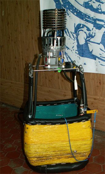

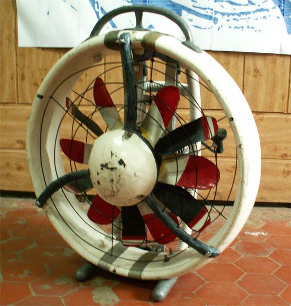

Это гондола и вентилятор. Вентилятор недавно переделали. Вместо движка на 100 ватт, приделали дрель на 550. Это произошло в связи с тем, что возить вентилятор на бензиновом движке для наддува 10,5 метрового шара как-то неудобно, слишком большой. А на 100 ваттном движке 600 кубов надуть очень долго получается. Для 7-и метрового и 100 ватт достаточно, минут за 5- 7 можно наполнить.

to strannikll
Благодарю, за фото!
Горелка на маленькой гондоле, прям взрослая.  :)
Даже кажется великоватой. Или эта же горелка и для больших оболочек?
А от чего брали бензиновый движок?
Желтая ручка, с синим шнуром (на гондоле),
я так понимаю, это кран экстренной остановки подачи газа?
strannikll
Белгород
Нет, горелка маленькая, специально для этой гондолы пока не делали горелки, а эту сняли с другой гондолы, несколько побольше. Потом переделаем. Старая не влезала в багажник легковушки, приходилось брать в салон. Кран с желтой ручкой - экстренной остановки подачи топлива. Всё делалось срочно, поэтому пока так, на шнуре. Переделаем на радиоуправление.
Бензиновый движок - кажется от мотоболока. Субару, 4,5 лошадки. До этого пытались сделать вентилятор из мотопилы...  :eek:  Двухтактный.... отечественная бензопила... пока запустишь.. с ума сойти можно. Этот же, просто сказка, заводиться с полоборота. Даже зимой. И бензина жрёт - мизер. Полной заправки бака хватило на год эксплуатации.
