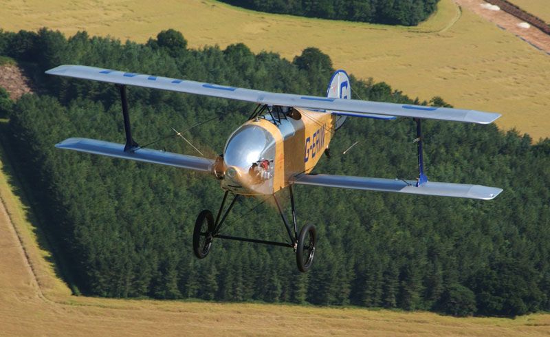

ПВС, полный комплект деревянных деталей самолета, уже напиленных в размер, в соответствии с чертежами стоил мне около четырех тысяч американских рублей(включая доставку). Сколько стоит куб не знаю.
P.S. в эту контору я звонил с неделю назад где-то, так вот возможности выбора там как раз нет. Мне по телефону сказали,
что выбирать древесину у них нельзя, мол бери чего дают из того, что есть:о).
P.P.S  Я строю вот этот самолет:

да вот засаду то с деревяшками орагнизовали 26000 рублей куб призежай и покупай ангарскай сосна, ну если не врут конечно, прикрасное качество длина бруса 4, 25 я на полки лонжерона себе подобрал после распила рейки 25х10 без переклея, ода контора на можайке другая по моему по резанке но там я не был, если интересно кинь в личку домой с работы приду кину координаты, приезжай выбирай не вопрос, даже готовы были палеты с древесиной погрузчиком подвигать, правда я думаю за отдельные деньги
а с нервюрами вообще не фиг парится берешь в магазине плинтусов тысячи на две и вполне хватет в магазине елки палки их бывает достаточное количество телефон можешь дернуть в инете или могу дать у меня где то записан, тольк в елки палки надо звонить спрашивать когда завоз будет поптом ехать покупать, у хвоста классная идея появилась надо бизнесом занитятся денег заработать ;D
может и жалко,  только у меня на весь самолет получилось на 1700р это не много, а самый прикол что они мне сначала объявили 17000 р а потом когда я себе отобрал что хотел они на это посмотрели и сказали что это дерево очень очень хорошего качество и больше по такой цене не продадут, но мне отдали за 17000   🙂
