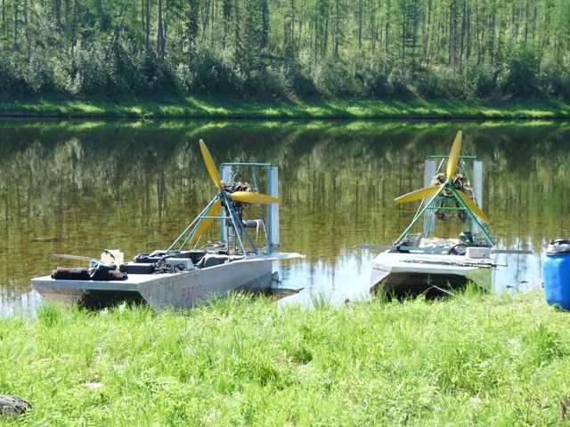

Всем добрый день,
по совету leonid--23 открываю новую, самостоятельную тему про наш оппозитный 4-х цилиндровый двухтактный двигатель из Эвенкии.
данный двигатель создавался для применения на лодках глиссирующего типа.
Данный форум не является вроде, как площадкой для обсуждения водного транспорта, но в эксплуатируемой нами конструкции связка мотор+лодка (тоже со своими тонкостями) являются неразрывными элементами, позволяющие в совместной эксплуатации добиться приемлемых эксплуатационных параметров (таких как скорость, грузоподъемность, расход топлива, разумная стоимость всех элементов данной связки).
Вобщем так: двигатель создан по СОБСТВЕННЫМ ЧЕРТЕЖАМ на основе ЦПГ РМЗ-500, шатун аналог от ROTAX 503 (честно с какого то подвала, но пока работают, тьфу тьфу))), цилиндра, головки - "Русская механика", поршня - Тайвань, подшипники - вроде как ЯПОНИЯ.
Картер - две фрезерованных половинки, изготовлены на одном из заводов через "директор магазин".
Коленвал - все щеки и валы изготовлены на одном из заводов через "директор магазин". Финальная сборка в гараже в Эвенкии.
Редуктор - есть. Коэффициент редукции 2,5. Конструкцию редуктора раскрывать не буду.
Карбюраторы - К65И (дешево и сердито). Иногда трахают мозги, но поправимо. Восхищает стоимость и доступность.
Муфта - центробежная.
Винт ВК-14 - эксплуатируется с углом установки 11 градусов.
Система зажигания - маховик М-4 из Уфы, катушки зажигания 2 шт. 4412.3705 ТУ 37.464.042-01 (от ОКИ, БУРАНА, ВОЛГИ). основание магдино - 26.3749. Свечи - NGK B7ES.
Коммутатор - вот коммутатор СВОЕЙ КОНСТРУКЦИИ И ИЗГОТОВЛЕНИЯ. Из копеечных деталей.
Стартер - тут было в начале страшно, что бурановский стартер не заведет, поставили от тайги магнетон (дорогой), потом поставили бурановский - заводит!!! Да и от руки - шнурком тоже заводится легко.
Глушители - настроенные от дяденьки из Иркутска.
Из приборов используются - тахометр, датчик температуры под свечу, ампертметр (показывает зарядку аккумулятора).
Рабочие обороты на которых ездим 4000-4700 об/мин. с кратковременными раскрутками до 5200-5500 об/мин (если где то надо выйти на глисс, а загрузка большая).
Максимальная продолжительность работы мотора на 4300-4500 об/мин была 3,5 часа.
Видео рыбалок, поездок и работы мотора есть на канале ЮТУБ
https://www.youtube.com/channel/UCuTzdVCjOGvWj8j72heFNyA
мне нравятся вот эти особенно:
https://www.youtube.com/watch?v=lh9DMb6DFBo
https://www.youtube.com/watch?v=NyYsz0gT5r4
https://www.youtube.com/watch?v=txo63wsL6Us
https://www.youtube.com/watch?v=Gd1TdE7rtr4
На сегодня эксплуатируются два мотора. Есть еще интересные наработки и мотор на базе ЦПГ ИЖ-ПС. Но об этом как нибудь потом.
Создал всё это мой отец при моём скромном участии.
С Уважением, Дмитрий.

Обороты для этой поршневой весьма неудачные. Мне так кажется. Она работать начинает с 5ти тысяч. А максимальную мощность выдает точно по мурзилкам на 6500. На ваших оборотах вы недобираете очень существенно. В тахометре уверены? Проверяли его на чемто? Если да то почему выбраны такие режимы?
Принудительного охлаждения нет?
А- мотор тянущий! Вопрос про охлаждение снимаю.
И крепление мотора за вал винта- оригинально.
... Что то про редуктор вам таки придется рассказать... ;D
Pisman, максимальная мощность нам зачем? Какая будет надежность мотора и долговечность его работы на таких оборотах мы не знаем и проверять не особо хочется. Скорость, которую мы получаем на лодке нас вполне устраивает.
Как такого крепления мотора за вал нет, в подшипнике который в передней раме вал ходит вперёд назад до 30 - 50 мм. То есть если взять и покачать мотор, а он и качается туда сюда например на сплаве. Лодка то гибкая.  Рама передняя по сути это как подвижная опора.
Выбраный режим эксплуатации мне наоборот представляется оптимальным(для данного применения). Обороты лежат, или очень близки, к зоне макс. крутящего момента. Т.е. зона наибольшей эффективности/экономичности мотора. Пониженная ср.скорость поршня значит высокий ресурс, хорошие условия смазки ЦПГ. Меньшие обороты - меньше теплонапряжённость, что опять же ресурс и надёжность. Не, нормальный подход.
