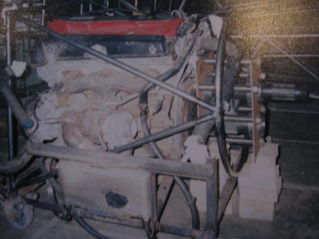

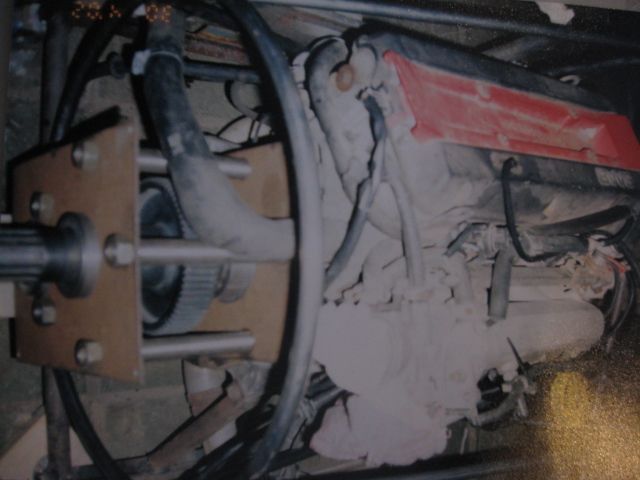

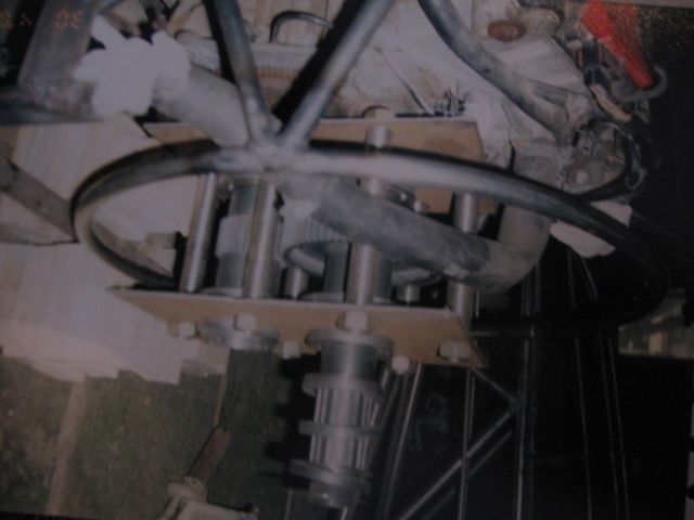

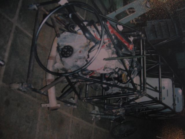

Как обещал, фотки. За качество сорри, переснимал со старых, деланных давно мыльницей:
