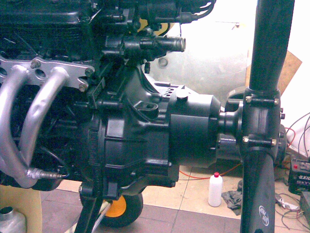

-пропеллер ЛУГАПРОП=169см=
-редуктор зубчатый 1:2\из коробки передачи\
-мотор 997см куб=140кг
-+турбина=170-190кг
-мотор 1300=240кг
