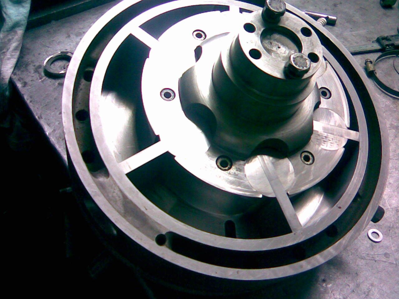

-несколько лет тому назад сделал роторный своей конструкции:
при такой мощности\ок.500лс\ не в состоянии отвести тепла-быстро притирается!
    135,6 КБ · Просмотры: 132
-вес мотора=62,5кг

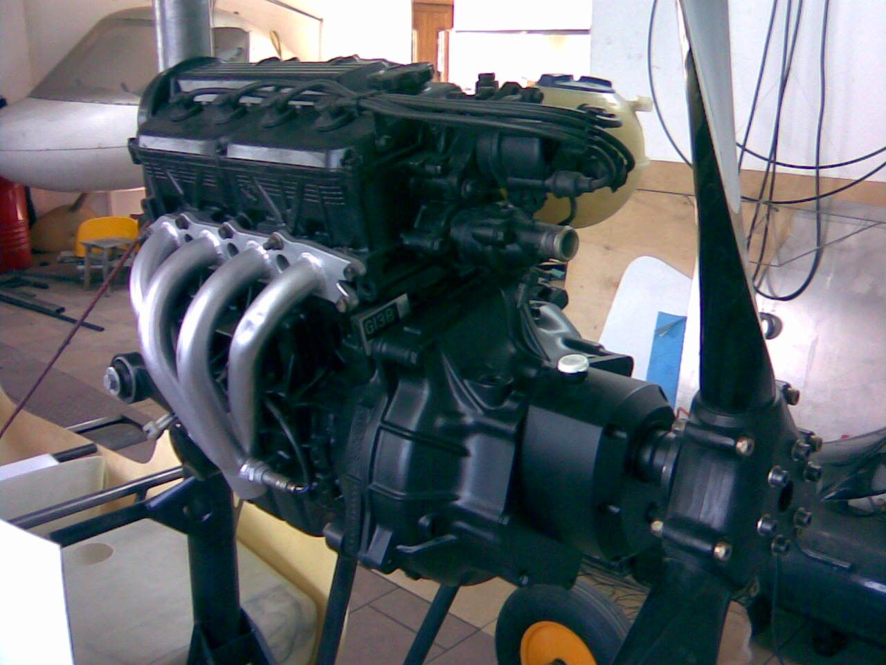

-я моторов не люблю\ворчат,дымят\,ещё могу согласиться на электрические.
-СУДЗУКИ Богдана работают более культурно чем РОТАКС 912!
-кстати,собираемся вместо маховика вставить колесо с магнитами
и статор с э-магнитами.получается стартер-генератор \опробовано на СУБАРУ 81\ с избыточной мощностью=можно использовать для рулёжки и подкрутки колёс при разбего\больше КПД\.

-выхлоп через катализатор,достаточно тихий\можно разговаривать в гараже\.
-конечное изделие\=тримфибия=\ на базе этих моторов будет иметь винт в кольцэ и складные крылья\безхвостка КАСПЕРа\,
фюзеляж со складными поплавками как на гоночных моторных лодках\вакуумированы\на три персоны
