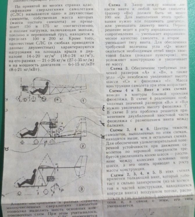

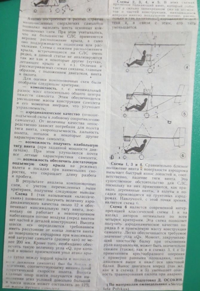

Как в теме. Пока в поисках kit-fox, но думая и про свое. Вдохновленный видео взлета PCHELKA . И почитал про буревестник. Интересуют + - доступных конфигураций. Особенно - простота конструкции и безопасность. И работы с диких мест - грунтовых дорожек.
1. Классика - подкосный высокоплан с тянущим двигателем - мини пипер кеб, sky pup и все что вокруг. В 115 кг лезут, но сложно ?  Зажатый фюзеляж ?
1а - legal eagle - ферма всместо фюзеляжа ?
2. Тоже, вместо фюзельяжа труба, двигатель перед крылом  - е10, dream chaser и много других.
3. средне крылый - shoulder wing - Souricette  ?
4. Низко-крылый - буревестник ? ulf2 ?
И еще вычитал про снижение веса крыла трапециевидной формы на 25 % при сравнении с прямоугольным.. Понимая что сложно, но...

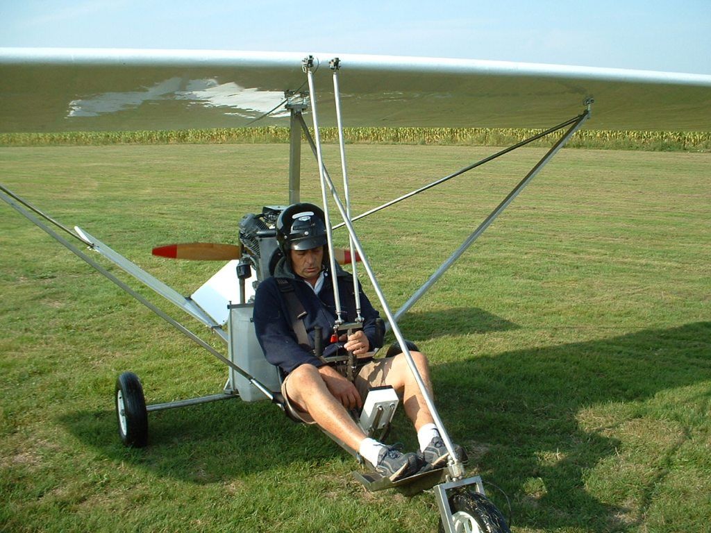

Юра я согласен с тобой, но если цель до 115 ти, цель посылать всех проверяющих смело в сад, то в этой крохе есть потенциал.  Естественно с доработками.  И он не прост но конструктивно без излишеств.  Реально мопед.  Если победить недостатки можно смело печь как пирожки.

Блин, но сразу на картинках видно, что все схемы кроме 1 и 6 - махание 10 килограммовыми гирями, которые прикрепленные к палке от швабры. На противоположных концах.
+10 балов среднеплану с поднятыми редуктором двигателя - как viera/pchelka/мини-макс. Но капотируют...
+10 балов понимаксу за раму безопасности.
Велосипед  такого  плана уже  изобретен и  летает  у  Петра  из  Ростова, считаю его    наипростейшим  самолетом  этого класса  , всё  остальной  или из области  высоких  технологий  или  от  лукавого........... 😉

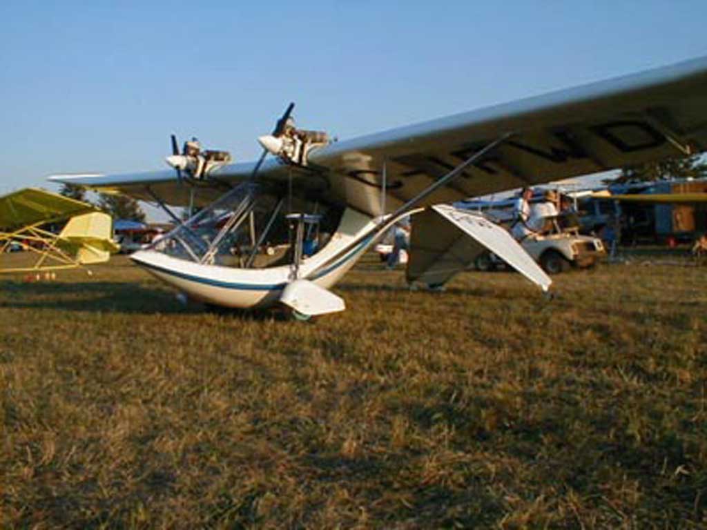

Лазаир не подойдет?
    59,8 КБ · Просмотры: 195
Оптимальности и тп до пенсии можно искать и не найти. Где-то лучше, где-то хуже.
Лазаир не подойдет?
+10 тоже.
А если сравнит с силовой установкой кри-кри ? Два разнесенные двс с переди фюзелжа ? Против - двух на крыле ?

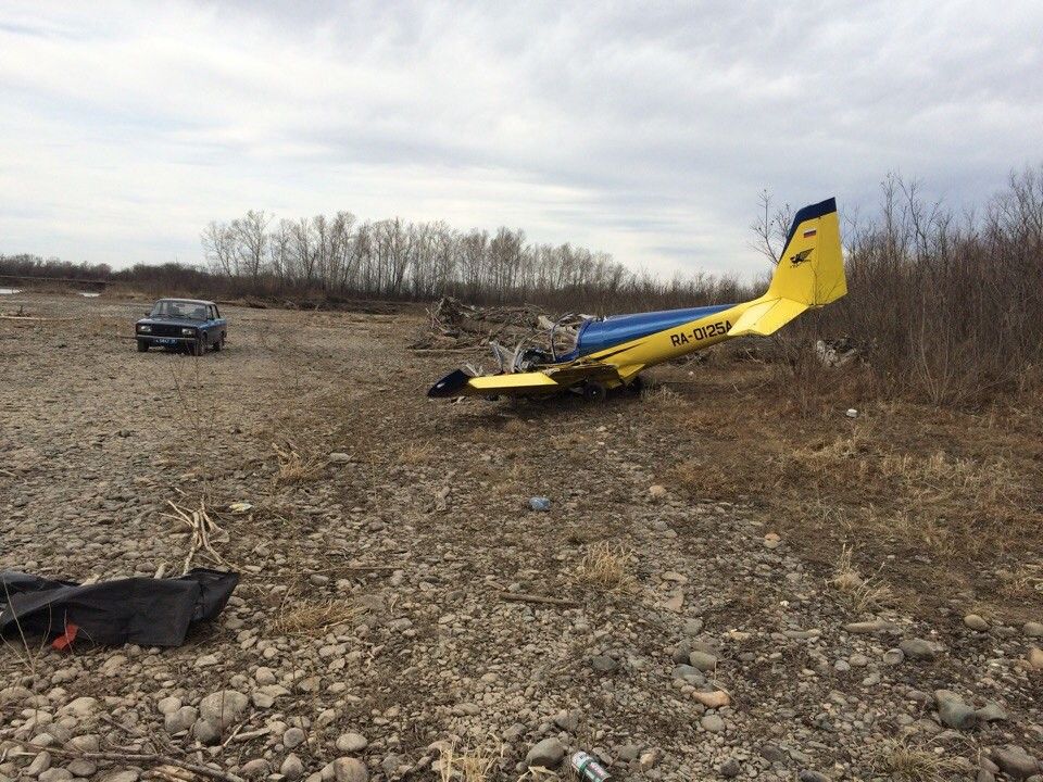

Канзен Анатолий  знаете   все  это  пустое, схема  самолета  пляшет  от  его  прямого  назначения.Если  Вы  хотите  как  то  обезопаситься  то  нужно  не  самолет  выбирать  покрепче, а  просто  много  учиться  и  главное  летать, думать  что  творишь.А  сама  схема  любого  самолета  в  аварийной  ситуации  редко  помогает  избавиться  от  травм    и  т.д  от  умения  пилота владеть  ситуацией  и  зависит  исход  даже  аварийной  посадки, есть  спец.  разработки  ШЛИ.
