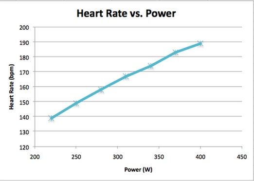

Интересная статья.
http://www.aerovelo.com/2012/10/17/performance-tests-at-the-peak-centre-for-human-performance/
Я так понял, пилот канадского мускульного махолета, путем тренировок поднял свою среднюю мощность с 273 Вт до 344 Вт (в течении часа).
Но еще интереснее график его пиковой мощности. 900 Вт в течении первых 10 сек, и в среднем 738 Вт в течении минуты, с понижением до 500 Вт в конце минуты.
Он конечно тренированный, чемпион и все такое. Но в принципе, это позволяет в будущем делать короткие подлеты на мускульном махолете с птичьей энерговооруженностью ~10 Вт/кг. В течении нескольких секунд. На крыльях площадью под 25-30 м2. Если конечно вы сможете сделать крылья такой площади весом менее 10 кг.
Здесь видео его тренировок и замеров: http://www.youtube.com/watch?v=Q2Njtel-Es0.
Впечатляет, что для мощности 400 Вт у него сердцебиение 190 ударов в минуту. Я бы при таком наверно сразу сдох  🙂.
И это все еще в десять раз меньше, чем требуется для полета на крыльях площадью 10 м2. Так что продолжайте мечтать мускулолетчики, продолжайте.
А это график сердцебиения от выдаваемой этим тренированным спортсменом мускульной мощности.
