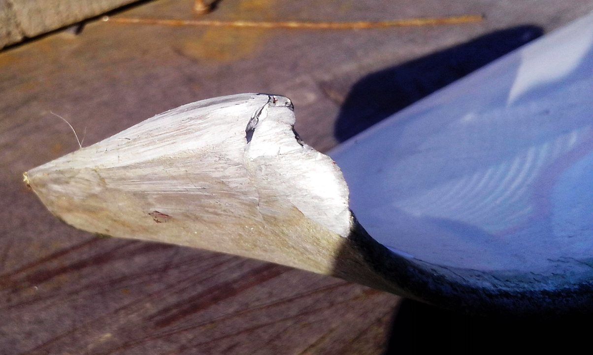

Кто сейчас занимается диагностикой и ремонтами L-O320 в Москве? Интересует официальое и комплексное решение вопроса (т.е. без каких-либо самостоятельных телодвижений заказчика в отношении возможного демонтажа-перевозки движка, поиска средств диагностики и запчастей).
Ситуация следующая: Поймал сегодня винтом Пайпера Чероки (осёл!!!  :'( ) лежащее на передней стойке водило. Обороты были 1500-1700. На слух, движок после удара продолжил работать без изменений. На обоих лопастях загибы по 5см. Винт (стандартный, Senseinich), понятно, под списание. Но это малая доля беды. Специалист сказал, что надо-бы проинспектировать коленвал и шестерни движка. К сожалению, самостоятельно разбирать коробку приводов и разыскивать рентген - желания и времени нет

Покажите загибы.
Как только доберусь до цивилизации с USB-шнурком

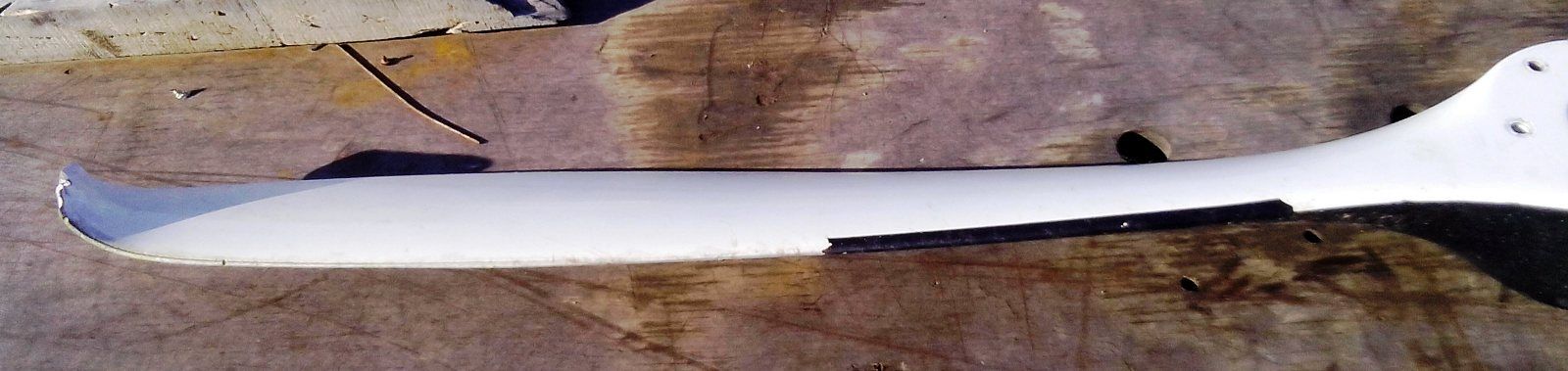

вторая лопасть

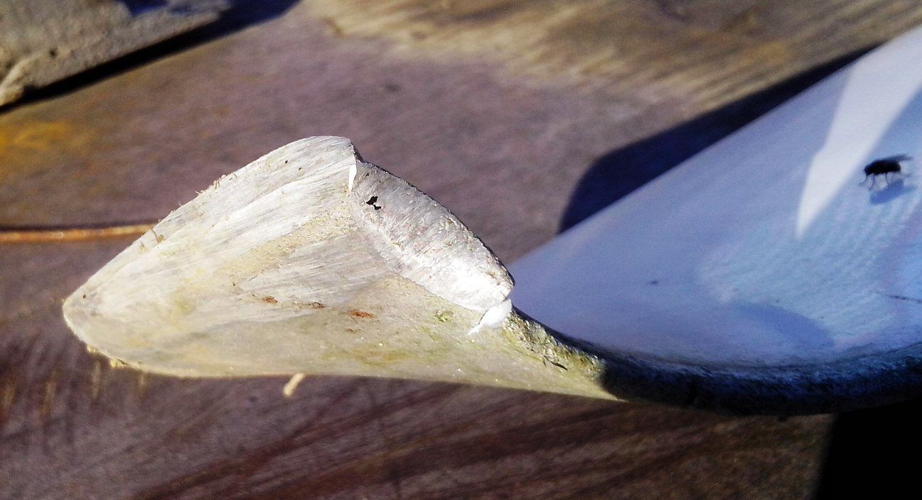

Крупно

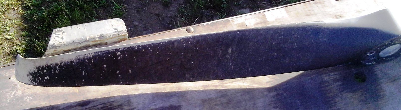

Меняйте винт и летайте. Видел лопасти загнутые под 90 посредине , видел отрубленные пополам об линию передачи. Люди летают после этого без переборки движка уже лет по пять. На настоящем авиадвигателе стальной кованый коленвал. Он не треснет как чугун и не свернется как на Ротаксе (там спрессован из кусков).
В принципе и винт Ваш подлежит восстановлению, такое даже предусмотрено. Готов его купить для своей Цессны.
