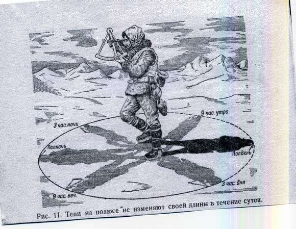

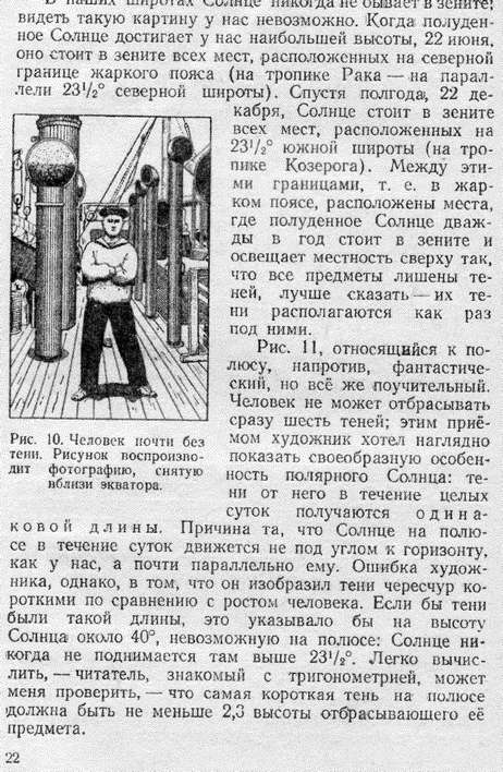

aleks
Наверное, надо точнее выражаться, чтобы не  давать себя клевать.
«Солнце над головой» - не означает солнце в зените!
Максимальное склонение солнца на севере +23.5 градуса, но оно
ХОДИТ ПО КРУГУ и длинна тени от самолета небольшая.
На посадке  пилот смотрит вперед и влево, а теперь мысленно покрутите
солнце  вокруг самолета, и представьте  какой длинны, будет тень в секторе,
куда вы смотрите на посадке, и с какой долей вероятности вы будете
видеть тень, чтобы заход по ней возводить в систему.
 А солнце над головой в ЗЕНИТЕ естественно находится в тропиках.
Теперь можно и ХИ-ХИ.
  Ну, чтобы уж совсем было понятно, и не лезть в астрономические
вычисления – приложение из «Занимательной астрономии» Перельмана.
