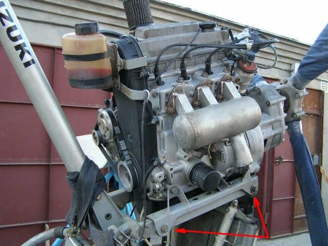

лукич
..злачастную гайку, кстати нашёл в горизонтальном подкосе, гайка самоконтра авиационная, следов кернения не обнаруженно, видимо чистой воды наша халатность, хотя казалось что прокернили все гайки.
