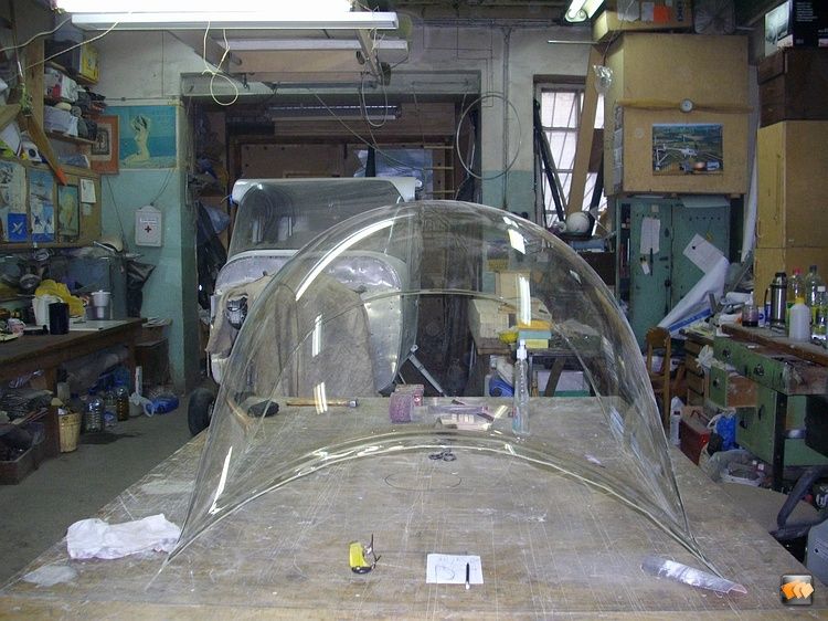

Закончился 2010 год, начался 2011-й надо показать, что было сделано в ушедшем году. Попытаюсь прикрепить несколько фотографий из моих работ.

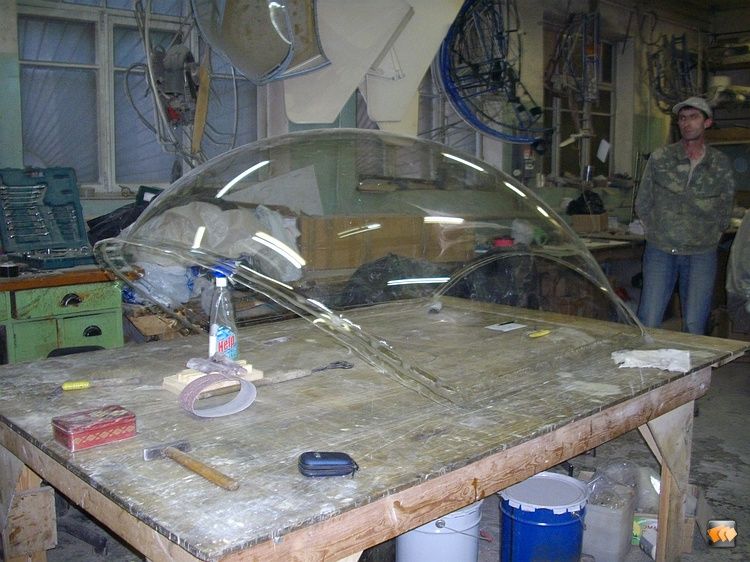

1. Остекление для самолёта СН-601
    99,5 КБ · Просмотры: 230
    91,1 КБ · Просмотры: 270
    87,4 КБ · Просмотры: 282

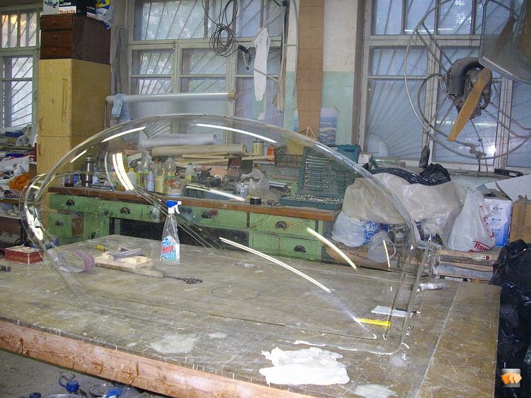

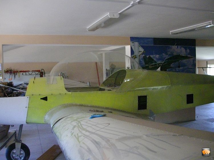

дальше... первая примерка на самолёте. Оптика хорошая.
    54,5 КБ · Просмотры: 265

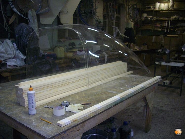

дальше... остекление для другого самолёта без определения марки просто спортивно-пилотажный размерность изготовленного остекления в длину 1900мм ширина 1200мм
длина по задней дуге примыкания к гаргроту фюзеляжа с технологическим запасом 2300мм... Смотрите если есть вопросы задавайте, критикуйте...

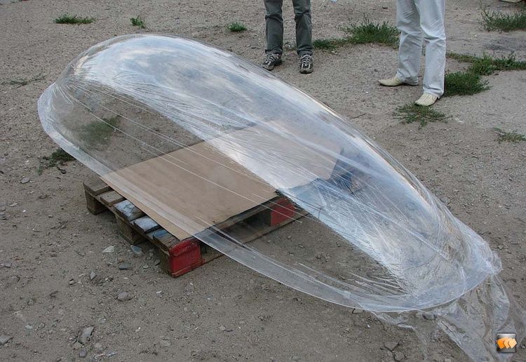

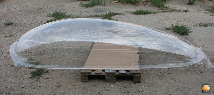

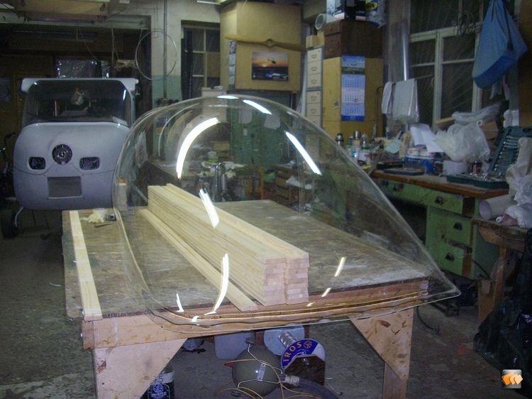

Вот ещё одно остекление-тандем изготавливал, размеры: 3.0м х 0.9м х 0.5м в самой высокой части. Толщина применяемого материала оргстекло 4мм. При выдувании (растяжке)общая толщина получилась около 2.8мм по кромке изгиба 3.8мм .

FFA! Остекление такого вида при наличии материала и тех. оснастки за два дня. А вообще надо обговаривать все условия изготовления заказа.
