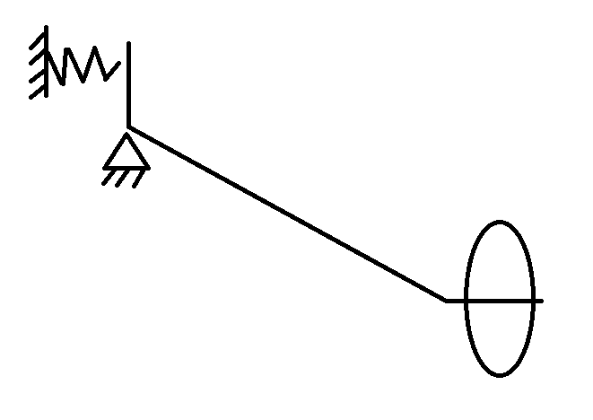

В прессе увидел.С 2023 г разрабатывается такой аппарат.В 2026 обещают опытные образцы.Одно радует-почерк Антоновский.Может быть и задастся.Что не понравилось-это рессора основного шасси.Не место ей там,не будет она там правильно работать.Нужна рычажная подвеска.
Правильно и вообще убираемое шасси должно быть, как на л410.
Нормально рессоры работают.
Только у Твин Оттера не совсем рессора - там скорее рычажка с крохотным упругим элементом из чего-то типа полиуретана.
А у Освея - именно рессора?
У Твин Оттер именно рессора. А тот маленький упругий элемент, это демпфер.
