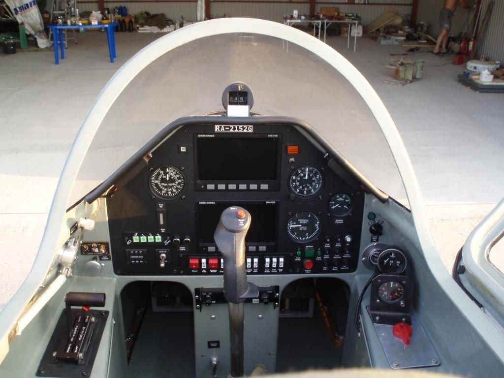

В случае сбоя программы его нужно перевести в "ручной" режим. А проблема думаю кроется в самом "актуаторе", на нём ОБЯЗАТЕЛЬНО должны стоять концевики крайних положений, но при програмировании он не должен до них доходить. "жужание" говорит о том, что актуатор дошёл до упора(чего не должно быть) и ток мог привысить 7А(максимум для контролера). У нас стоит АЗС актуатора 5А.
    86,5 КБ · Просмотры: 179

АЗСы нужно ставить на все потребители(желательно), особенно жизненноважные. У нас злектропанель(в центре с низу) имеет свою защиту на каждый выключатель. А остальные АЗСы потребителей с права(включая АЗС мотора закрылков). Тогда всегда можно "вырубить" питание с отказавшей системы, не выключая "Мастер".
    86,5 КБ · Просмотры: 186

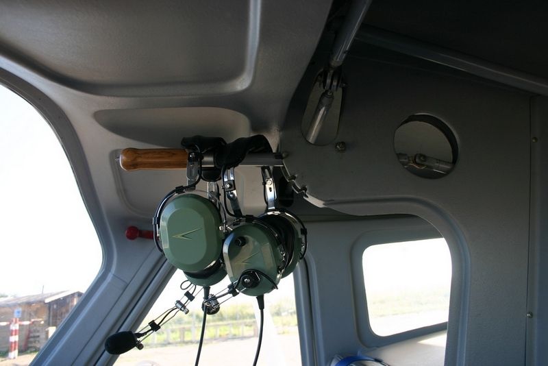

После цессновского рычажка (что с фиксаторами, что без) - одни недоумения...
Больше десяти лет назад летал вот с этим. Дубово, но надежно  ;D
    44,8 КБ · Просмотры: 224
Это да. Смена рук плюс необходимость придерживать РУС коленками. К этому в свое время приспособился. Тут как раз правак был в жилу - заместо всяких актуаторов. Зато по усилию на ручке было иногда понятно, что со скоростью перебрал. Армрестлинг с воздушной стихией 🙂 Сорри за некоторый оффтоп, это просто чтобы разрядить обстановку. А то почувствовал себя занудой в этой теме. Будто бесплатного мороженого захотелось.
