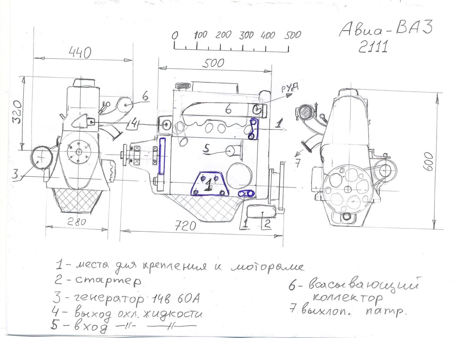

Приятно, что разговор начинает носить более конкретное направление. Двигатели ВАЗа со впрыском могут по устойчивости работы прокатить даже на пилотажнике, а по ходимости могу сказать одно, если движок попался с заводским браком, тогда накроется быстро, потому и перебираю всю российскую технику сразу после покупки. Тогда ходит прилично.
По конструкции могу сказать следующее: кто внимательно читал, тот понял, что цель проекта - создать конструкцию, собираемую из взаимозаменяемых комплектующих которые каждый сможет выбрать на свое усмотрение, и которые, возможно будут выпускаться разными фирмами. Кто помешает поставить на один и тот же фюзеляж цельнодеревянное или цельнометаллическое крыло?
Про шасси. Можно при одной и той же компоновке использовать как схему с носовой опорой, так и хвостовую стойку, (многие фирмы выпускают одну модель с разным типом шасси) притом, что переход от одной схемы к другой можно осуществить разворотом на 180 гр. центральной стойки и установкой либо носовой, либо хвостовой, так что это не тема для ломания копий. Уж если создавать народный и доступный самолет по типу блочного конструктора, то нужно предусмотреть при минимуме деталей максимум вариантов, с тем, чтобы не спорить, что лучше, а собрать что нравится.

Следующая задача: узнать параметры Вазовских движков, такие как масса обороты момент, габариты, посадочные места и создать трехмерную модель.
В качестве программы моделирования предлагаю Компас. Знаю, что не лучшая, но не все могут работать в английских версиях Солида и иже с ним, кроме того имеет много конвертеров для переноса файлов из других программ.

Организация по ниже указанной ссылке поставляет б/у японские двигатели
http://www.pro-motor.ru/price.php?firm=SUBARU&type=xMLIw8DSxcvc
Их цена ненамного выше нового ( а иногда и б/у) отечественного двигателя ВАЗ (Но-Я с ними по телефону не связывался , так как еще не выбрал -то что мне нужно)
Viper
Пилим рейки,строим самолеты)
Я тоже склоняюсь к версии что если уж ставить автоконверсию-ставить надо субарик!Цена готового к эксплуатации двигателя порядка 100 тыс.рублей.И он более распространен и изучен уже.

Вот эскиз, это я для своей задумки прикидывал, вес ВАЗ2111 как он продается в магазине(с навеской,без стартера)=93кг. я снял с него ненужные для авиаварианта детали- маховик, выпускной коллектор, генератор и впускной коллектор(алюминевый)=21кг . Вобщем нужно не поленится собрать и ставить на самолет.

     Угу... Трехмерную модель чего?
Я так понимаю для начала нужна массо-габаритная модель двигателя, редуктора и винта, затем пилота (схематическая на шарнирах у меня уже есть, задать только плотность материала чтоб подогнать вес до 100 кг). А уже от этого рисовать всё остальное в соответствии с утвержденной концепцией.
