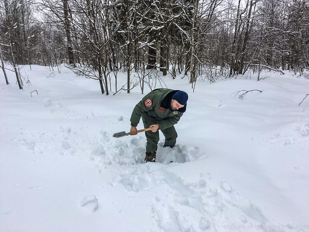

Помахав лопатой, и вспомнив добрые советы Димы Синёва, что надо стравить давление в колёсах и машина поедет, мы двинулись дальше.

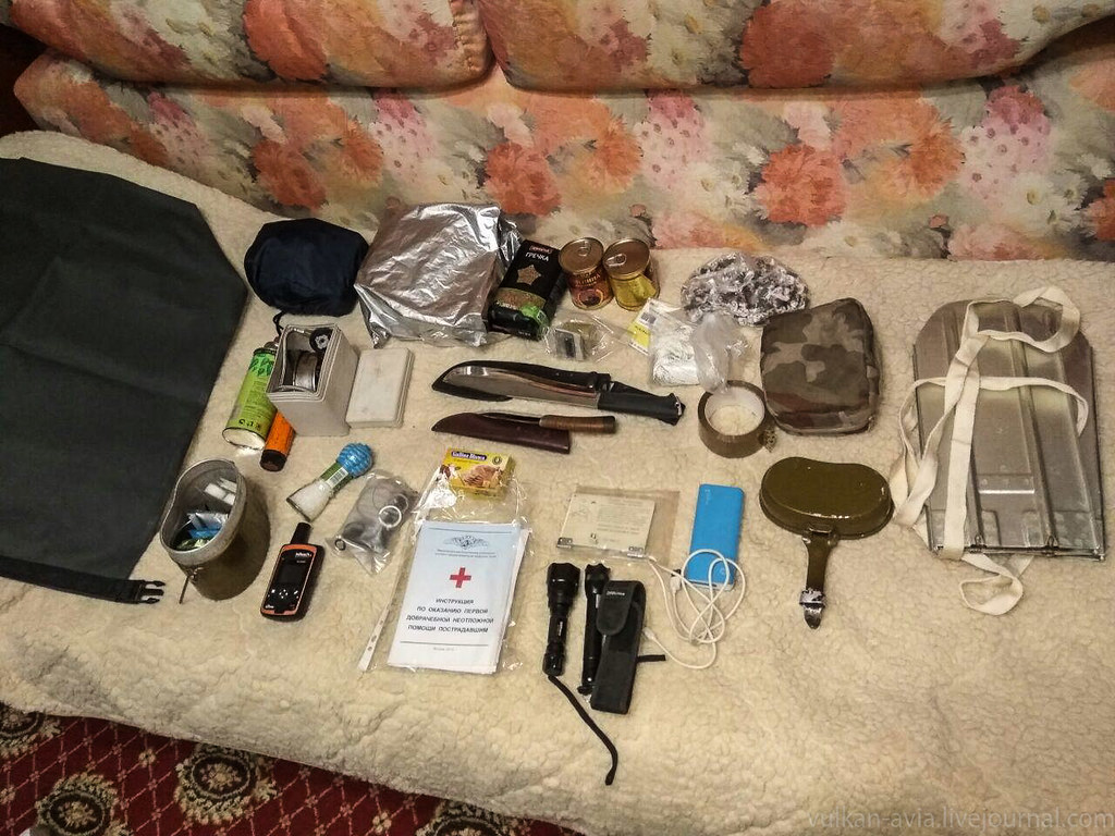

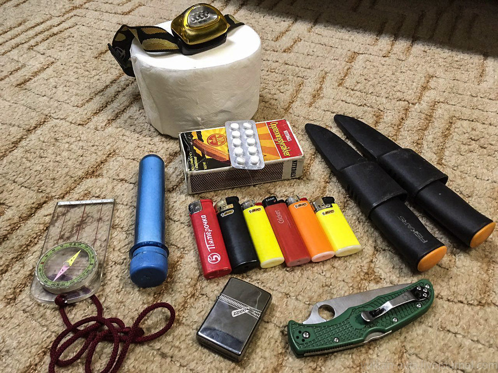

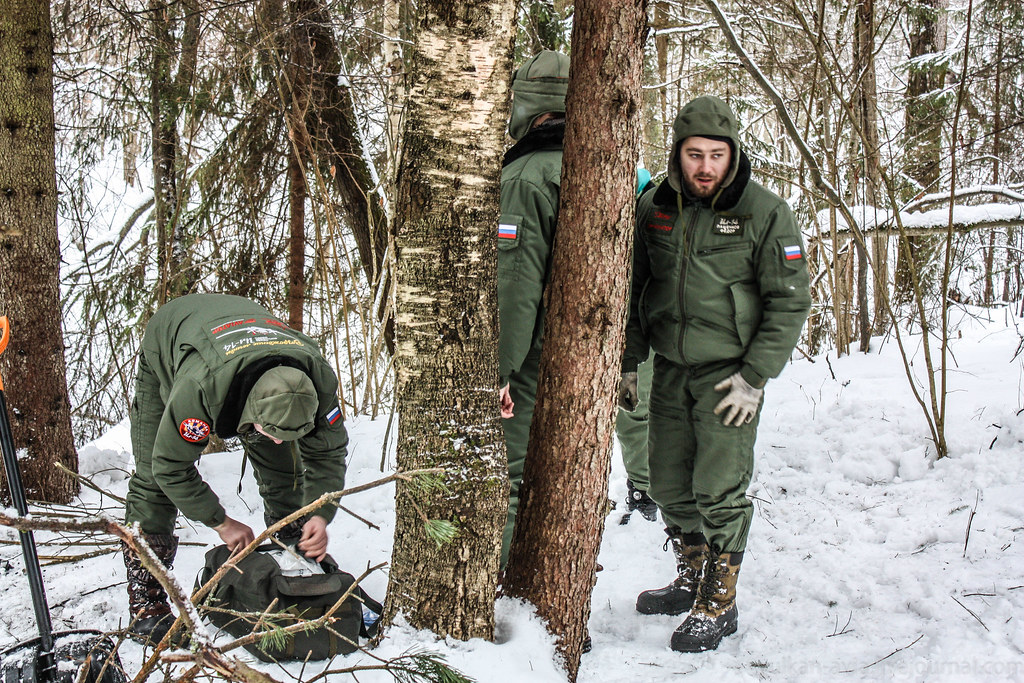

Распаковка сумки с НАЗом
Времени до заката оставалось менее 5 часов.  А перед нами был зимний лес, в котором нам предстояло ночевать. За это время нужно было: развести костёр, обеспечить запас дров на всю ночь, сделать укрытие. Предполагается, что в состав зимней укладки НАЗа будет входить либо палатка, либо тент.  Палатки, у нас были, но их отложили как резервный вариант, и использовали тент, представляющий собой синтетическое полотно размером 4х5м с люверсами по краям. Было выбрано два дерева на подходящем расстоянии, между которыми мы его и растянули. Подстилку для спального места выстелили из лапника, который сверху был закрыт водонепроницаемым тентом и дальше выстелили пенки.

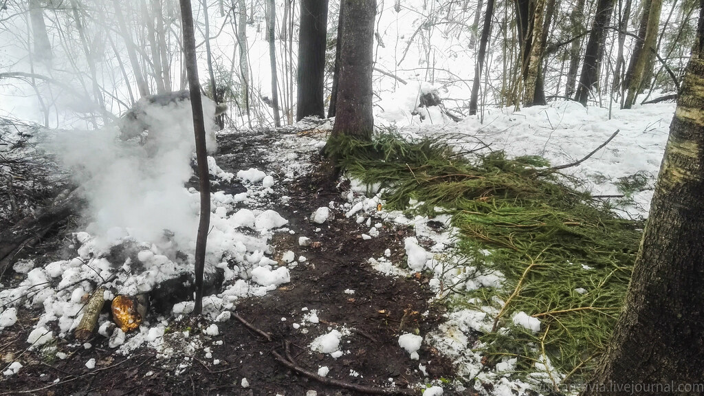

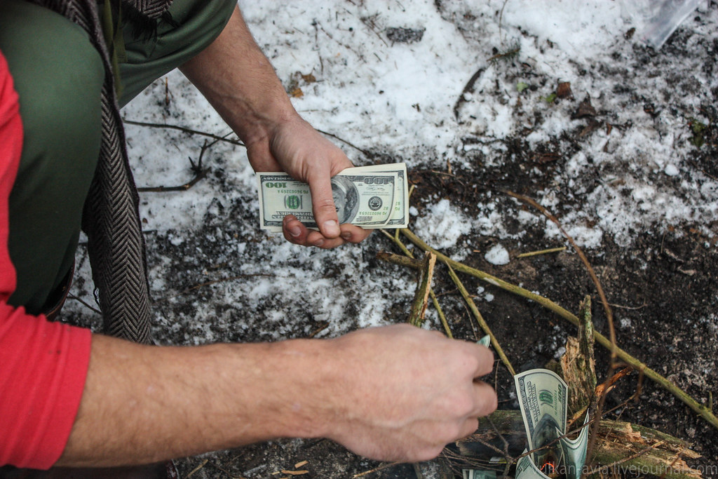

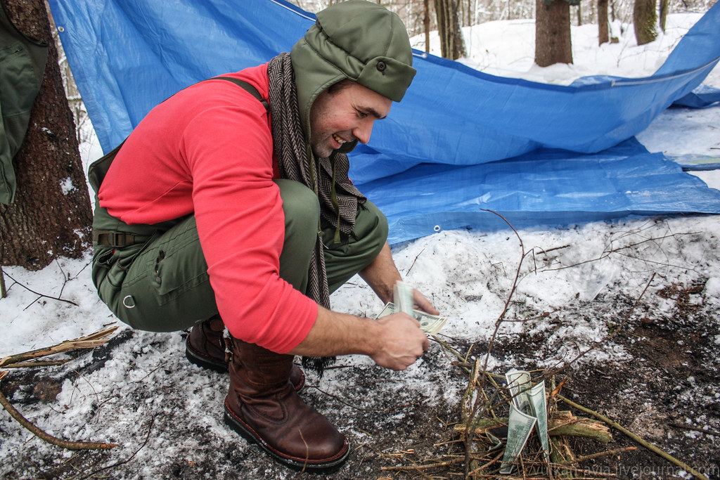

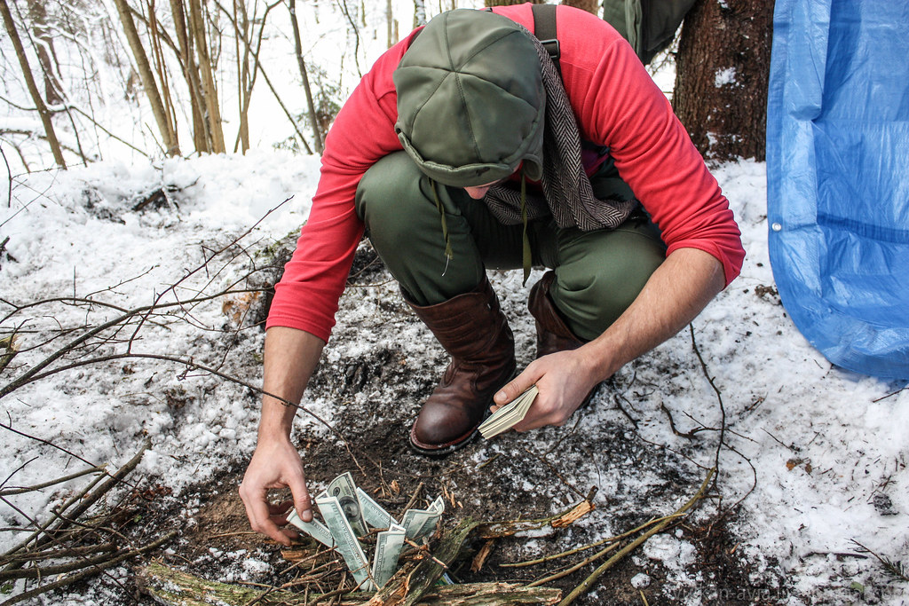

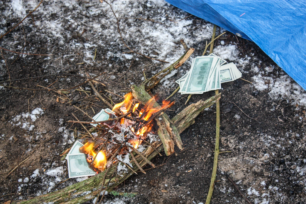

Разведение огня, когда вокруг мокрая древесина, тоже не простое занятие. Кострового (Спиридонова Алексея) ограничили ветроустойчивыми спичками, и пачкой долларов.
Алексей успешно справился, потратив на разведение огня не более 1000$ (10 купюр по 100$). По условиям выживания, у настоящих пилотов АОН, кроме долларов в карманах больше ничего нет. А в лесу доллары точно не нужны!  ;-)
Далее за огнём следила Екатерина Глубокова, а Алексей подключился к работе по заготовке дров.

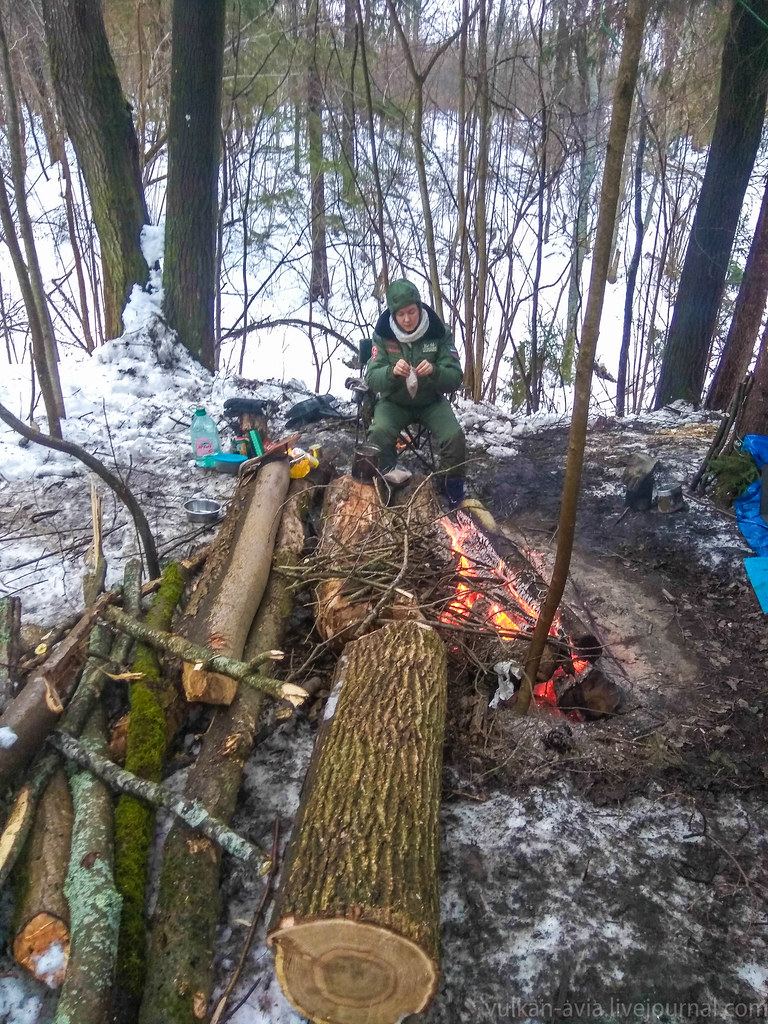

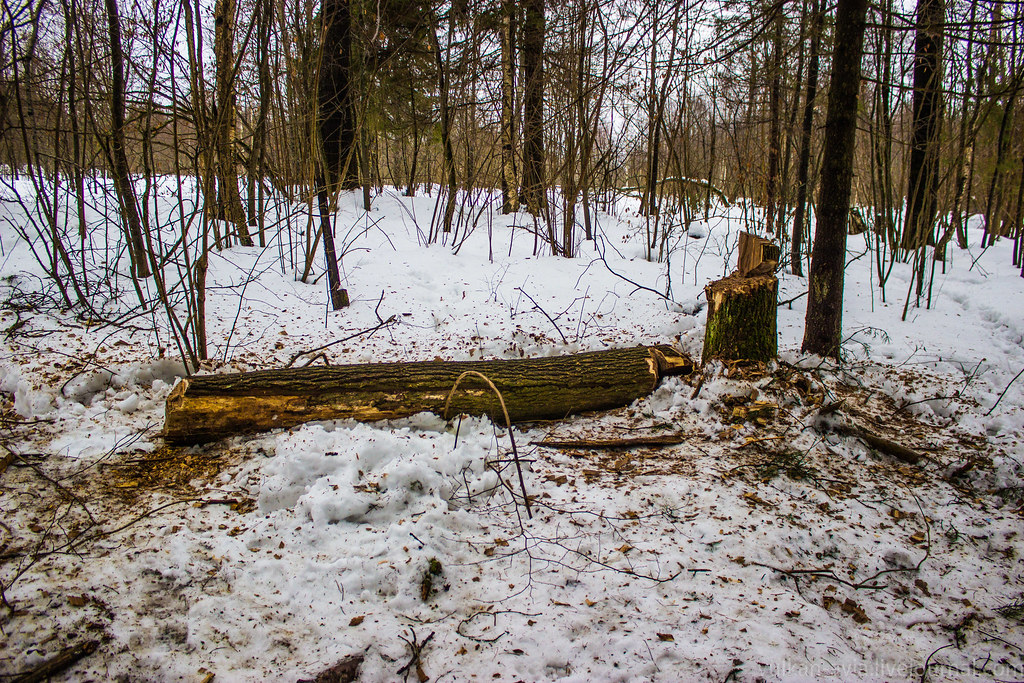

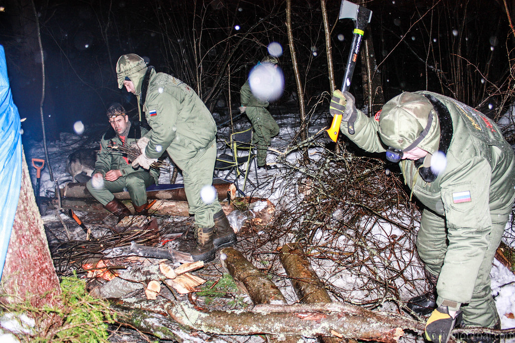

Всё светлое время дня мужчины занимались заготовкой дров.  Опробованы были 4 типо-размера топоров, 2 вида мачете, 2 вида ножовок и 1 вид тросовой пилы.   Оптимальными для использования в НАЗах оказался топор для рубки весом 1,5 кг и мачете «Кайман» весом 0,5 кг, а также  ручная ножовка по дереву с крупным зубом, длиной 450мм.
[media]https://youtu.be/yXfBxB3D6bs?list=PLSqiJeD0Qva6v8PsBZHenJcYbyUcuSg4T[/media]

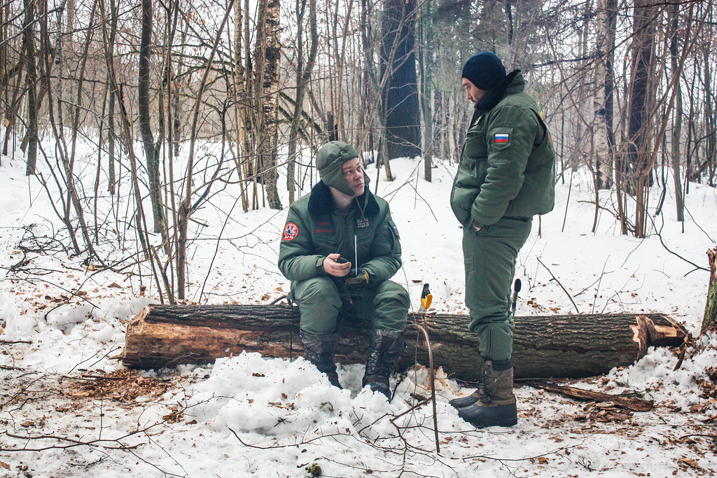

Тросовая пила из НАЗ не справилась даже с крупными ветками.

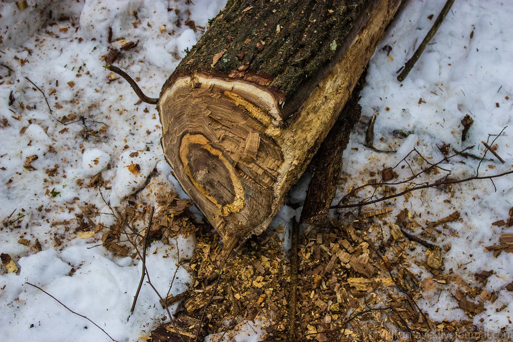

Рубили, таскали, поддерживали огонь.   Алексей нашёл сухой ясень и начал его рубить.  Дерево имело диаметр около 70 см и сил на него ушло прилично.
Твёрдая древесина и отсутствие у нас опыта работы с топором дали нам прикурить.
[media]https://youtu.be/7COZG06W7zo?list=PLSqiJeD0Qva6v8PsBZHenJcYbyUcuSg4T[/media]

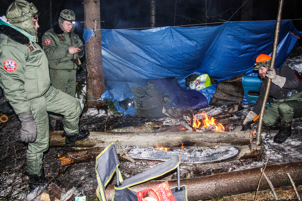

И только в 8 вечера, мы смогли выдохнуть и заняться приготовлением к встрече Нового года.  Огонь в костре горел, дров было много, навес стоял.  Все собрались перед огнём.  Даже как-то не верилось, что ещё утром мы были в Москве, а теперь посреди леса и вокруг не души.

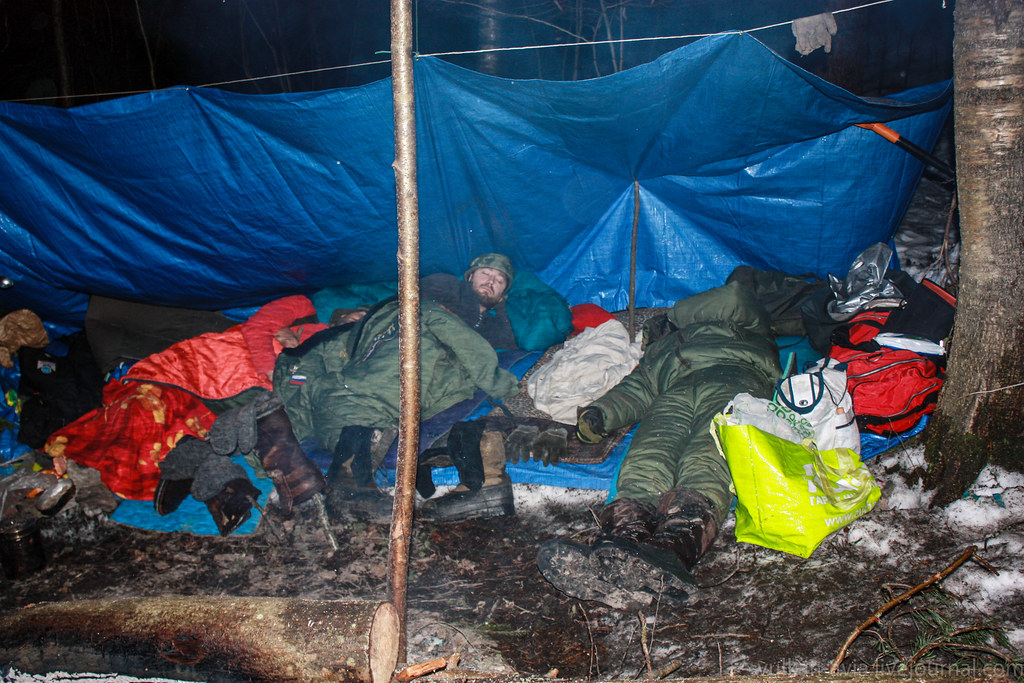

Надо было готовиться ко сну.  Мы все очень устали и буквально валились с ног.   Как планировали, решили на ночь сложить костёр-нодья.
Обучающее видео:
[media]https://youtu.be/lR9yRPxA99Y?list=PLSqiJeD0Qva6v8PsBZHenJcYbyUcuSg4T[/media]

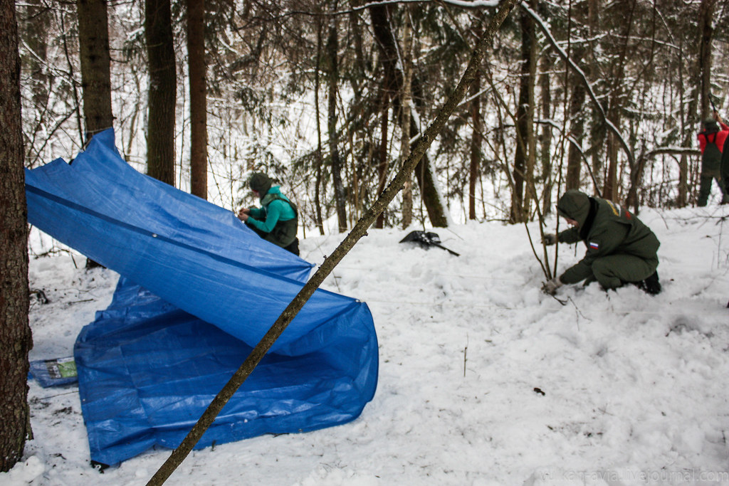

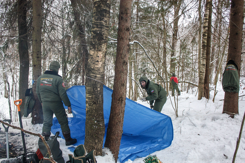

Конечно, как на этом видео у нас так здорово, быстро и аккуратно не получилось.  Причин было несколько.  У нас не было таких ровных и толстых стволов, даже сухая древесина по факту была мокрой, как снаружи, так и внутри.  Дыма от костра было такое количество, что находится с подветренной стороны было просто невозможно.  Мы заделали торцы навеса снегом и лапником и получили настоящую душегубку.

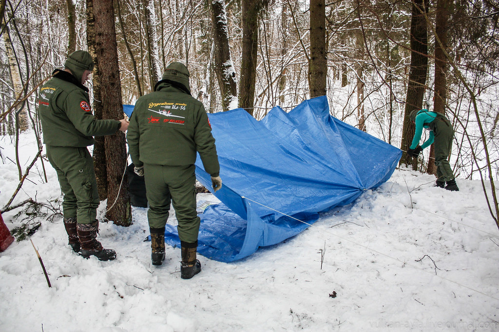

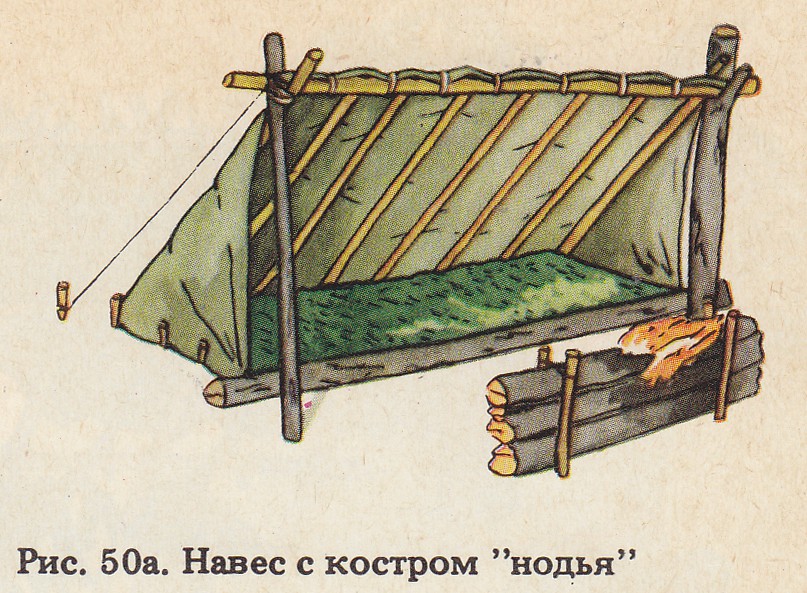

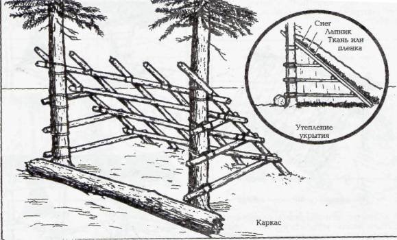

Изначально ориентировались на схему навеса как тут, но только без жердей, а по принципу палатки.
Пришлось быстро разбирать торцы навеса, только тогда там стало возможно находиться.
Отсюда вывод – торцы навеса нельзя плотно закрывать.  Обязательно должна быть вентиляция.

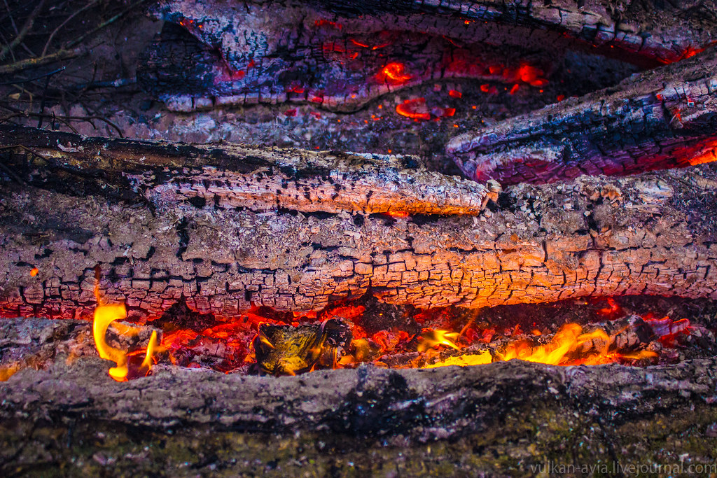

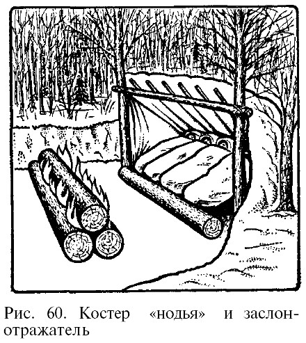

Костёр-нодья так просто, как на видео, в реальной жизни не расжечь.  Так же, как и срубить дерево диаметром более 30 см не имея хорошего большого топора или пилы – занятие очень трудоёмкое.  Если Вы вдвоём, и топор или мачете небольшие, то лучше ориентироваться на деревья диаметром до 30 см.  Их быстрее и проще заготовить, проще расжечь и получить от них больше и быстрее тепла.  По факту, нам потребовалось почти 12 часов, чтобы выйти на режим костра и получить такие угли, которые могли зажечь любое бревно и быстро высушить сырые дрова.
Вроде как всё готово.  Падаем спать.  Обязательно оставляем одного дежурного.
Вахта – 1 час.  По факту оказалось, что вахты смело можно делать по 2-3 часа, и оставлять 2 человек.  Так и веселее и плюс один смотрит за костром, готовит чай, второй занимается подготовкой дров, которые днём подтащили к лагерю.  Плюс это и страховка, чтобы дежурного не срубило.
В плане сна, самое сложное для меня время оказалось с 3 до 5 утра.  Это самое холодное время суток.
Для освещения мы использовали налобные фонарики.  Комплекта свежих алкалиновых батареек хватает на 1 сутки в экономичном режиме.
Ночь прошла спокойно.  Все выспались и чувствовали себя свежими.  Никто не замёрз.

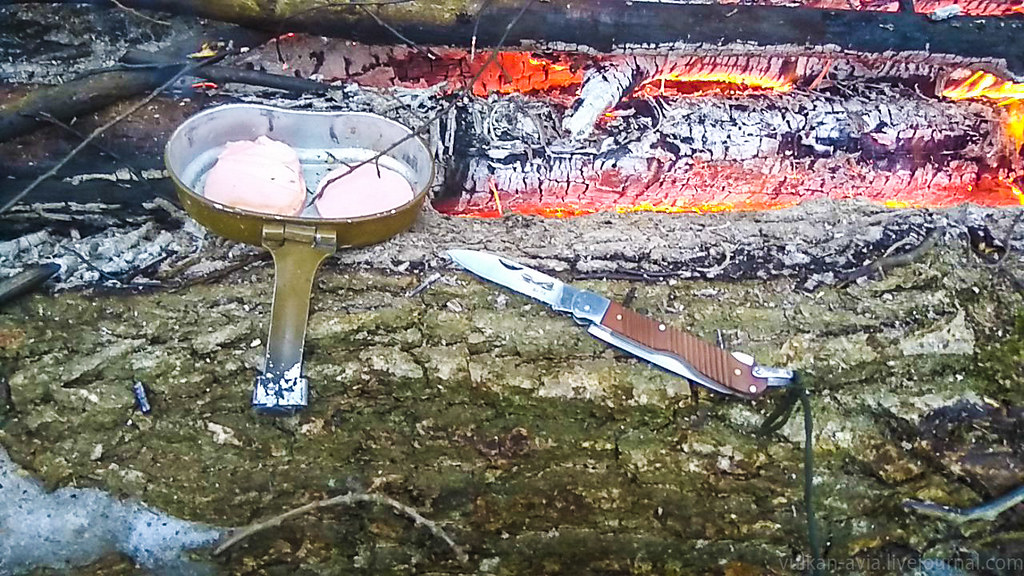

Утром быстрый завтрак и снова заготовка дров.  Великолепно себя показал фирменный складной нож из НАЗ Ил-14.
Продолжили рубить поваленный ясень, подтаскивать его.
Алексей нашёл ещё несколько сухих деревьев, которые также срубили.  Но уже на такие диаметры не замахивались.

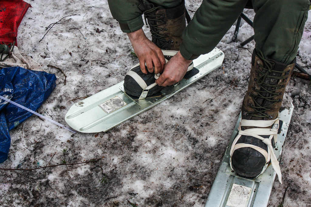

Появилась возможность провести испытания оборудования из НАЗа.  Это были лыжи-снегоступы.  В целом оказались вполне приемлемыми, но необходимость в них будет только в случае наличия высокого снега имеющего наст.  При снежном покрове высотой более 80 см передвигаться без снегоступов практически невозможно.

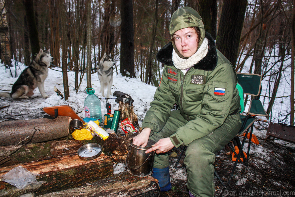

Клонит в сон. Я почти задремал. И тут…  заяли собаки.  Совсем забыл рассказать, что с нами в команде было 2 пса породы Хаски.   Жук и Чук.  Это подопечные Фёдора и Софьи.   Жук – друг нашего медвежонка Мансура.
В лесу светились жёлтым цветом глаза.  Фёдор схватил топор и ринулся на них.  Оказалось, что это большой щенок дворняги, потерялся в лесу и пришёл на свет к нам.  Мокрый, добрый и наивный.  Чтобы исключить драку между собаками и возможное воровство, нам пришлось его привязать рядом с лагерем.  Дали поесть.
Ночь прошла как обычно, дежурили по 2 часа, но с нами уже было 3 собаки.  ;-)   Больше живности мы в лесу не видели.

Информация по комплектации НАЗа для АОН.
Комплектации НАЗов должны различаться в зависимости от региона полётов и времени года
Лето/Зима: Центральная часть России, Юг, Тайга
При полёте над обширными водными пространствами должна быть комплектация предусматривающая спасение людей на воде.
Состав должен обеспечивать время выживания: 2чел-3дня, 4чел-3дня, 2чел-1нед, 4чел-1нед.
Группы состава НАЗа:
- Средства радиосвязи: коротковолновые или ультракоротковолновые портативные аварийные радиостанции, радиомаяки, трекеры.
- Средства визуальной сигнализации: сигнальные патроны ночного и дневного действия, ракеты, мортирки со стреляющим устройством, сигнальное зеркало, проблесковый фонарь, красящий порошок.

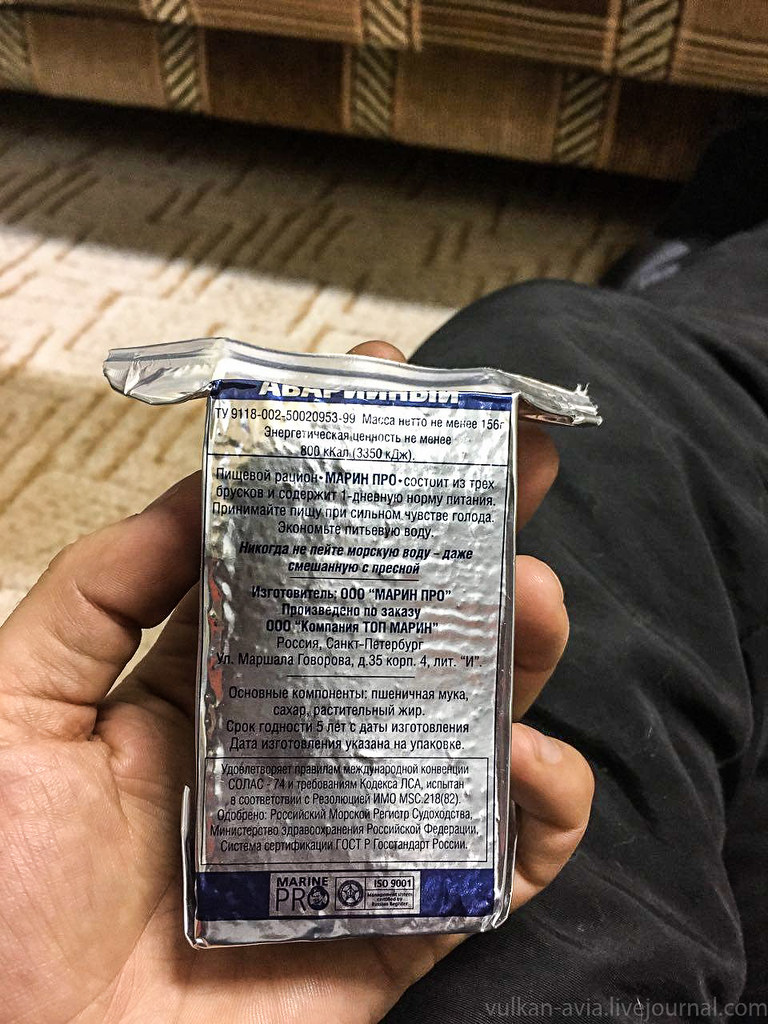

- Аварийный запас пищи: консервированные или лиофилизированные продукты.
- Аварийный запас воды: емкости для ее хранения и транспортировки, средства добывания (солнечные конденсаторы), обессоливания (солнечные дестиляторы, химические опреснители) и обеззораживания (бактерицидные препараты).
- Лагерное имущество: нож мачете, нож охотничий, компас, очки-светофильтры, средства добывания огня (водоветроустойчивые спички, зажигалка и др.), сухое горючее, свеча стеариновая, пилка проволочная, комплект рыболовных принадлежностей, накидка медицинская алюминизированная, фонарь электрический, накомарник, фольга.
- Спасательные плавсредства: надувные спасательные лодки и плоты.
- Аптечка: кровоостанавливающий жгут, перевязочные средства, йод, антибиотики, противошоковые препараты, репеллент против летающих кровососущих и др.
Для удобной комплектации бортов ВС АОН - НАЗ разделяется на три отдельных блока (сумки) и обозначаются "Н", "С", "О".
Неприкасаемый общий (Н)
В данную сумку комплектуются предметы, которые будут применяться только в случае чрезвычайной ситуации.  Сумка герметично запаковывается. Вскрытие только в случае ЧС или при переукладке по истечению срока хранения. (пример: фальшвеер, рыболовные принадлежности)
Сезонный неприкасаемый (С)
Сумка комплектуется предметами, которые могут быть использованы только в случае ЧС и могут меняться в зависимости от сезона или региона выполнения полёта.  (пример: лыжи-снегоступы, лодка)
Оперативный  (О)
Комплектация предметами, имеющими небольшие сроки хранения, а также использование которых может быть оправдано в процессе обычного полёта.  (пример:  вода, мультитул)
Предлагаемая общая комплектация НАЗа (без разбивки по вышеуказанным критериям).
- Спутниковый трекер;
- Переносная УКВ радиостанция;
- Power Bank;
- Солнечная батарея;
- Кнопочный сотовый телефон в индивидуальном гермомешке;
- Фальшфейер;
- Мортирка + патроны;
- Гелиограф;
- Фонарик налобный + комплект запасных батареек;
Аварийный запас пищи и воды:
- Соль;
- Чай;
- Сахар;
- Леденцы;
- "Зарядка";
- Орехи;
- Говядина копченая сублимированная;
- Бульон куриный сублимированный;
- Галеты;
- Футбар (еда в брусках);
- Вода;
Лагерное имущество:
- Памятка по выживанию и по мед. помощи;
- Мед. аптечка;
- Рыболовный набор: крючки, грузила; сетка ;
- Трубка питьевая (фильтр);
- Свисток сигнальный;
- Контровка, 0,5-0,7мм;
- Скотч;
- Паракорд (верёвка) - 50м;
- Спички ветростойкие;
- Накомарник;
- Карандаш химический;
- Очки-светофильтры;
- Нож;
- Компас + бумажные карты;
- Нитки с набором игл;
- Пила;
- Мультитул;
- Палатка или тент;
- Спальник;
- Емкости для воды (гермомешок, объёмом 5л);
- Котелок;
- Ложка;
- Спасжилет;
- Надувная лодка;
- Сигнальный краситель;
- Лыжи-снегоступы;

))) Однозначно))) Зачем доллары то жечь, когда кора с берёзки горит лучше бумаги?) Но всё равно молодцы!

долларыыи презренные долларии  1000 бумажек "деревянных" спалить дешевле вышло бы ))) разве  муляжики -сувениры типографские.  И че униформа то типа хаки  не найти в лесу особливо с воздуха и   оранжевый не применить более сигнальный цвет или двусторонний вариант как класики авиации из долларовых краев придумали ... антиресно как на люминиевых  скользких снегоступах шагать по лесу  или токма на пенечке посидеть )))  для фотосессии  ... а про огненную воду не упоминалось странно,сколько ушло до прибытия спасения )))
