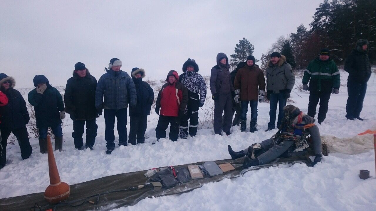

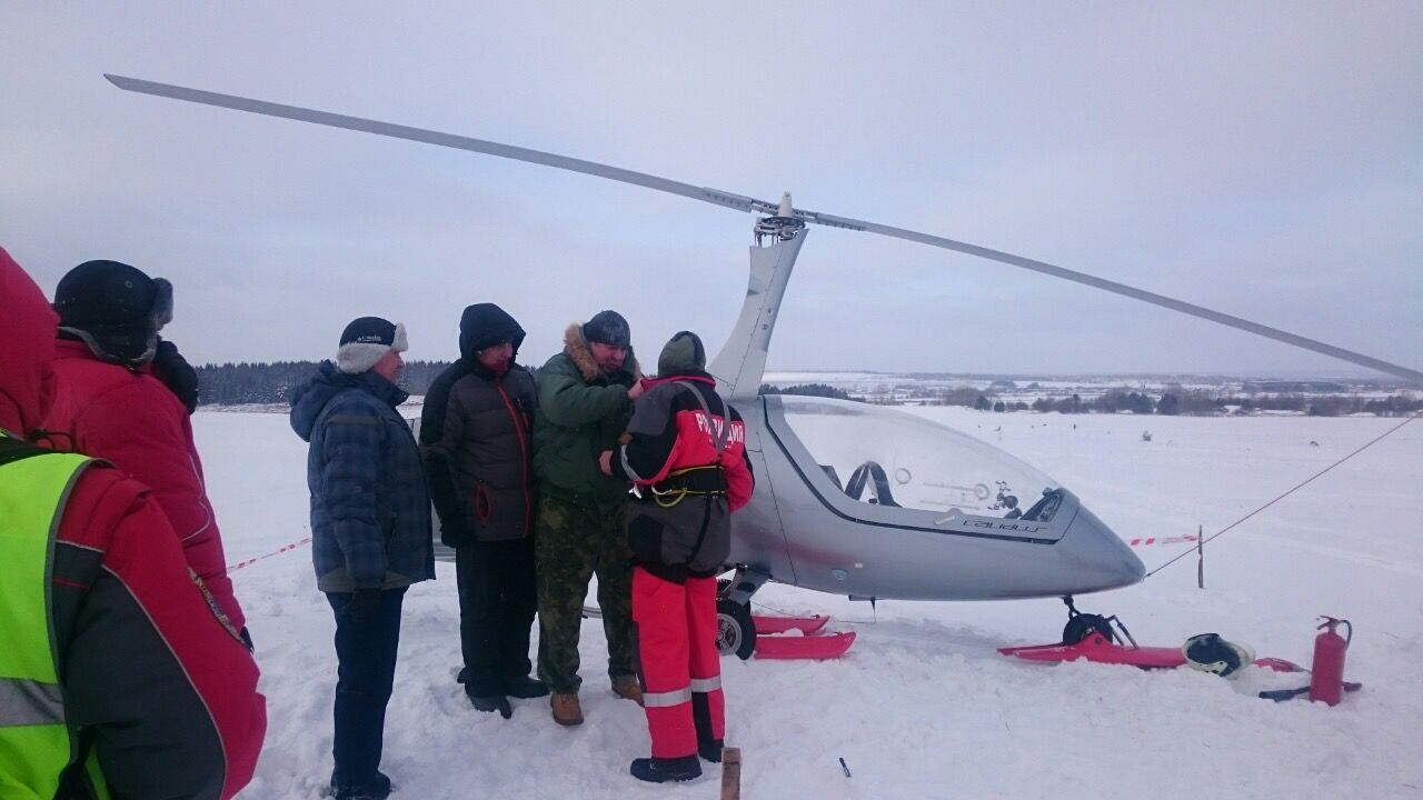

6 Февраля в Перми прошли учения по поиску и спасению терпящих бедствие экипажей ВС.
В рамках учений для летного состава были проведены занятия по выживанию на местности и оказанию первой мед. помощи.
В учениях принимали участие пилоты АОН, пилоты базирующегося в Перми полка ПВО "Сокол", а так же вертолет Ми-8 авиакомпании "Геликс".
