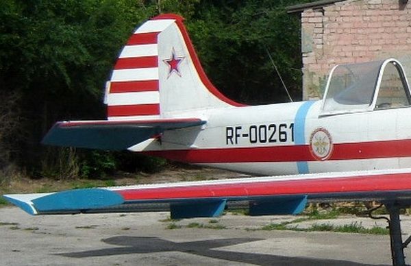

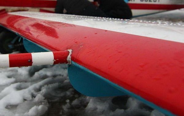

Что за "ножи" код крыльями, кто в курсе?
Или это специально для приводнения  [smiley=shocked.gif]. Морской вариант?
Ну , да , это чтоб курсавая устойчивась в воде была лучше!
Называются -реданы!!!
Самое интересное в аэроклубе, про эти ножи ,сами не знают для чего! Пришёл таким после Шахт!
Однако, секретная разработка!
Думаю , все проще , были хлопуны , трещены (вмятины)каторые возможно появились при перевозке , а может при эксплуатации , ну и эти волшебники из Шахт ,нечего лучше не придумали ,наклепать эти реданы! Надо же за ,что то ,2 ляма брать , а не только балончиками красить!
----------------- Ещё до выхода наших из Афгана слышал (байка не байка не знаю) , что такие доработки делались для того , чтобы испытать возможность пуска с ЯК 52 НУРС.
MM
Ремонт и облет.
Нет. не то.
Кто из Бобровки?  "Колитесь"...
Вариант 1 - аэродинамическая разгрузка узла навески элерона (14 нервюра).
Вариант 2 - защита элерона от повреждения при посадке с убранными шасси.
Вариант 3 - улучшение управляемости по крену.
Вариант 4 - точки подвеску небольшого оборудования.
Кто больше?

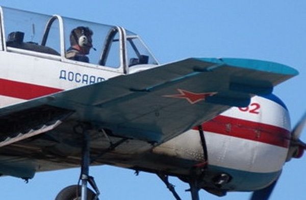

На ЯК-52М ("переходный" к 152) в Дракино, такие же гребни. Видно плоховато, но видно.
