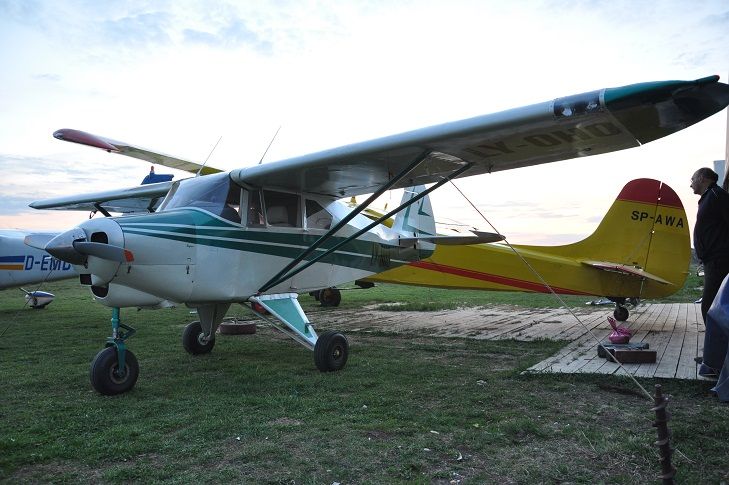

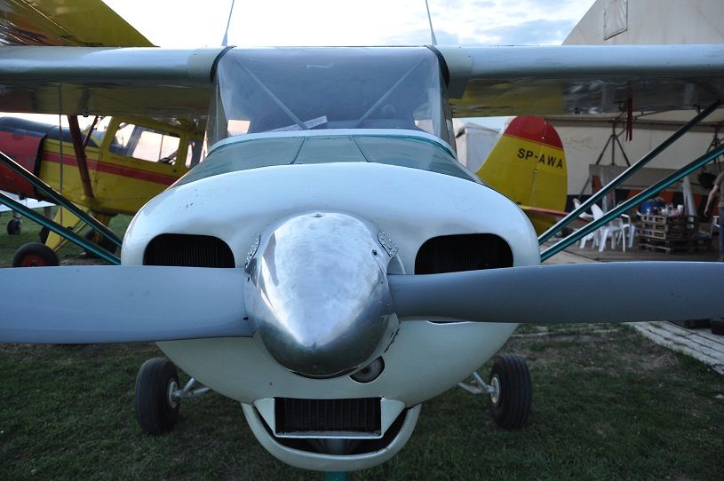

а пока вот-нашел у себя.. 🙂
    70,3 КБ · Просмотры: 2.726
    68 КБ · Просмотры: 2.824
    70 КБ · Просмотры: 2.390
ЛТХ и ресурсные данные прикреплю позже.

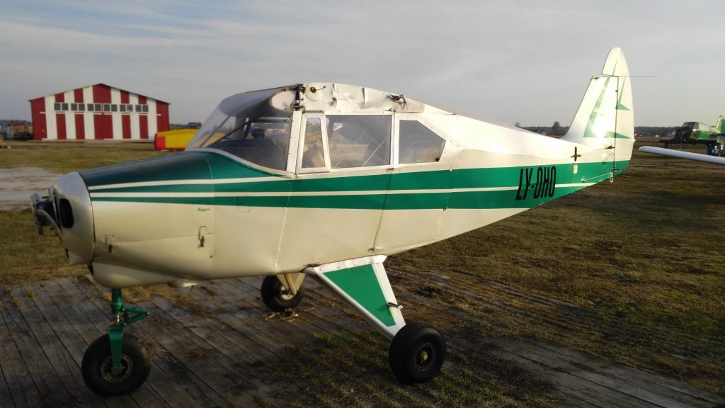

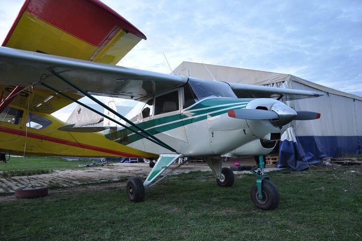

    83,5 КБ · Просмотры: 1.080
    54 КБ · Просмотры: 1.047
Пэ.Эс:Нашел первоначальное объявление о продаже этого самолета,по которому я его и купил, в №: 46,47,48 "Самолеты из Европы"от ALFA (февраль 2016),там кое-что можно еще узнать о нем.Формуляры,"родной"РЛЭ и иные документы не на русском,они есть, выдам позднее,в деревне они;впрочем- напрасный труд-похоже такой самолетик, четырехместный и быстролетающий,а габаритами менее иного двухместника!, мало кому сейчас нужен.Желающим,если такие найдутся, проще послать в личку. Сейчас построили свой уютный ангар,и если торговля не покатит и он останется моим,а время до весны есть,постараюсь неспешно выправить упомянутые выше недостатки. Еще хотца убрать носовую опору и возродить довоенное шасси с хвостовым колесиком-третья нога,стоящая в потоке винта,я так думаю,хороша когда ноги убираются,а так -лишняя прибавка к Сх и массе,уж больно она слоновая(крепкая,как и весь этот крупносерийный заводской самолет) и весит с амортизатором,стальной рамой крепления и самим немалым колесом не менее пуда. Хвостовое можно сделать неуправляемым и легким при раздельных тормозах на передних.Если авторитеты не согласны-прошу отговорить, но про курсовую неустойчивость при пробеге(центр давления впереди центра массы) и плохой обзор-не надо, это известно и понятно,но жили ж счастливо люди...
