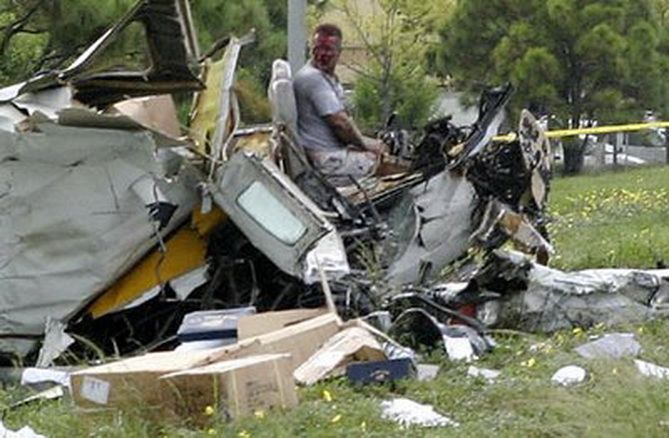

Хммм весь героин рассыпал на последнем фото. Как то видел фильм, тоже что то про наркомафию американскую, там Пайпер садися в джунглях на площадку длиной метров 20, площадка была под уклон градусов 15-20, а наверху ровный пятачек и деревья вокруг, он подлетал к нему и вообщем садился как бы с набором высоты, и сразу его в кусты прятали, а палиция следом через минуту пролетала и ох..ла куда он мог пропасть, вообщем они выгрузили, подождали, и так же, но уже под горку взлетели.
