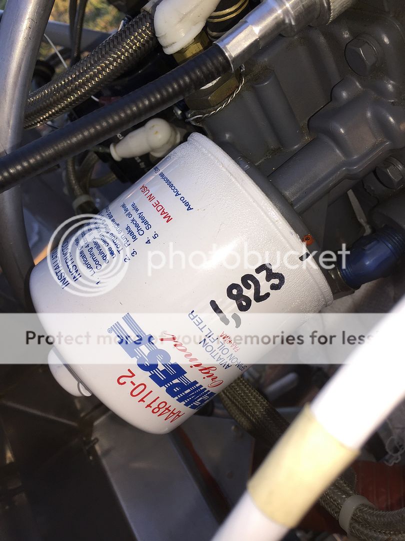

  Изначально нам прислали движок с древней системой маслоочистки типа "сеточка от кирпичей".
  Мы заказали переходник и нормальные маслофильтры.
  Поставщик правда оказался "педантом" и прислал переходник голым, с двумя "лишними" отверстиями.
  По парт каталогу удалось выяснить что в большом отверстии устанавливается байпасный клапан (термостат) на фото №3)
  Так как точно модель двигателя установить не удалось,(ибо на шильдике есть только Flagship motors -360) методом научного тыка и математического анализа переменных четвёртого порядка, на Спрусе был приобретён один из четырёх используемых на данном типе байпасов. И он подошёл вроде нормально.
  Верхнее малое отверстие на переходнике (на фото №2) заглушили сначала заглушкой.
   Датчик (электрический) даления масла мы поставили через самодельный угловичок чуть выше правого магнето,(на фото №1) но он там сидит вплотную к динафокалу моторамы и того и гляди начнёт по нему колбасить. Что хреново по определению.
  Где-то проскакивала информация что датчик давления можно поставить на переходник маслофильтра сверху, но перерыв кучу фоток движков такого варианта не нашёл, то заглушки, то какой-то шпимбель как на фото ниже.
  Интересует мнение понимающих товарищей по этому вопросу.
Ещё один вопрос по суфлёру вентиляции маслосистемы.(на фото №4)
  На этот штуцер в одном случае устанавливается просто шланг уходящий под фюзеляж, в другом случае ставится ещё какая-то приблуда типа маслоотделителя. При этом непонятно куда девается отделённое масло, никаких трубок или сливных кранов не видно, а объём примадеры маленький. :-?
Движок с капиталки, вроде масла особо жрать не должен, может просто шланг под фюз бросить?
Какие мнения на этот счёт?

По поводу маслоотделителя. Посмотрел в вертолете (540й лайк) - там труба металлическая под нижний капот идет.
На RV не рекомендуют ставить датчик на движок, его разобьет вибрация. Ставят на противопожарную перегородку.
  Понял, спасибо. Вполне логично. Попробуем найти подходящий шланг высокого давления.
Приветствую, земляки! По поводу датчиков давления, совершенно верно - на пожарную перегородку, колодка в ней три датчика: давления масла, давления топлива и датчик-реле появления давления масла, запускающий счетчик моточасов...
Трубка суфлера вниз, под капот, под углом развернута немного навстречу движению (чтобы масло не тянула, видимо)
Вообще, есть у нас мануал по КМД RV7,8,9 там показаны все варианты, электрической, топливной, масляной, гидро и пневмо систем и тд, вся обвязка и установка движка. Мы ею пользовались при установке движков на обе свои Тундры... Так как движки у нас приходили тоже абсолютно голые, всю обвязку делали сами... Звоните, если надо подскажем, что знаем и как делали..
По термостату будьте внимательнее. Они есть одноходовые-открыл, закрыл, и есть более продвинутые - двухходовые, сначала открыто, потом при небольшом(по- моему до 30 град цельсия) нагреве масла перекрывается, а потом открывается уже при высокой температуре. Сделано так,видимо, чтобы не было заброса давления масла при запуске холодного двигателя.

  На нашем написана температура 85гр.С. Ввернулся в переходник как родной, зазор до закрытия примерно 8-9мм. более ничего не написано.
  Вот ещё фотографии с маслоотделителем?  и Шпимбелем?
  Может кто пояснит нахрена эти штуки?

На втором снимке там у меня находится датчик температуры масла. Двигатель O-320e2g.
  Да Влад, похожее решение попадается и на 320-м Лайке. /фото ниже/
  Значит моя самодельная заглушка на этом месте никакой пакости не наделает.
