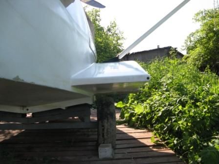

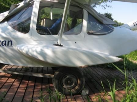

Вот эти були.Всё что мог.

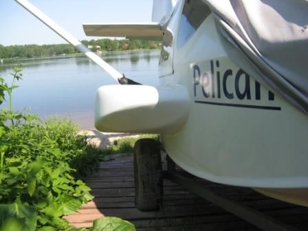

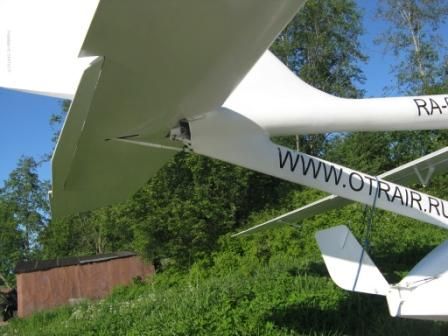

благодарю,конструкция булей проста и понятна.к бортам они просто приклеены или армированы какими-либо анкерами,резьбовыми соединениями?

На первой странице есть пару фото цпго. Вы опытный увидите .(рв нет есть цпго +умные книжки). Успехов в расследованиях.
я долго не мог понять и поверить глазам...что рв отсутствует...
но это же тогда должны быть филигранные движения!перекладка всего стабилизатора даже на небольшие углы дает резкий прирост моментов...управление по тангажу должно быть очень "острое"?
Спасибо за исчерпывающий ответ. Всё стало понятно и с осью вращения. И с креплением.
