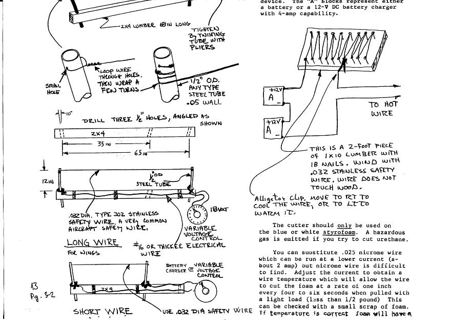

Вот посмотри оригинальный американский резак для Long Ez. Он на двух автомобильных аккумуляторах на 12В, соединенных последовательно.
    104,3 КБ · Просмотры: 285
Еще кусок станицы:
    105,3 КБ · Просмотры: 253
И еще кусочек следующего листа.
Если по английски читаешь -  хорошо, нет - хоть картинки посмотришь ;D:

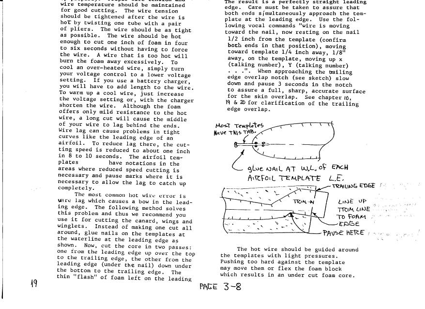

А чтобы прогиба не было - регулируют скорость перемещения инструмента.
    125,1 КБ · Просмотры: 238

Резак из нагретой проволоки служит для вырезания деталей ПГО, килей, и крыльев из пенопласта. Обратитесь к эскизу.
Реостат  может быть приобретен у дистрибутора Long-EZ, или можно применять любой регулятор электропитания для получения диапазона 14…20V с, по крайней мере, 4 амперным током. Альтернативный источник -  два 12V аккумуляторных зарядных устройства или автоаккумуляторы для замены устройств. Блоки "A" представляют или аккумулятор или 12V зарядное устройство с токовой производительностью 4А.
Резак должен использоваться только для резки синего или белого пенопласта. При разделке пенополиуретана выделяется опасный газ.
Вы можете заменить 0,635мм нихромовую проволоку, которая может использоваться при низком токе (приблизительно 2 ампера), поскольку из нихромовый провод трудно найти. Регулируйте ток для получения температуры  провода, позволяющей прорезать пенопласт на один дюйм за четыре-шесть секунд при небольшом усилии подачи (меньше, чем 225 грамм).
Это может быть проверено на небольших  кусках пенопласта.

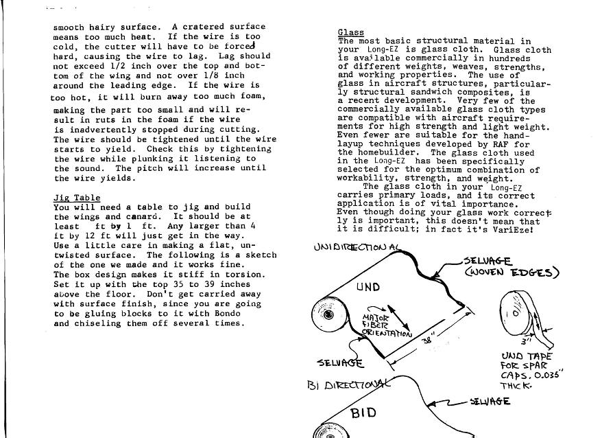

При правильном подборе температуры пена будет иметь гладкую волосатую поверхность. Слишком высокая температура проволоки приводит к образованию поверхностных кратеров. Холодный провод будет приводить к затруднениям при движении резака и отставанию проволоки. Задержка не должна превышать 12мм на верхней и нижней поверхностях крыла и 3мм по кромке. Слишком горячая проволока выжигает слишком большое количество пены, уменьшая размер детали и оставляя в пене колеи при неосторожной остановке провода в процессе резки.
Провод резака необходимо натягивать до проявления признаков «текучести» материала. Проверить это можно, натягивая провод до появления звенящего звука. Подача при подобной настройке возрастает.
Верстак (стол с зажимным приспособлением)
Вам будет необходим стол с зажимными приспособлениями для постройки крыльев и ПГО. По крайней мере 900-1200х3500мм.
Будьте наиболее внимательны при создании плоской, нескрученной поверхности. Следующее - эскиз сделанного нами стола, который превосходно работает.
Коробчатая конструкция делает стол жестким на кручение.
Установите столешницу на высоте 890…990мм от пола. Не торопитесь с финишной обработкой столешницы, поскольку вам не раз предстоит склеивать блоки, крепя их бандажами к столу,  впоследствии отрывая сборки от поверхности.

Использование терморезака - простое дело, если оборудование настроено должным образом. Для хорошей работы должны быть установлены надлежащие натяжение провода и его температура. Натяжение провода регулируется после его нагрева поворотом одной из труб плоскогубцами. Провод должен быть настолько натянут, насколько это возможно. Провод должен быть достаточно горячим для обеспечения подачи в пенопласт 25,4 мм за 4…6 секунд без необходимости прилагать большие усилия. Слишком горячий провод будет чрезмерно выжигать пенопласт. Для понижения температуры провода просто снизьте напряжение питания резака. При использовании аккумуляторного зарядного устройства необходимо увеличить длину провода.
Для увеличения температуры провода просто поднимают напряжение. Хотя пенопласт прикладывает к горячему проводу только умеренное сопротивление, протяженная линия реза заставит середину провода отставать от концов.
Прогиб провода может вызвать проблемы при резании сложных кривых, подобных передней кромке аэродинамического профиля. Для уменьшения прогиба в этом случае используется подача 25,4мм в 8…10 секунд. Шаблоны аэродинамических профилей имеют примечания в областях, где необходима уменьшенная скорость подачи, и марки паузы, где необходимо исключить прогиб полностью.
Наиболее обычная ошибка при использовании терморезака – прогиб проволоки, приводящий к изгибам на ведущей кромке. Предлагаемый метод решает эту проблему, и мы рекомендуем использовать его для вырезания  ПГО, крыльевых профилей и килей.
Вместо выполнения одного реза вокруг целого профиля, приклейте гвозди на шаблоны в районе ватерлинии по ведущей кромке как показано на рисунке. Теперь обрежьте пенопласт за два прохода: один от передней кромки по верху к задней кромке, другой от передней кромки (под гвоздем) вниз под основанием к задней кромке. Тонкий «наплыв» пенопласта, остающийся в этом случае на передней кромке из-за толщины гвоздей легко удаляется с помощью ножа.
Результат - совершенно ровная  передняя кромка. Нужно обратить внимание на то, чтобы оба конца одновременно приближались к шаблону по передней кромке в начале реза. Используйте следующие голосовые команды «провод перемещаем к гвоздю; опираемся на гвоздь в 12,7мм  от шаблона (проверьте оба конца в этом положении), перемещаемся к шаблону на удаление 6,3мм, 3,1мм, на шаблон, проходим X (говорящий номер), Y (говорящий номер) ...» При приближении к задней кромке положитесь на метку (см. эскиз) замедлите подачу и выдержите паузу в 3 секунды для получения полной, острой, точной поверхности для укладки обшивки. См. главы 10, 19 и 20 для разъяснения в части технологии совмещения задней кромки.
Горячий провод должен двигаться вокруг шаблонов с легким давлением.
Слишком высокая подача может сместить шаблон относительно пенопласта или согнуть блок пенопласта, что приведет к промаху в формообразовании внутрь контура детали.

ВОт на этой картинке как раз показан гвоздь и метки на шаблоне, по которым контролируется синхронность и скорость перемещения резака.
    133,6 КБ · Просмотры: 244
