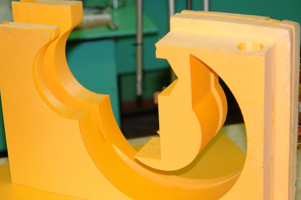

Как человек,нарезваший проволокой довольно много,могу сказать,что дело это весьма трудное.Руками резать тяжело,из за неравномерности подачи образуются вмятины и волнистость.Идеальнной является автоматическая подача,как на видео,или движение под тяжестью груза.Когда режешь руками,главное не дышать и не дёргаться.Ну и конечно правильно подобрать температурный режим.В посте про Лонг Изи всё грамотно расписано.Чем короче струна,тем меньше прогиб и скорость остывания струны равномерней,а значит,и качество резки соответственно выше.Не надо забывать,что нихром "выгорает",и ,в самый ответственный момент проволока может лопнуть.А так-весьма забавное занятие-резать пенопласт.
З.Ы. А по поводу стальной проволоки-не знаю,думаю температура плавления у стали меньше,чем у нихрома,стало быть срок службы струны должен быть меньше.

Так это, как правило, и подразумевают все. Сашкаа приловчился подбором напряжения, скорости подачи и сечение проволоки. Говорит, что почти не запаздывает. Да и на фотках видны вполне прямые линии.

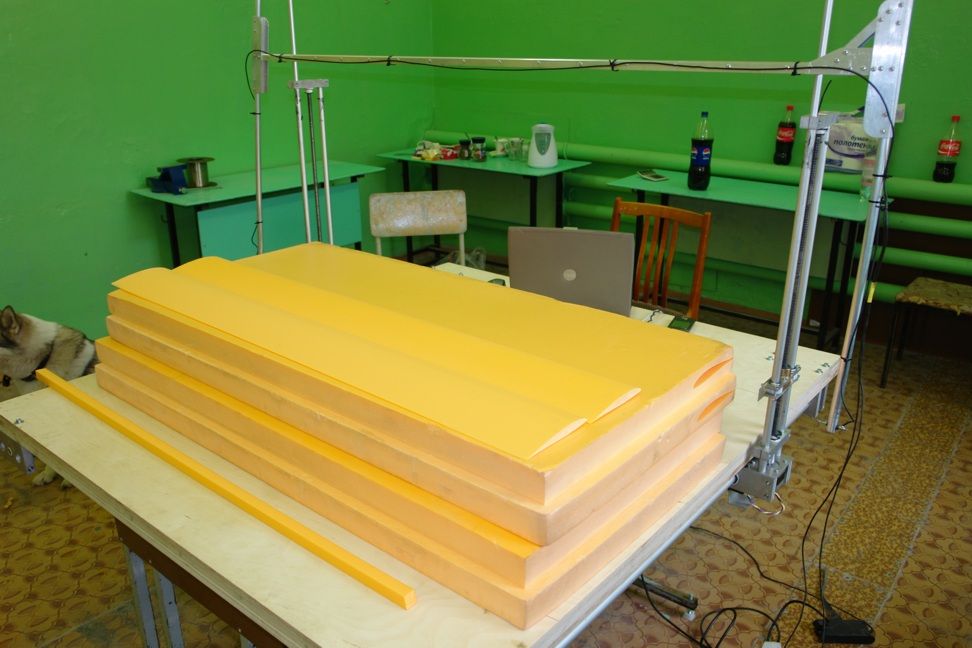

Сашкаа добрый день! Где можно купить, такой станок для резки пенопласта? Дайте пожалуйста координаты продавца и по какой цене ,когда этот станок покупался.Хотелось бы знать цену.  У меня тоже предвидится большой объём работ по пенопласту нужен хороший станок. С уважением 🙂 😉
@ Yakut-AZ1
Это станок самостоятельной постройки. Обошелся в районе 50000 руб. Комплектующие покупались в начале мая. Так что цены должны быть актуальны.

Просто у нас изначально стояла задача, что нам надо будет резать крупногабаритные детали. Все от ваших задач зависит.
Из готового покупались шаговые двигатели, ходовые винты и гайки, драйверы ШД, контроллер, блоки питания (один на контроллер, второй на драйверы ШД). Покупали в PureLogic.
Детали станка из плиты дюраля (гидроабразивная резка, расточка). Если бы делал сейчас - купил бы готовые каленые направляющие и втулки, а не изобретал велосипед с самодельными направляющими. Т.к. вышло может и дешевле, но дольше.

Тут есть один момент.В большинстве своем пенорезы-хоббийные устройства.Большинство продающихся заточены именно под моделистов.И лучший вариант-делать его под свои требования и размеры.
Тем более что вся комплектуха на них есть.И направляющие и шаговики и блоки управления.И програмки есть разного уровня.
Ну или заказать изготовление кому-нибудь кто занимается ЧПУ,опять же по свому ТЗ.
Сашкаа . Мне нужно будет резать пенопласт для создания мастер модели. Сами знаете это большие детали . Вот поэтому нужен станок для резки элементов деталей из больших блоков пенопласта. Конечно чертежи помогли бы очень, чтобы не изобретать очередной велосипед. Укажите пожалуйста в перечне , каждую марку покупной детали . Покупали в PureLogic  в Екатеринбурге или в другом месте ,телефон?  Конечно лучше будет скопировать Ваш станок ,как есть. У Вас уже есть опыт,а у меня только начало пути. Если трудно с чертежами ,тогда дайте ссылку ,где можно такой станок купить. Зараннее благодарен.
