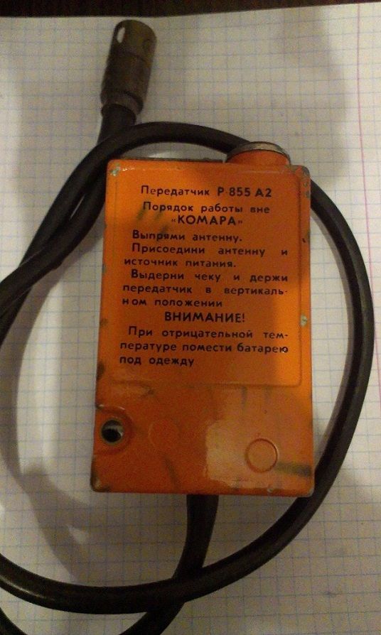

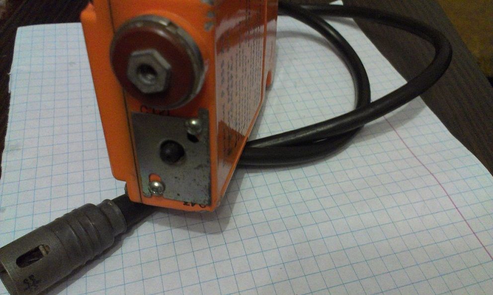

Прошу помощи в инфе на Передатчик Р-855 А2. Про радиостанцию писалось много, а вот ЭТО ? Откуда ОНО?Спасибо.

Да все оттуда же. Из Комара. Дернул, вылетел, парашют открылся, кресло отвалилось, вниз полетела лодка и шарик комара. Надулся,  и начал передавать. Плавай на МЛАС и жди когда прилетят спасать. Обратный канал не предусмотрен. А та инструкция по включению. (выдернуть...) Когда вне комара. Если например на земле понадобилось запустить.
Малогабаритный радиомаяк Р-855А2 предназначен для подачи сигналов бедствия на международных частотах экипажем потерпевшего бедствие самолета или вертолета.
Р-855А2 может применяться автономно или в составе автоматического маяка КОМАР.
ОСНОВНЫЕ ХАРАКТЕРИСТИКИ
Рабочие частоты, МГц 121,5 и 243
Мощность передатчика, мВт, не менее 100
Напряжение питания от батареи «Прибой-2С», В, не менее 8,5
Время работы в режиме «МАЯК», час 36
Интервал рабочих температур, °С -50…+60
Габариты, мм 102х60х32
Вес полного комплекта, г, не более 800
По всем вопросам на завод изготовитель в Ярославль: Телефон  8-4852-42-66-56
Изготовляется в настоящее время.Наверное решили, нечего болтать с потерпевшим бедствие.
