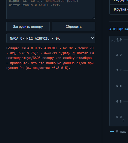

Это предупреждение или ошибка? Пробую параметры для прыжкового взлета автожира. Данные профиля с сайта Airfoil Tools, Разметка и синтаксис соответствует расположенным в архиве файлам профилей.
это ошибка вычисления производ. Cyα 1/рад, заложена проверка диапазона производной 5,5...6,5, надо смотреть где косяк в данных. Но так использовать прогу не предполагал. Можно попробовать создать специализированный расчет под эту задачу, но нужна литература по данной теме.
