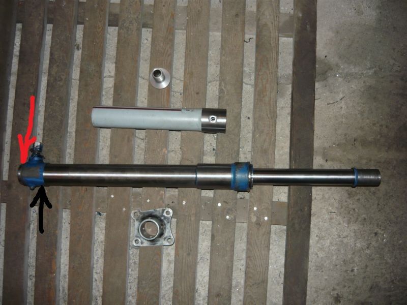

У старого зарядный клапан на цилиндре(см. мои фото выше),а у нового-на штоке.У нового есть возможность укоротить цилиндр,т.к.там имеется надставка,которую несложно снять.(на фото в ответе №11 она снята и цилиндр выглядит короче).
Олег, пожалуйста расскажите поподробнее каким образом вы укорачивали шток у амортизатора старого образца?
Все очень просто:Сперва я засунул амморт в токарный  станок,зажав его там ,где черная стрелка иобрезал ухо на цилиндре.Далее,выкрутил вильчатый наконечник штока,удалив предварительно штифт.Затем зажал цилиндр в станок за место,указанное красной стрелкой и подпер за шток пинолью(шток убрал до конца).При очень маленькой подаче резца сил трения хватает,чтобы удержать шток от проворачивания.Вот и вся премудрость.Ну и в дополнение я еще снял немного металла с самого цилиндра.

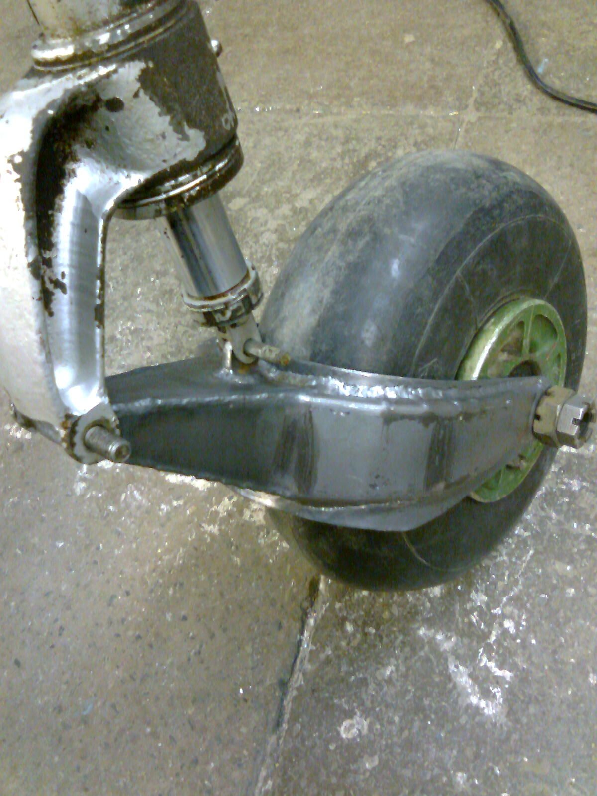

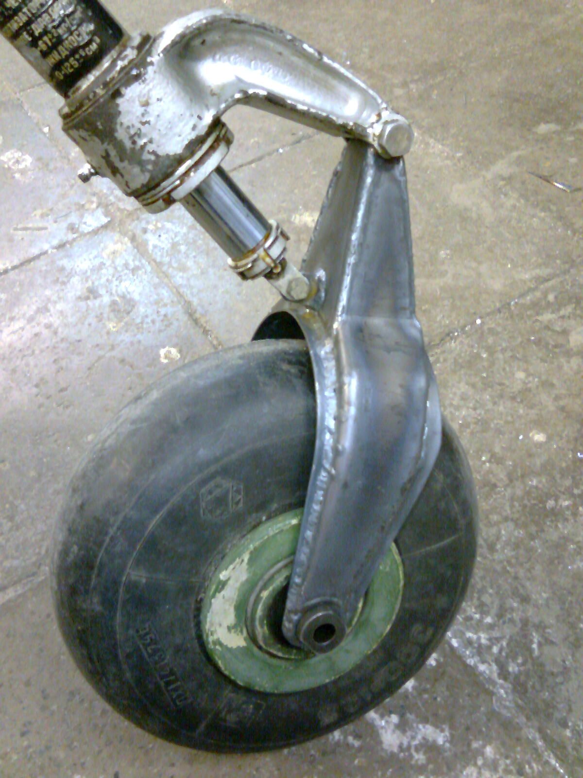

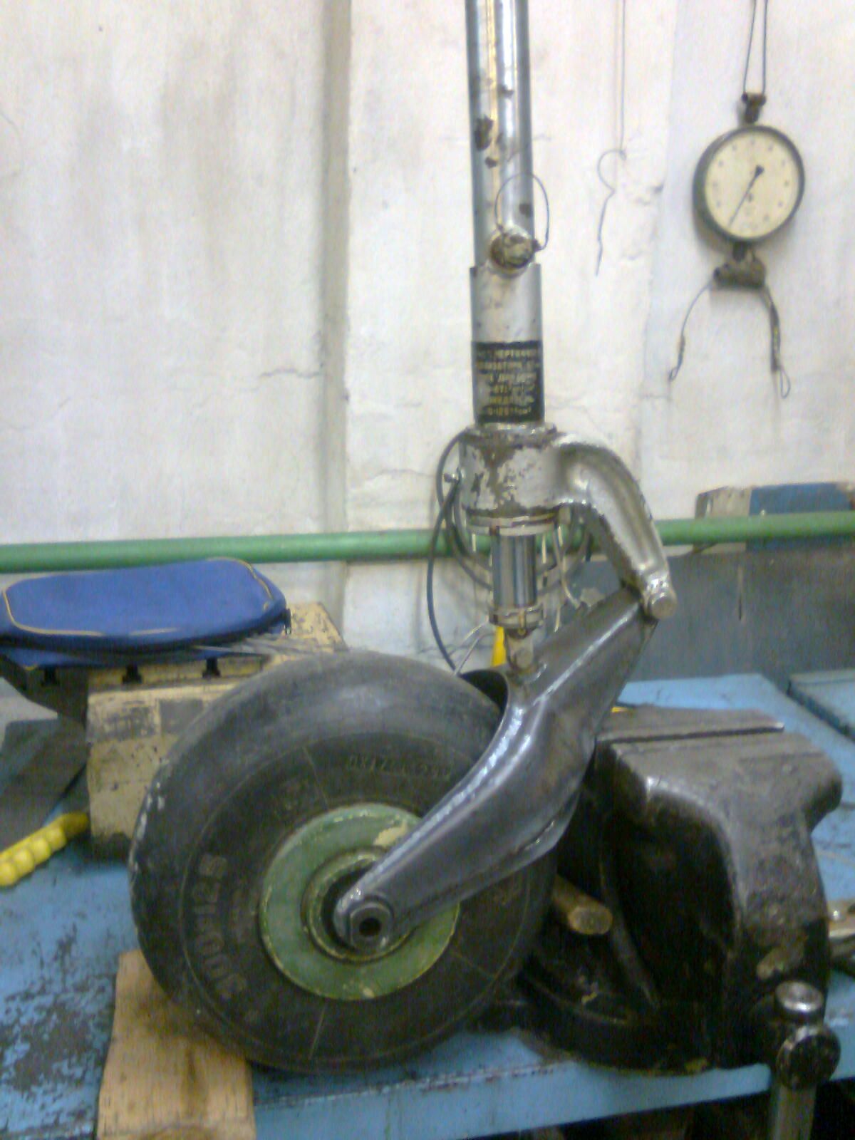

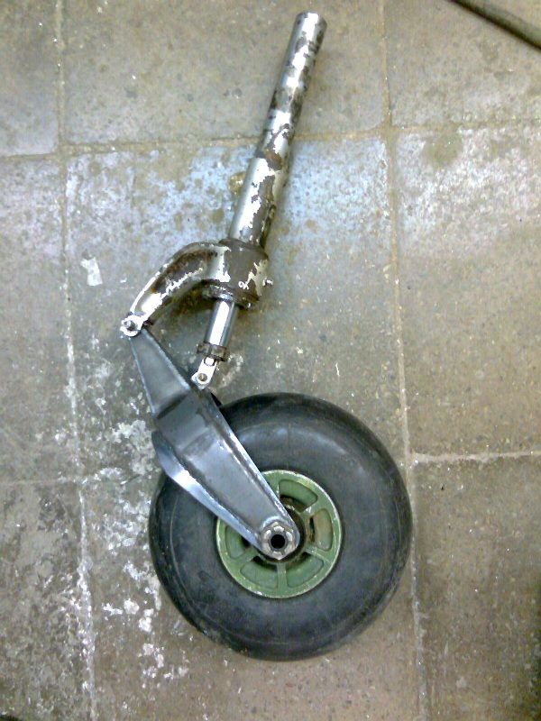

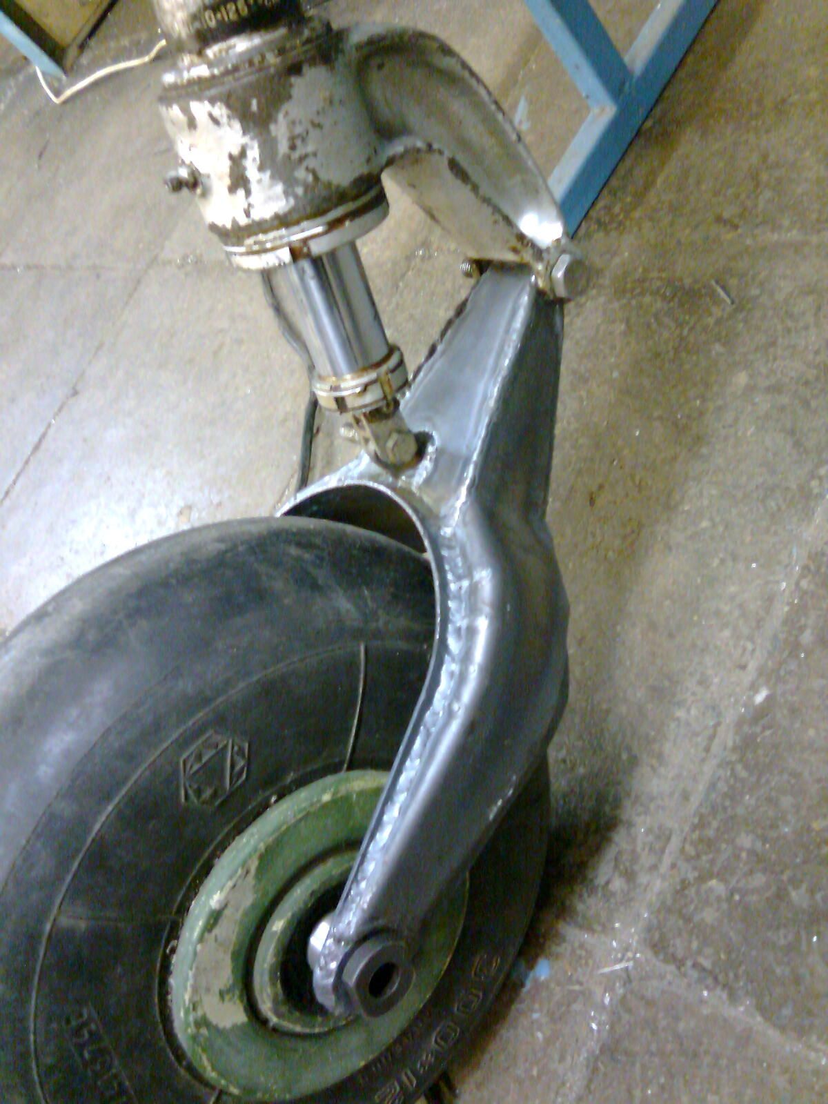

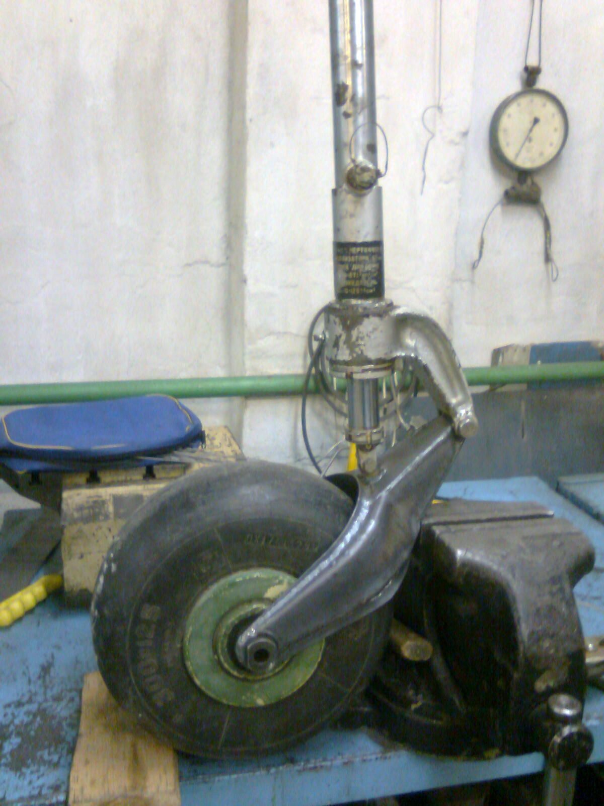

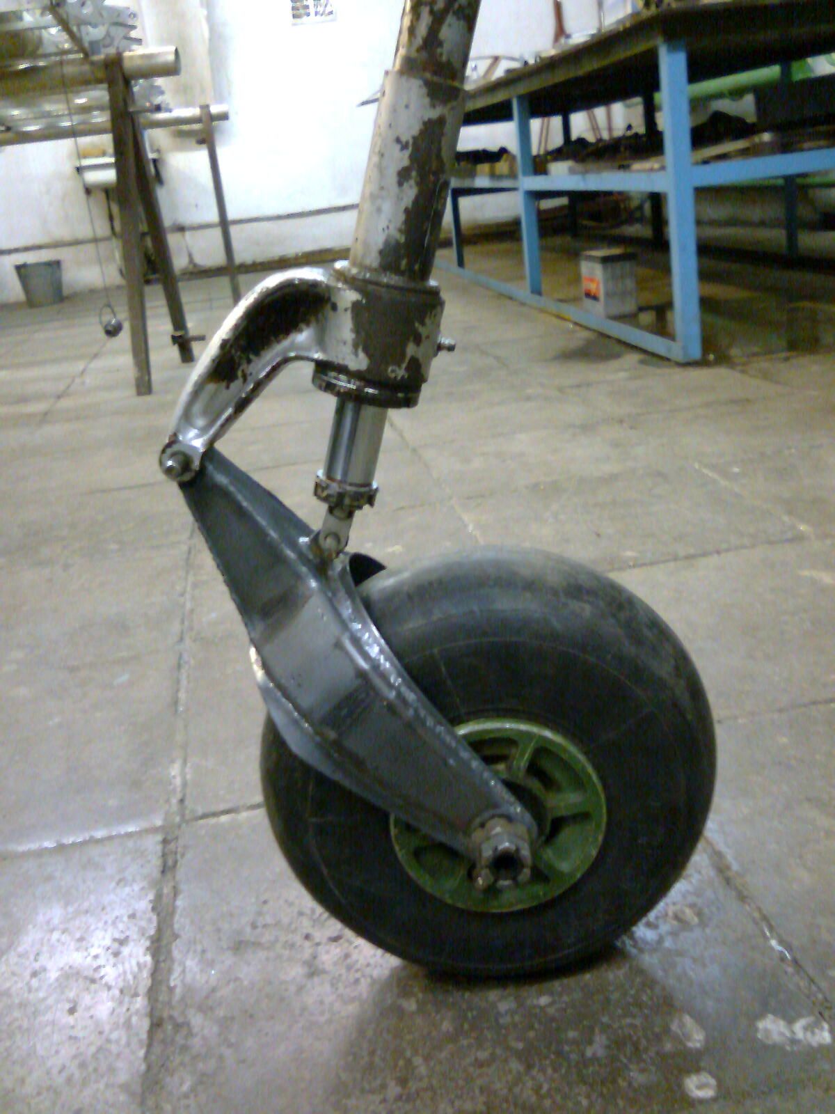

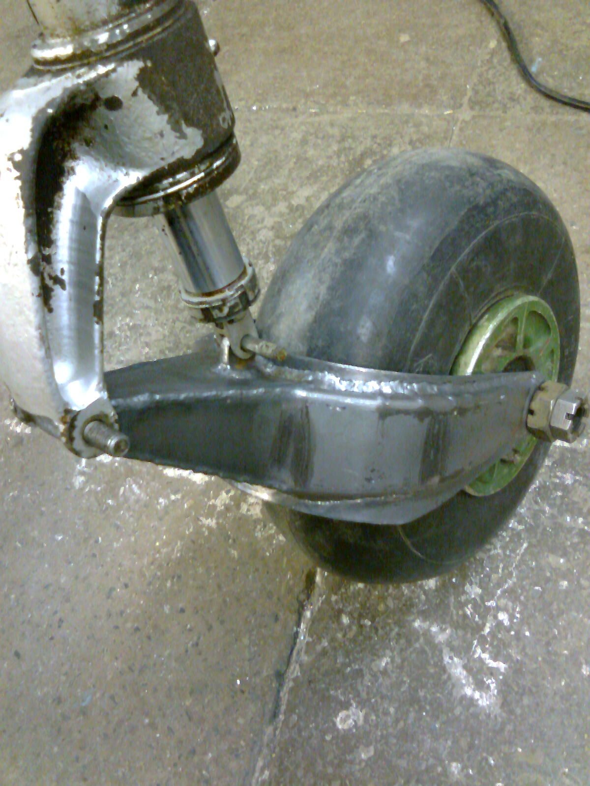

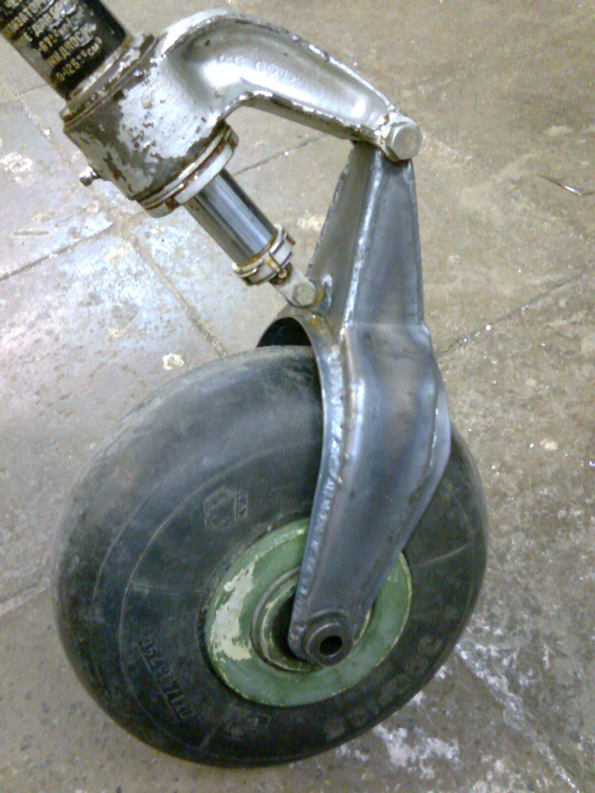

  Для аморт. стойки от вертолёта КА-15 свояли вилку для колеса 300+125.
    207 КБ · Просмотры: 239
    190,7 КБ · Просмотры: 238
    209,3 КБ · Просмотры: 200

  Мы делимся своим опытом. Нам подсказали такую технологию строители "Беркута".  Показывая свои "стойки", мы хотим показать, что их изготовление не так сложно, как кажется. При наличии сварки, каждый может сделать.

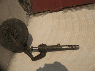

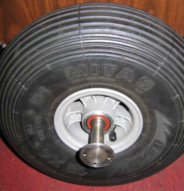

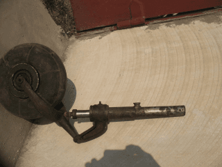

Вот такая стойка  до доработки с тяжелым(5,5кг пневматиком 300*125)пневматик буду менять на более легкое колесо.
    33 КБ · Просмотры: 221
    53,1 КБ · Просмотры: 209
