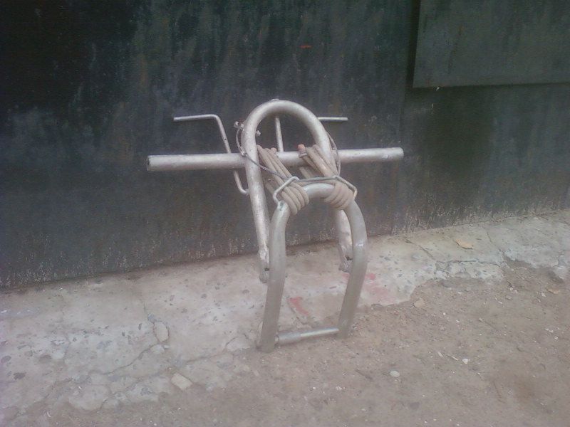

Передняя вилка шасси дельталета.
Не пойму, что за амортизирующий элемент стоит на этой вилке, какова его конструкция:

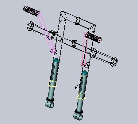

potoki сказал(а):
Не знаю, на сколько я правильно смог смоделировать, но получается вот такая передняя вилка.
Все бы ничего, но у меня где-то глубоко в памяти зашита информация, что на подобных вилка вынос колеса относительно оси поворота должна составлять порядка 100-120 мм. В данном случае получается 73 мм. Очень возможно, что сам ошибся в модели.
На сколько подобные мелочи могут влиять на пробеге и существуют ли какие известные и однозначные рекомендации по выносу колеса???
Odyssey сказал(а):
У меня вынос оси вращения получился 65 мм, а при обжатии стойки доходит до 100 мм.
samodel77 сказал(а):
Вынос колеса на этой схеме - 60-80 мм, подобрано практикой эксплуатации на грунтах разной степени какашечности...
Для асфальта можно и ваще 0, но при зарывании нос. колеса в мягком грунте будет возникать дест. момент... При увеличении же выноса больше этих величин, будет увеличиваться момент стояночный, т.е. на стоянке колесо будет всегда развернуто в каку-нито сторону. Это очень не комфортно при страгивании.
zar сказал(а):
А разве колесо не управляемое? На фото видно, что управляемое.
Да, конечно, управляемое...
Но при большом выносе очень сильно придется давить на педаль, что бы поставить колесо прямо.

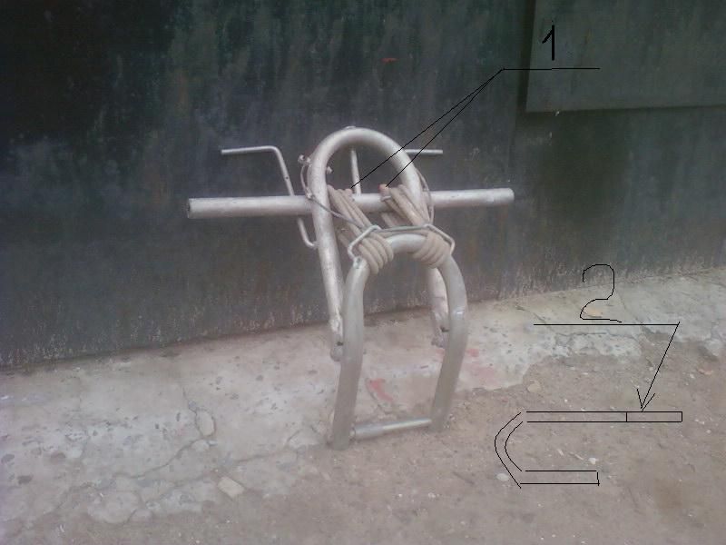

На первом фото, насколько я понимаю, отсутствует резиношнуровая амортизация, которая мотается между двух горизонтальных проставок.
На втором - классическая резинометаллическая амортизация (резиновые кольца через стальные шайбы).
По поводу вилки Пилигрима скажу, что некоторые высказывания идут вразрез с физикой ("на стоянке колесо будет всегда развернуто в каку-нибудь сторону", "при большом выносе очень сильно придется давить на педаль, что бы поставить колесо прямо"), либо контекст собщения мной не понят. Например, делая вынос равным бесконечности, движение будет прямолинейным всегда без каких-либо управляющих усилий.
В посте 80 на первом фото, классическая резинометаллическая амортизация (резиновые кольца через стальные шайбы), как и на втором из этого же поста.

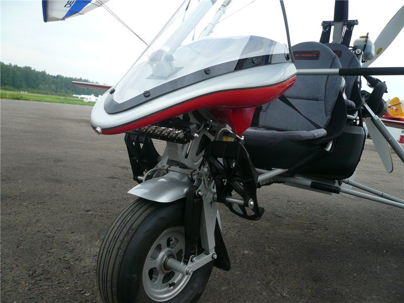

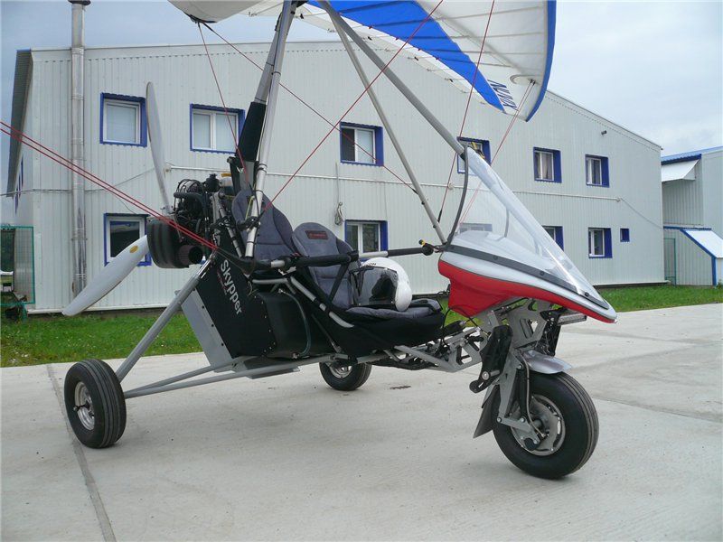

А вот такая получилась у меня. И работает!!!!
    57,6 КБ · Просмотры: 203
Колеса тоже отлично смотрятся! От чего они ? каков вес. где прикупить можно.под какую нагрузку? Вилка зачетно смотрится!
otto, а от чего такие красивые амортизаторы?
ACS-100
... от квадроцикла, шоссейный вариант. Вес точно не помню, но тяжелые. Покупал в Москве.

Вес будет зависеть от диаметра и толщины стенки трубы.
А так, это, пожалуй, самая оптимальная конструкция, применяемая многими производителями.
Вот только (выше писал) мостики нужно делать из трубы, можно квадратной, будет жёстче на скручивание, проще и симпатичней. Да и легче, если труба тонкостенная.
