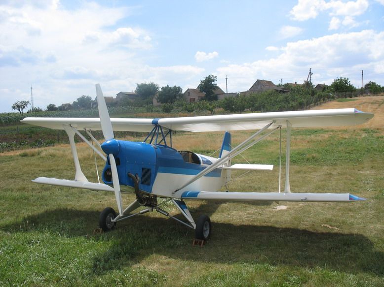

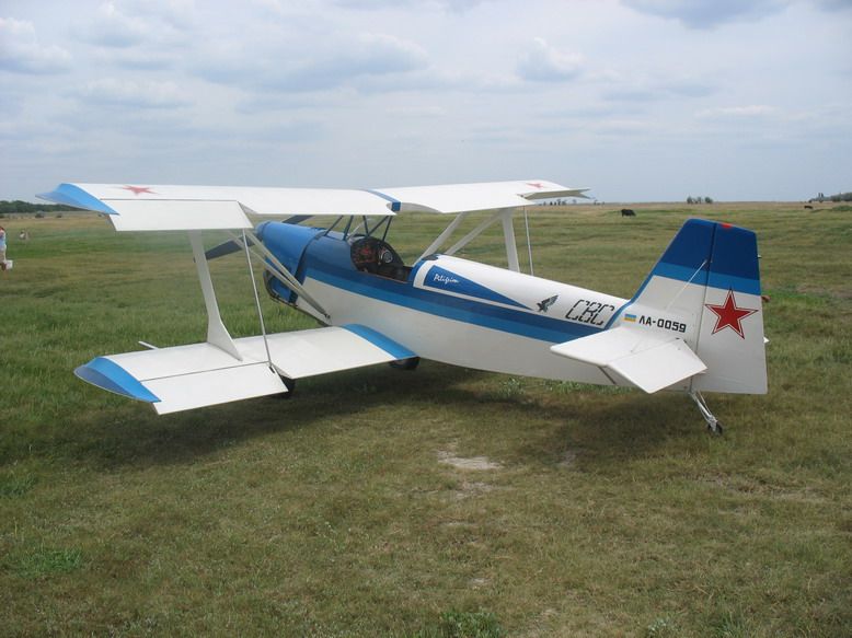

Как то на Авиамастере я выкладывал обьявление о продаже бипланчика, хозяин которого мой приятель. Были на выходных у него в гостях. Со мной ездил мой друг. Вобщем засватали мы этот самолетик. Вот несколько фоток. Самолет просто душка. 🙂
    64,7 КБ · Просмотры: 111

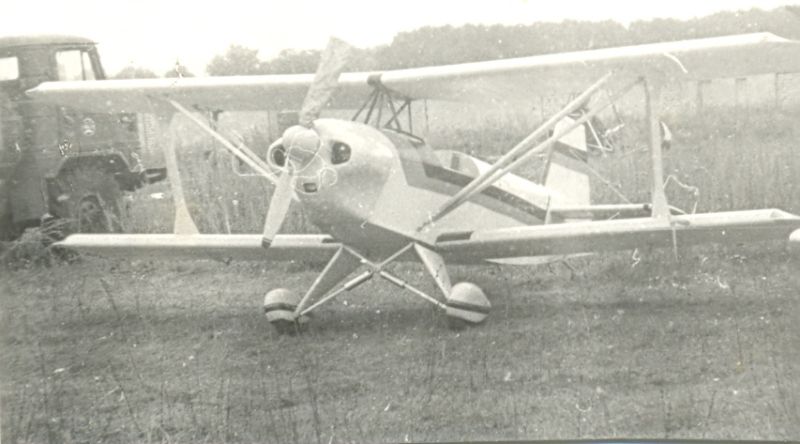

Это случайно не тот Пилигрим который на выставке в Смышляевке году в 1993-94 учавствовал, но он тогда не летал ?
И двигатель другой был.
Елы палы, Магнум ты где надыбал эту фотку!?
Это он еще с ураловским двиглом. Давно это было. Этот самолет в Тольяти кажись построен, довольно много лет назад. Выполнен действительно очень аккуратно.
Кстати заметьте как за это время шагнула фотоиндустрия 🙂

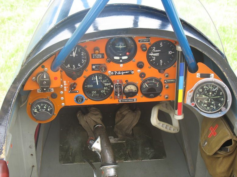

Кабина, на приборке еще кое что от ураловского осталось.
    77,1 КБ · Просмотры: 99

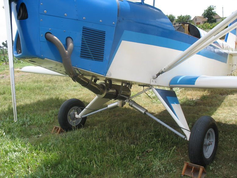

Вопрос, у вас на посадке сильные вибрации, на моём А-21 тоже с бураном, на заходе на малых оборотах вибрации с легким винтом, с тяжелым всё хорошо, и отказ недавно был, свечку движок выплюнул на одном цилиндре пагано летает зараза.
Ну я на нем не летал, но в кабине движок гонял. Есть небольшая вибрация на полутора тыщах примерно, потом быстро проходит, на холостых вообще нету. да и на рабочих оборотах тоже нету, только эта переходняя вибрация. Винт перетяжелен. 1.7м для редуктора 1/2 много.
У ротаксов холостые 2000 т.об.м
На холостых тоже колотит. Никуда не денешься - 2 цилиндра.
Есть способ довольно прилично утихомирить бурьян по вибрации. Но нужно распресовывать коленвал.
Нужно его отбалансировать с коэффициентом балансировки 2. Для этого нужно подрезать щеки в районе пальца шатуна. Кто разбирал буран, наверняка заметил что в этом месте нету облегчения как у других двухтактников, просто круглые блины.
Ну и собственно изза этого нужно разбирать колено. Заодно поставить еще один подшипник посредине. Кстати несоостность при заводской сборке у некоторых экземпляров доходит до 0,1мм. Можно добиться 2 соток при запресовке, на сборку уходит около дня. Сам процесс балансировки довольно сложный, если нужно я опишу. Я лично видел такой двигатель, работает очень мягко.
Хорошо, всё это, но я боюсь двигатель испортим, пока льём дорогущее масло в пропорции 1 к 25 и присадку какуето, 50р за л. бензина получается, тогда тянет, с балансировкой наверное специальные приспособы нужну, Где-то видел статью там как раз промежуточную опору ставят, и сальники посередине, от москвича кажется, но это слишком сложно.
С маслом не стоит переливать. Используйте обычное но качественное масло для двухтактников(у нас оно по 15$ примерно зп литр). Там на банках пропорции написаны, обычно 1/50.
А насчет приспособлений для балансировки. Нужны только весы. Но и опыт конечно. Вал на коленке не распресуешь, нужен пресс на 100 кг. Запороть можно конечно. Сальники не проблема, если нету родных, подбираеш по внутреннему диаметру, а по внешнему точиш седло из дюраля. А вот третий подшипник посредине вала это гуд.
