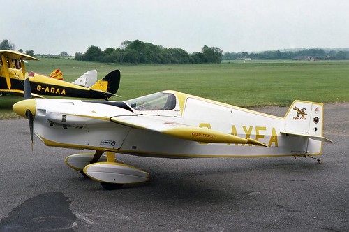

Маленький, легкий акробат Panther  - http://www.flywithspa.com/panther/pantherspecs.html

Интересный аппаратик,крыло и оперение цельнометал,а фюз ферма 4130,так вроде?
Lapshin
...но насчет "пилотажник" - большая натяжка: даже в 3-ей лиге  ему делать нечего (нет второго места), а комплекс второй - если и выполнит - с полным напряжением сил; и не всякий.

Во второй лиге тоже только двухместные участвуют. Остаётся Advanced  унд Unlimited :)

Ради красного словца каждый старается написать "пилотажный" на своем самолете, если он способен выполнить хотя бы фигуру в виде свеклы с потерей полукилометра высоты, или называемую "бочкой" эволюцию с переворотом на 360 градусов, пусть и размотанную на десяток размахов крыла.
Ил-14 также выполнял петлю под управлением Коккинаки; Боинг 707 делал бочку - пилотажными же их назвать никому и в голову не приходило.

А куда полезете, не имея возможности не только сделать штопорную фигуру, но даже тупо пролететь кверху брюхом (применяемые моторы об этом говорят)?
Я всю жизнь, фактически, занимался пилотажной техникой - и подобной девальвации и профанации этого понятия просто не переношу.

Да , что  там  хороший  самолетик  ладно  сложен  и  летает  не плохо.  Конечно  Лапшин  говорит  правильно  к  пилотажникам  экстра  класса  его  не  отнесешь,  но  для  души  пожалуй  очень  даже  ничего.  Всё  как  и  всегда  упрется  в  цену  самолета,  растаможку  и т.д.  Всё  же  если  есть  возможность  то  наверняка  лучше  брать  такой  самолет  с  ресурсом  и  собранный  опытными  мастерами,  перегрузочки  к  5-ке  там  наверняка  присутствуют.

В случае невозможности использования такого самолета по декларируемому (пилотажному) назначению, ОДНОМЕСТНЫЙ самолет с мотором около 100 л.с. мощности имеет слишком уж узкую экологическую нишу для существования - по моему мнению, совершенно не достаточную для выживания, по крайней мере, в нашей стране; да и в других, думаю, тоже.
Ну представьте себе: стали Вы, волею судеб, обладателем этого "ладно сложенного самолета": все категории полетов, связанные с потребностью летать вдвоем - отрезаны; возможные для самолета маневры быстро освоены и стали уже неинтересны - ни увеличить сложность, ни померяться силами с себе подобными, невозможно.
Можно понять, если одноместный самолет является наиболее бюджетным и, таким образом, зачастую, единственно доступным вариантом. Здесь же явно, не этот случай.
Хотя, вообще-то, возможность при такой мощности получить лучшие акробатические возможности, существует - эта возможность не реализована. Судя по видео, где, вероятно, демонстрировался "товар лицом" и выполнены наиболее выигрышные маневры - с продольным каналом здесь все, в принципе, в порядке: петли и являются наиболее частой фигурой. С поперечным каналом - хуже: бочки выходят малоэнергичными и размазанными; штопорные вращения, судя по всему, не выполняются вовсе. Энергетически здесь, очевидно, также не айс: поворотов на вертикали, либо "сапогов" не продемонстрировано. Про отрицательный пилотаж я уж и молчу: на низших категориях соревнований он не очень-то и нужен - но для тех же поворотов на вертикали, колоколов и прочих фигур с длинной вертикалью желательно-таки, чтобы мотор штатно работал хотя бы на нулевых перегрузках.
Можно продолжать разбор возможностей самолета - но основные выводы можно сделать и на основе вышесказанного.
