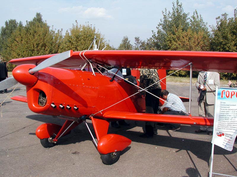

пилотажный биплан
вот такой "Горобець" ("Воробей")
    96,7 КБ · Просмотры: 341
Если кто то заинтересуется то по телефону все раскажу.
В Украине этот самолет многие знают
я не диллер, просто Андрей занят, да и не продавал бы свое дитя, если бы Ж...а, ну очень большая...
Пилотажный самолет "ГОРОБЕЦЬ".
Одноместный биплан, цельнометаллический, фюзеляж ферменной конструкции обшитий дюралевым листом.
Двигатель М-332а. 140 л.с.
Взлетный вес 520 кг.
Взлетная скорость 90 км/час.
Посадочная скорость 100 км/час.
Крейсерская скорость 140-160 км/час.
Максимальная скорость 300 км/час.
Скорость срыва 65-70 км/час.
Расход топлива (автобензин А-80-95) 21л/час. в крейсерськом полете.
Длина взлета и посадки 100-120 м.

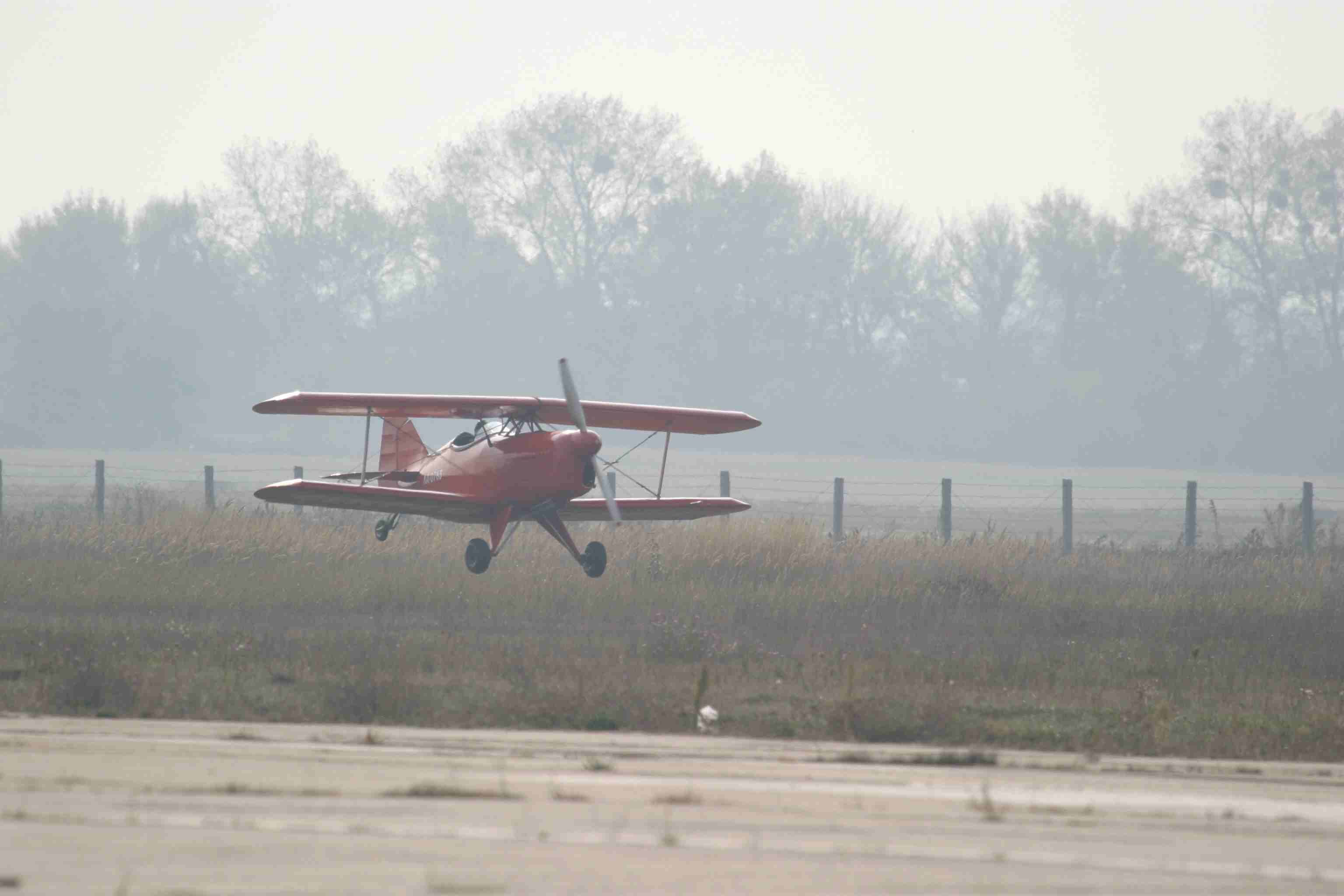

Андрей когда прислал диск с информацией , прислал видео полетов , самолетик очень хорошо летает , по крайней мере не хуже ПИТСА который является прототипом , этого самолета.  Очень достойный самолет !

Это програмка "5 Океан". В ней, в основном все сказано о самолете. Самолет прощает в полете любые ошибки, но на посадке строговат, нужно работать педалями.

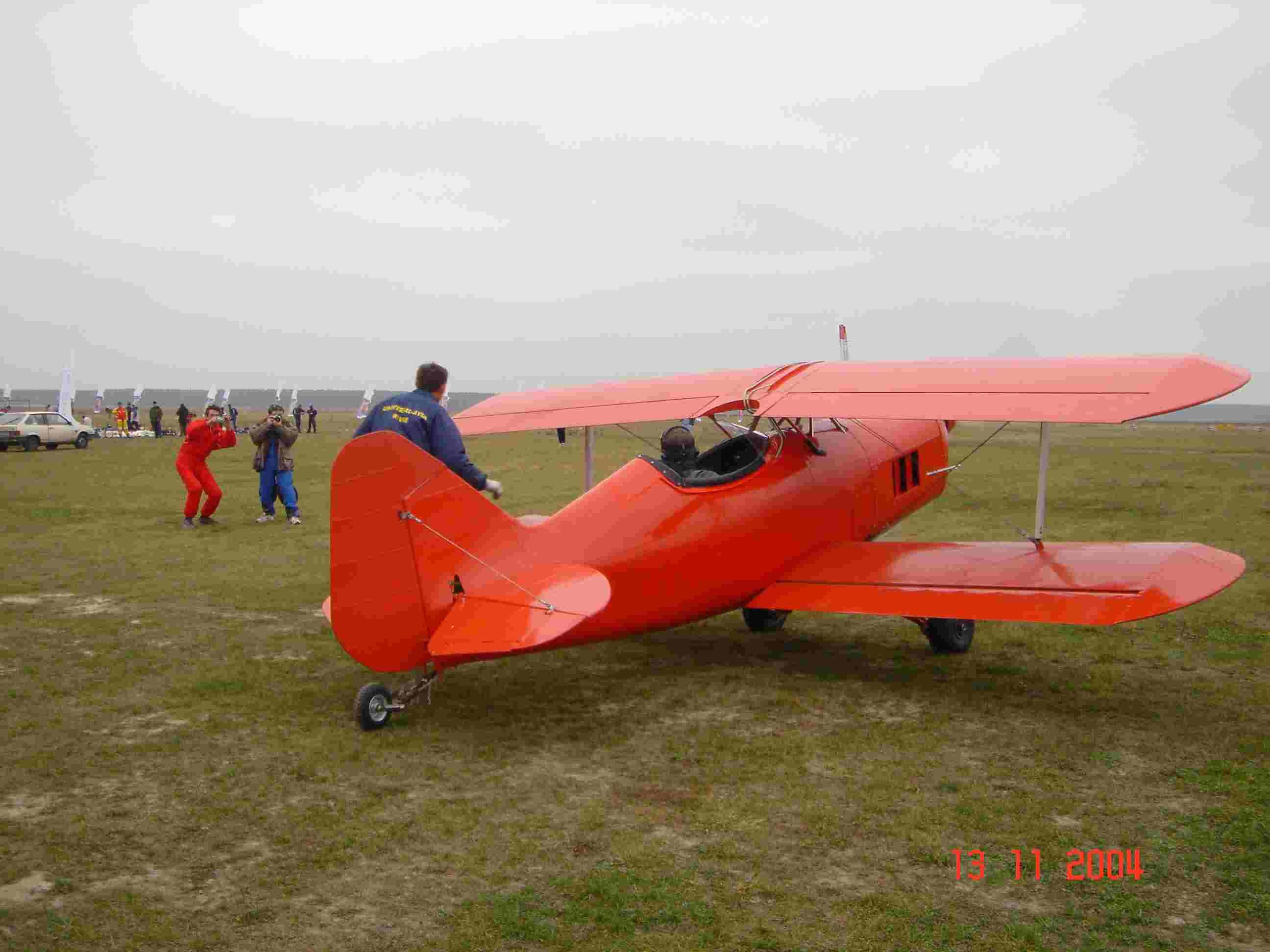

Двухместный был куплен в недостроенным и пока не закончен. Есть еще один одноместный, готовность 99%.

А "Горобец" имел регистрацию в ЛАшном регистре.
Я начинал регистрировать в регистр УР. Программа облета была полностью выполнена, но инспектор захотел еще полетать на штопора. Когда я спросил дадут ли мне право официально летать на пилотаж, ответили нет. Поскольку это самоделка, но инспектору очень хотелось полетать. Потом он уехал в командировку, потом еще какая то проблема , потом осень, зима и .... А потом и начальник авиаслужбы сменился.... Формуляров нет никаких.
