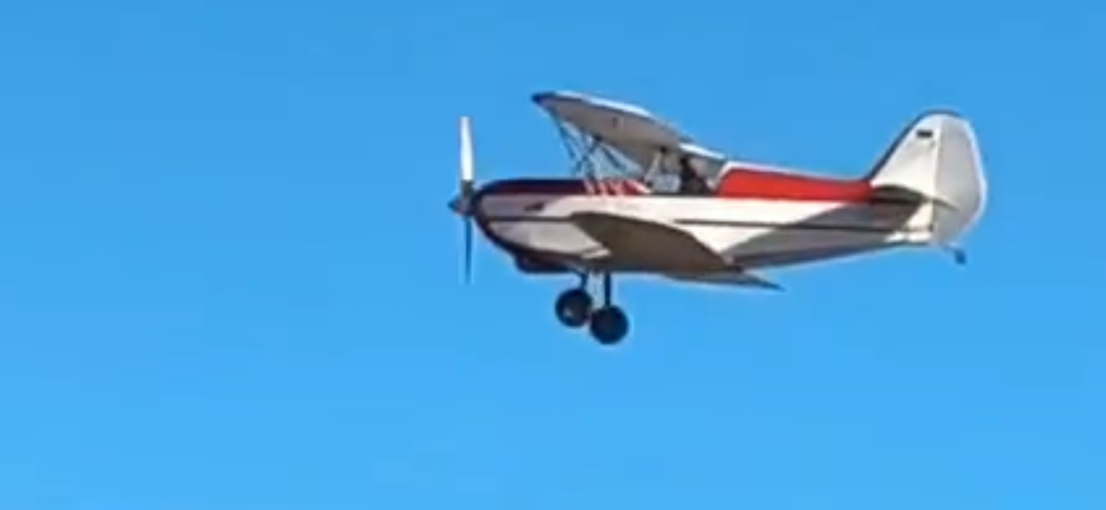

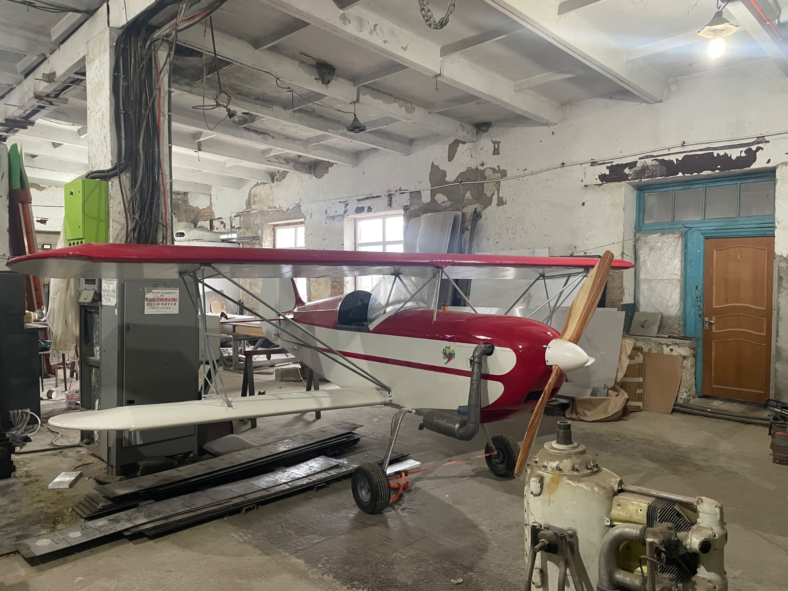

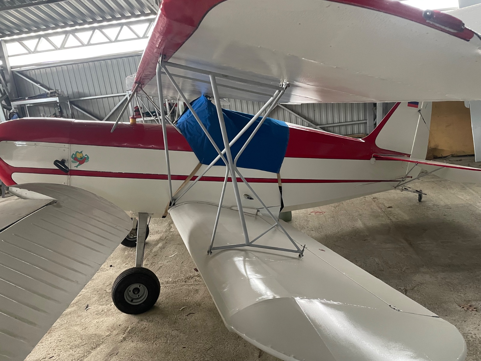

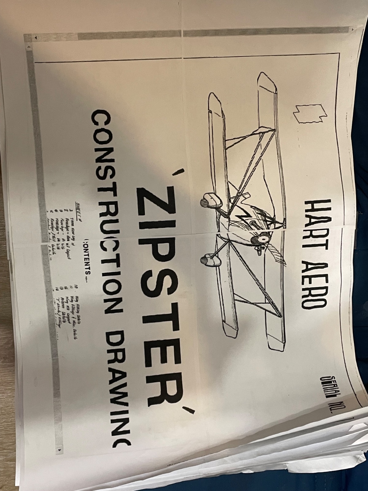

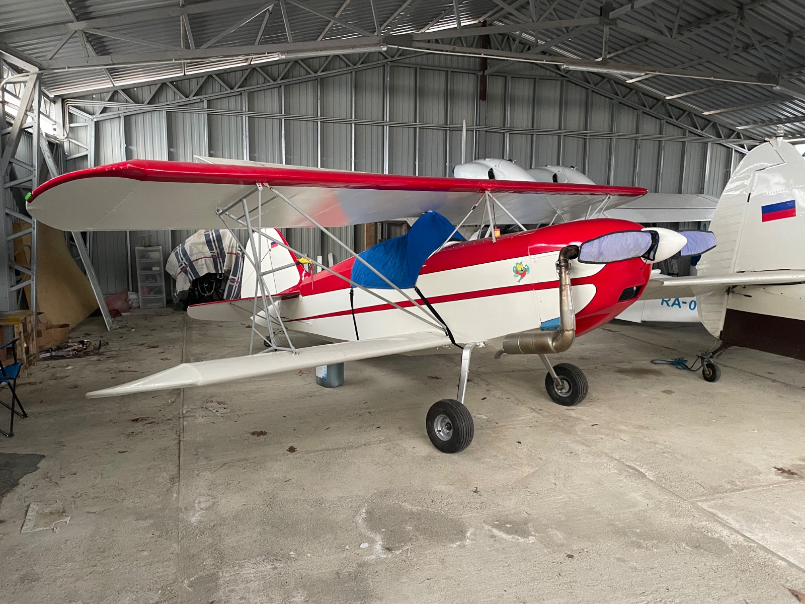

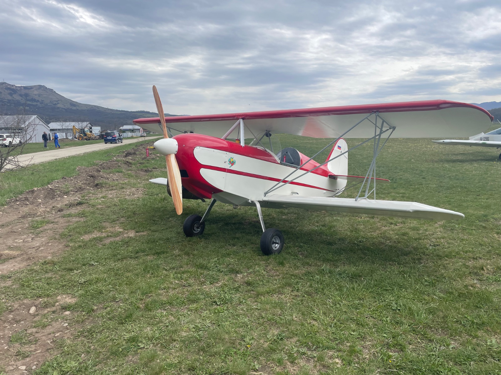

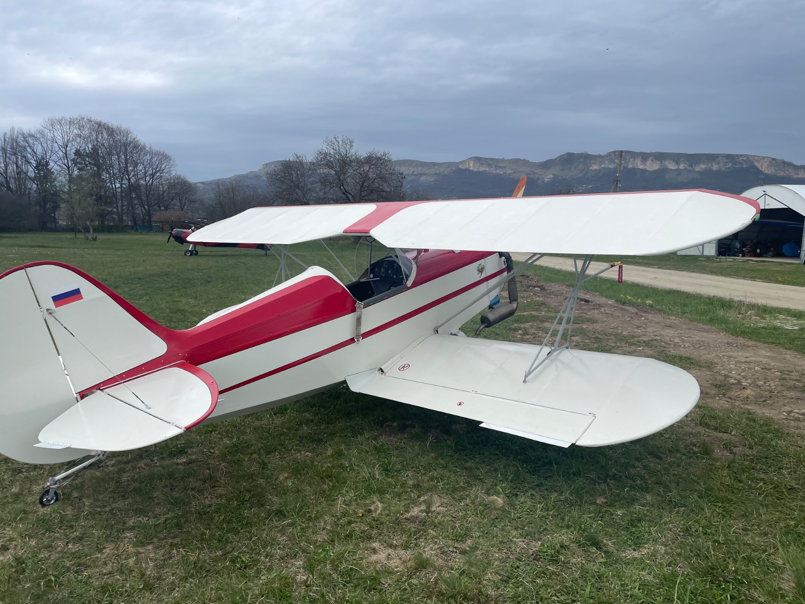

Продам самолет в категории 115 кг, выполнен по схеме биплан. За основы были взяты чертежи Zipster Hart Aero. Ферма сварная 30ХМА, крыло имеет дюралевый силовой набор ,лонжероны трубчатые. Расчетная перегрузка +3, -2 запас устойчивости 1.75.
Масса сухая-114кг
Масса взлетная макс-225кг
Длина 4.8м
Размах 5.3
Хорда 1050мм
Профиль Р-|| 13%
Двигатель Rotax582 50 м.ч наработки
Обьем бака 30 литров
Винт моноблок 1600мм

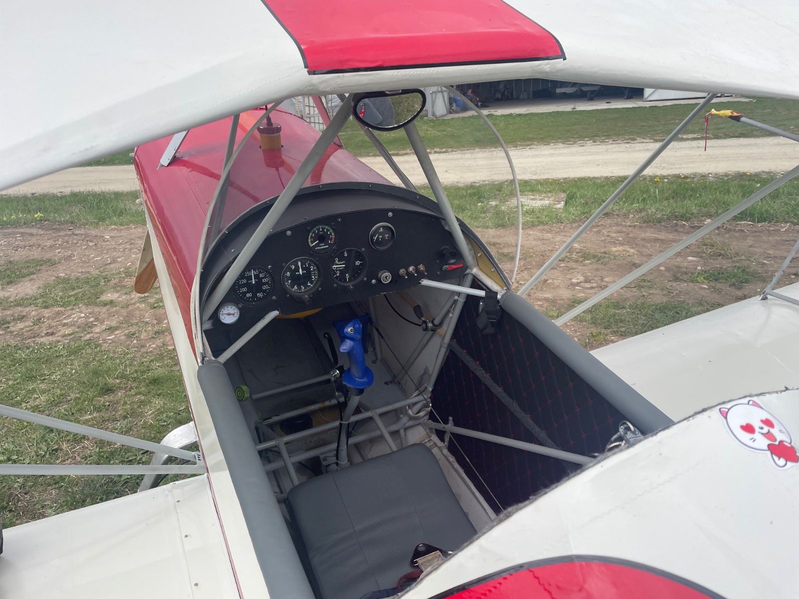

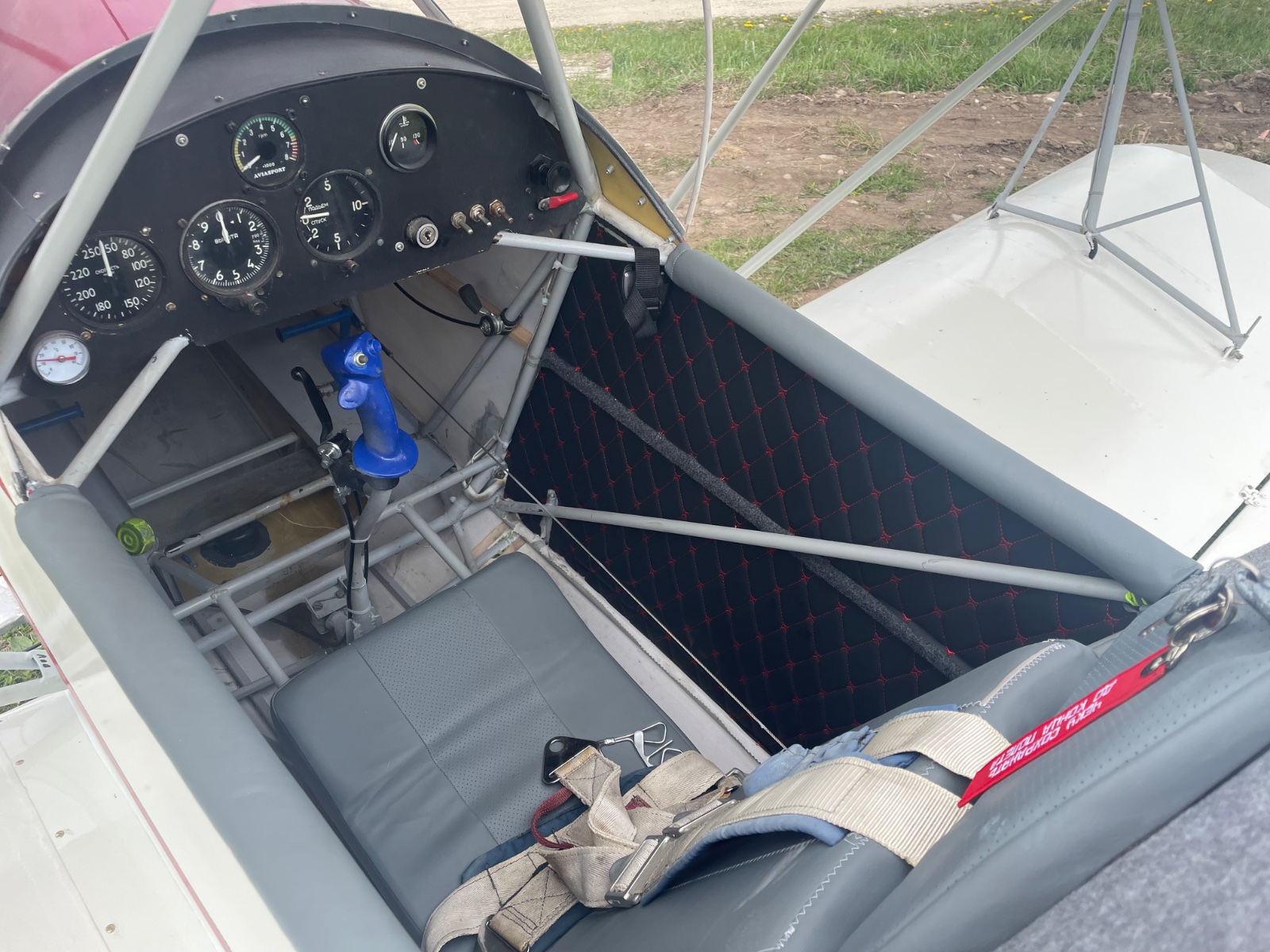

Приборы:ус-250, Вариометр, Высотомер,Температура двигателя,Вольтметр, Тахометр
Скорость взл-55-60км.ч
Скорость кр-120км.ч
Длина разбега 50м при минимальной загрузке.
Цена 2.1 млн.р
