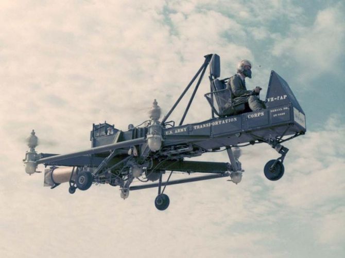

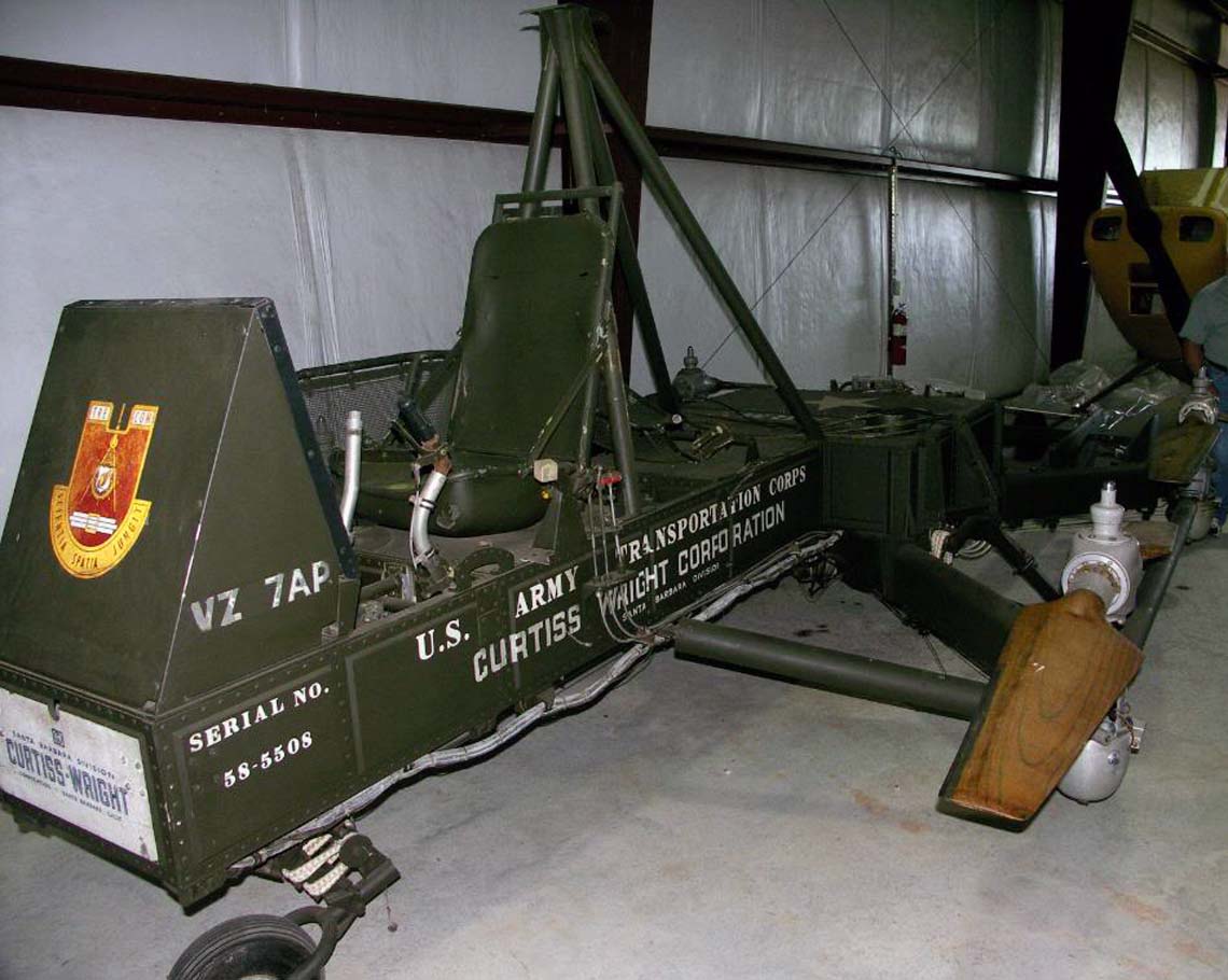

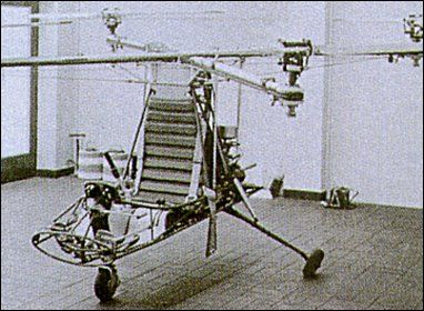

Вот нашёл, так что те кто говорил о сложности управления и не возможности реализации были не правы...
Curtiss-Wright VZ-7
сделали и испытали ещё в 60-х годах прошлого века...
Crew: 1-2, engine: 1 x Turbomeca "Artouste" IIB turboshaft, rated at 320kW, wingspan: 4.87m, length: 5.18m, height: 2.83m, take-off weight: 952kg, empty weight: 771kg, max speed: 51km/h, ceiling: 60m
Вопросов больше чем ответов... Почему потолок 60м ?
Почему максимальная скорость 51км/ч ?
Такое ощущение что им задали по тех заданию эти параметры, они их подтвердили на испытаниях, а на что реально способен аппарат даже не смотрели... Потому как у пилота не было желания превратиться в фарш, попав в роторы мясорубки мощностью 350КВт...
И на все эти вопросы в том же сообщении дан один лаконичный ответ: "Несмотря на то, что аппарат оказался хорошо управляемым и простым в пилотировании, его характеристики не устроили заказчика. Проект был закрыт."
А в параметрах этого аппарата не указан вес полезной нагрузки.
Возить одного пилота с помощью 430 лошадей могут только отмороженные американцы.
При его ширине 4,87 метра (читай диаметр несущего винта) минивертолет будет иметь взлетный вес 1100 килограмм.

Этот квадракоптер летал более полу века назад... так подозреваю слепили из того что было...
Поставили четыре самолётных ВИШ, сварили раму на неё погрузили один из первых газотурбинных двигателе, который был не сильно легче своих поршневых собратьев...
И всё летало... Без всякой автоматики...

Технические данные для Curtiss-Wright VZ-7
Экипаж: 1-2, двигатель: 1 x Turbomeca "Artouste" МиБ" турбовальные мощностью 320 кВт, размах крыла: 4.87 мдлина: 5.18 м, высота: 2.83 м, взлетный вес: 952kgпустой вес: 771kg, Максимальная скорость: 51 км/чпотолка: 60м

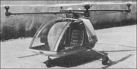

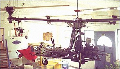

Following successful testing of the single-seat WGM 21 prototypes, Aerotochnik is developing a side-by-sido two-seat version, the WGM 22, with an extensively-glazed and fully-enclosed cabin.
The configuration of the WGM 21 and WGM 22 differs essentially from other and more familiar forms of helicopter in having four two-blade rotors, each mounted at the extremity of one of a pair of diametrically-opposed rotor support arms on top of the main rotor column. This configuration allows the entire output of the engine to be transmitted directly to the main rotors, and eliminates the need for tail control surfaces or a tail rotor. The support arms can bo folded enabling tho helicopter to bo stored in a small area.
It is estimated that the WGM 22, shown in mockup form in the accompanying photograph, will have a max speed of about 200km/h and a range of 800km.
http://www.aviastar.org/helicopters_eng/aerotechnik_wg-22.php
