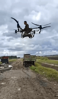

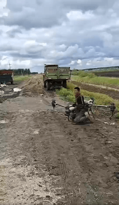

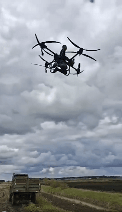

Пилотируемый квадракоптер
...в комментах под роликом писали: "отказал барометр в системе" - не понятно только к чему там он подключен и для чего🧐
Бародатчик. Высотомер. Но в данном случае плюс еще и неумение пилота пилотировать без режима удержания высоты. Отсюда явное превышение скорости снижения при осевом обтекании ну и вихревое кольцо. Для коптеров без общего шага это критичные режимы. У них есть парадокс что скорость набора высоты зачастую превышает максимальную скорость снижения которую допускает контроллер. Например мой коптер легко достигает скорости набора высоты 15 м/c но не может снижаться вертикально и управляемо быстрее 8 м/с.
...таки вот и неясно: к чему на пилотируемом коптере бародатчик (причем способный самостоятельно & неожиданно для пайлота резко снизить RPM несущих эл\моторов)?🤔
Потому что все управление коптером есть по сути корректировка работы автопилота. По другому не то чтобы совсем невозможно но крайне сложно и ненадежно.
Самолет например обладает статической устойчивостью он может лететь сам. Так исторически сложилось. Это было вынужденно пока не было автопилотов. Коптеры начались с моделей и в тех размерах при которых у большинства людей не хватит реакции для парирования отклонений а пассивной устойчивости у них нет. Кстати у моделей вертолетов исторически те же проблемы. У ранних моделей всегда присутствовал чисто механический гироскоп на втулке винта (флайбар). Потом с появлением доступных твердотельных гироскопов эти функции перешли автопилотам. А затем появились коптеры. Пилотируемые коптеры используют те же контроллеры полета что и модели и они позволяют летать практически без навыков. Исправный коптер просто не допустит тех режимов полета которые могут быть для него опасны. Управляющие воздействия будут проигнорированы. Обратная сторона - при зависании контроллера коптер обречен. В съемочных коптерах летающих над людьми часто ставятся автономные спас системы с парашютами срабатывающие при превышении безопасной скорости снижения и да - они тоже с бародатчиками.
