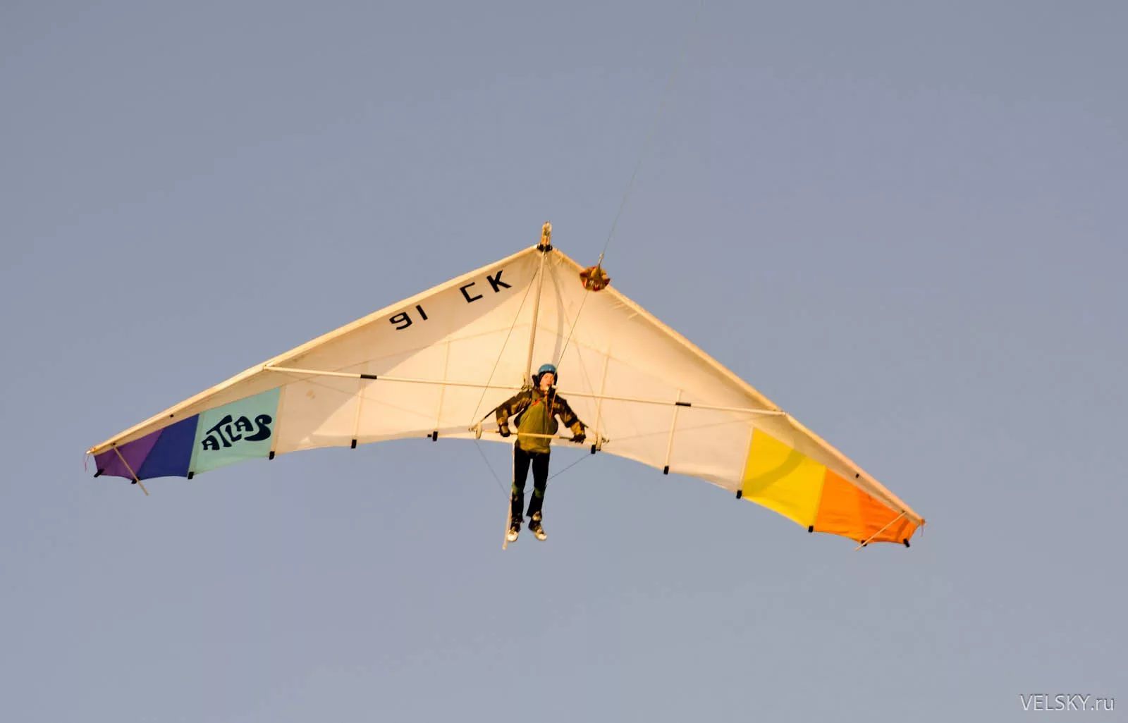

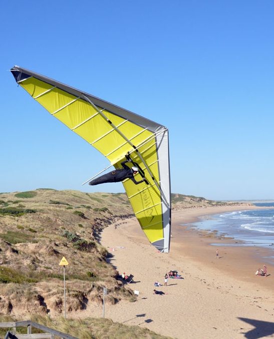

Надо думать, что Малибу вы никогда не видели. Либо приняли за Малибу какой-то другой аппарат. Специально для вас выложу две фотки, для сравнения. Я думаю разницу увидит даже не сильно посвящённый.
Малибу от Атласа отличаю. Благо фото и видео предостаточно. Тот Атлас, что у вас на фото несколько изменен. В 82 году два московских дельтапланериста адаптировали его под советские трубы 42 и 45х1,5мм, укоротили на 80-90мм хорду по всей длине. В таком виде его стали копировать в СССР повсеместно.
Разумеется, никто тупо не копировал никогда оригинал. В будущих вариантах развития этой схемы ( в коих числится и Таргет , Фокс, Малибу и еще масса аппаратов) появились плавающая поперечина, дополнительные центральные подвязки антипике, новые материалы. Вариации с формой нижней обшивки, профилями, распределением крутки, жесткости балок не меняют главного - формы в плане сверху, размаха( +-0,2м), удлинения( +-10%), сужения, угла при вершине ( 120 град).
В самолете СЛА вы можете делать крыло сколь угодно большим или малым по размаху, с любым сужением, удлинением. В дельтакрыльях типа Атлас, вы не свободны. Такое крыло нельзя сделать с размахом более 10м и менее 9м. Нельзя сделать соотношение корневой хорды к концевой менее 3. Нельзя сделать длину в поперечном измерении менее 3м. Эти ограничения диктуют только одну форму крыла с небольшими вариациями. Нарушение их тянет нарушение устойчивости и управляемости.
Под проектирование крыльев сегодня есть серьезная наука.
То есть главного вы не узрели.

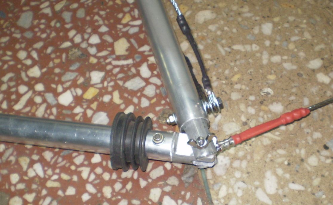

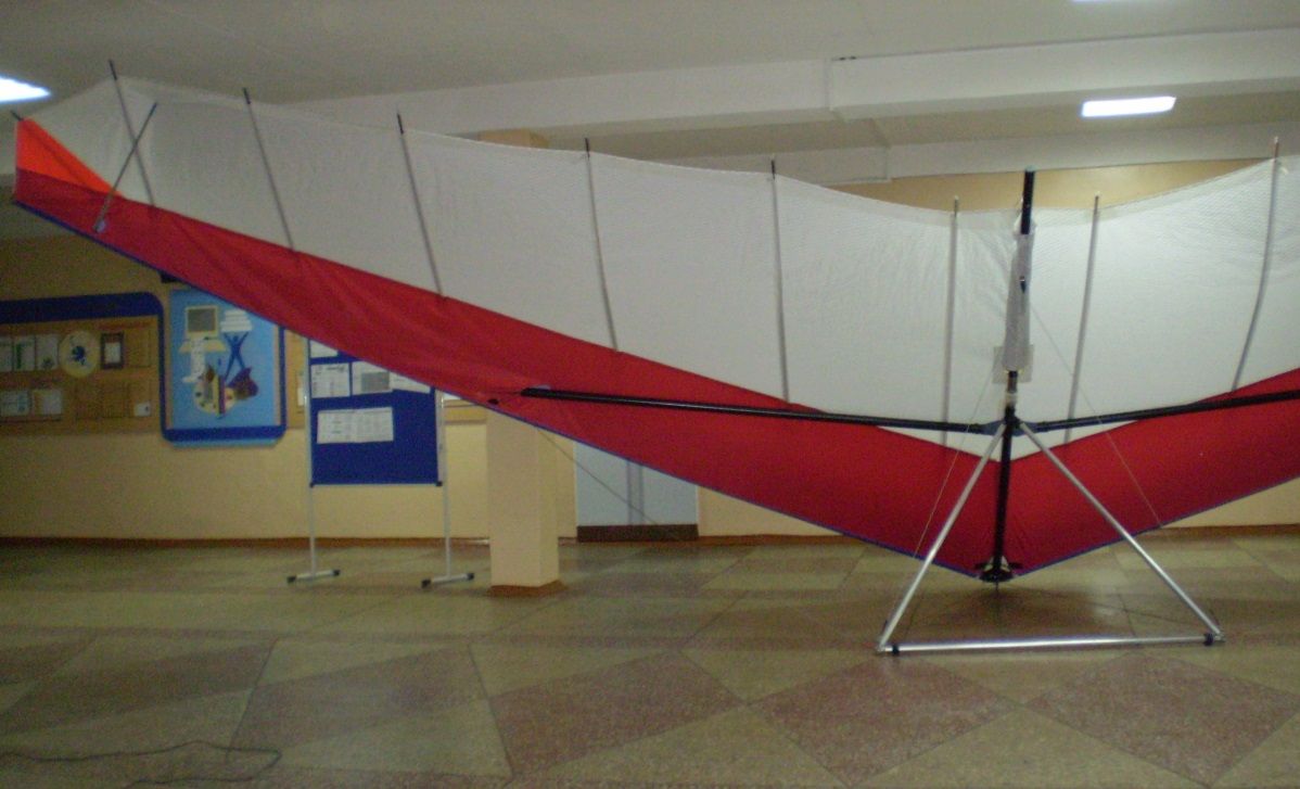

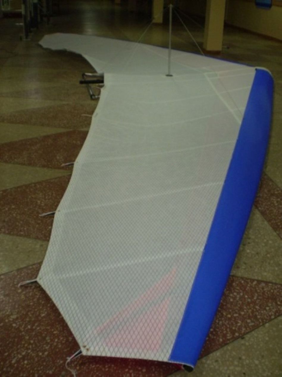

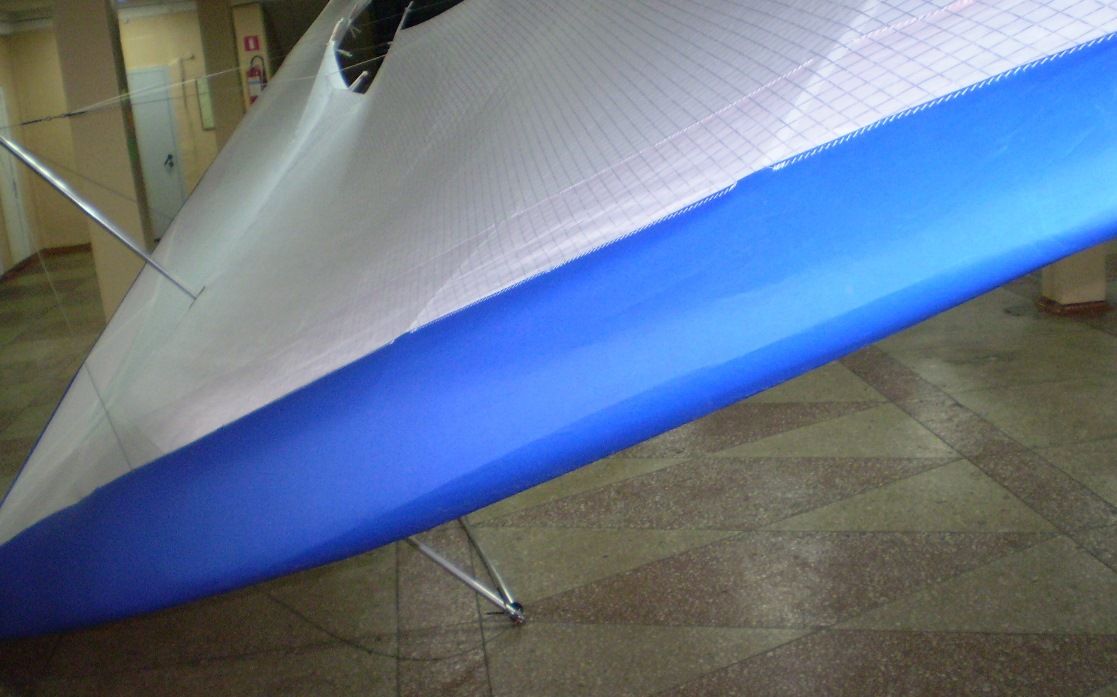

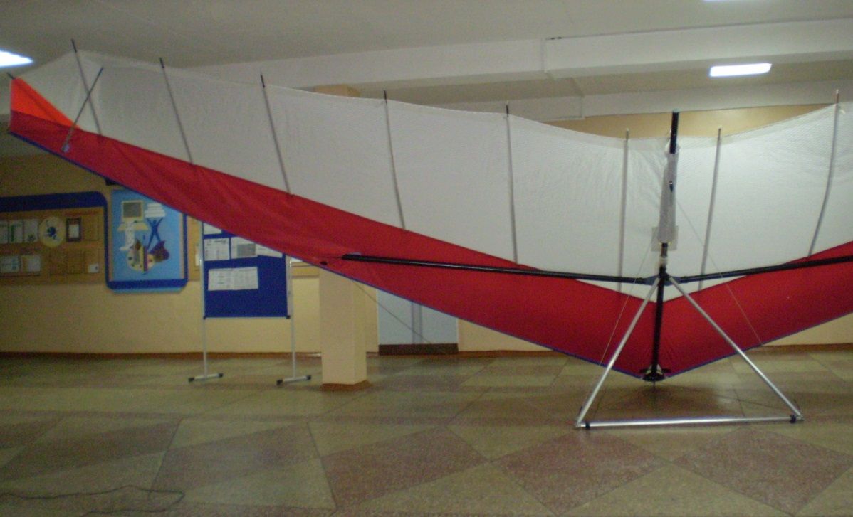

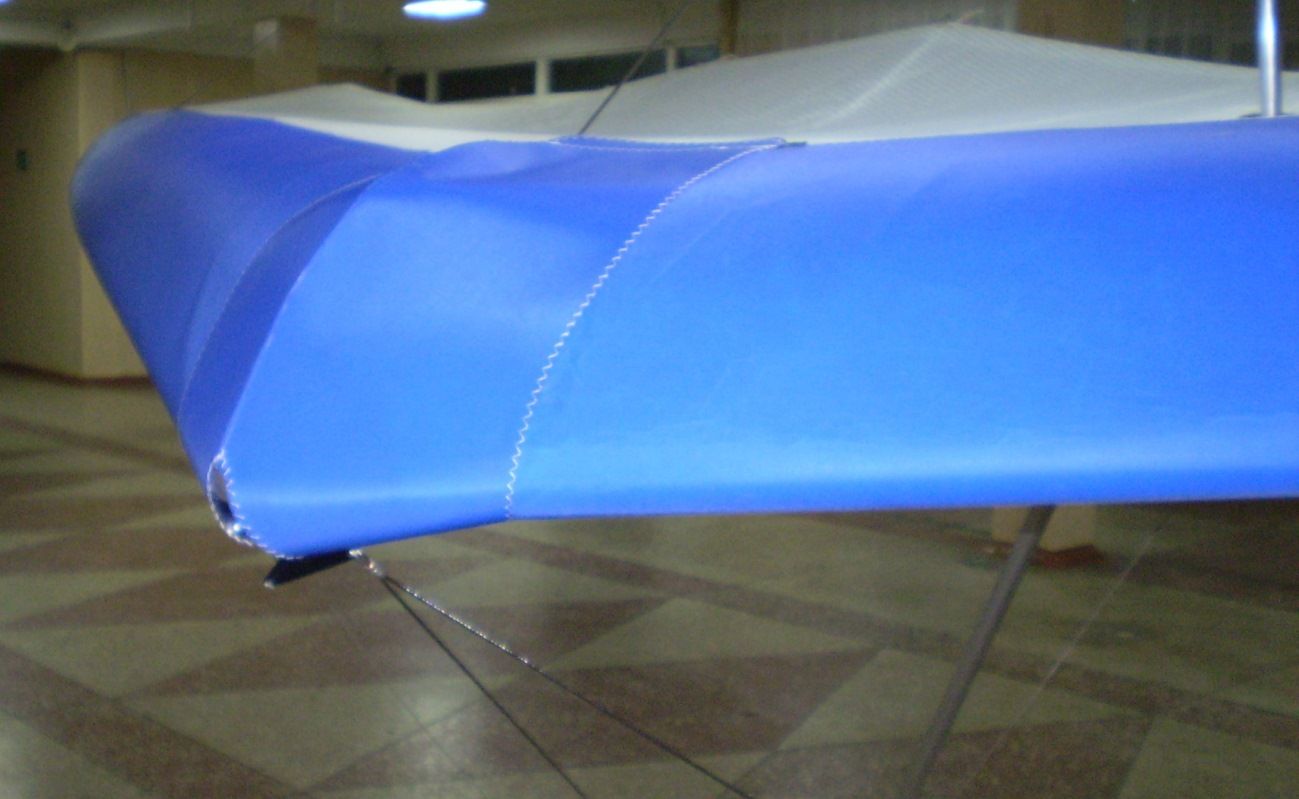

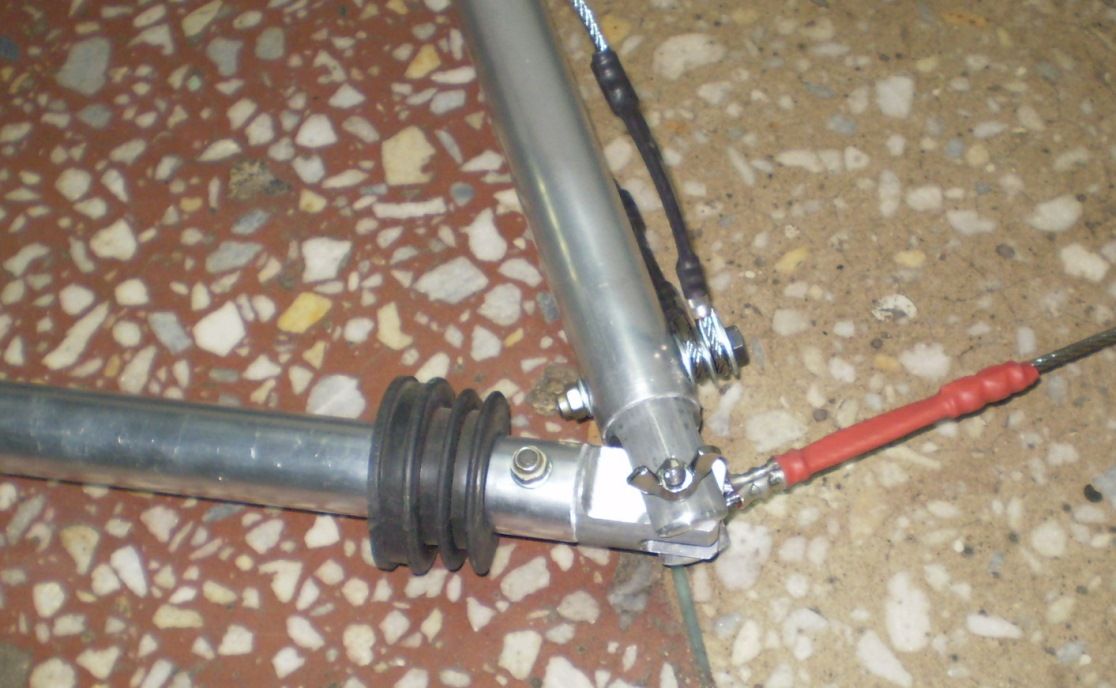

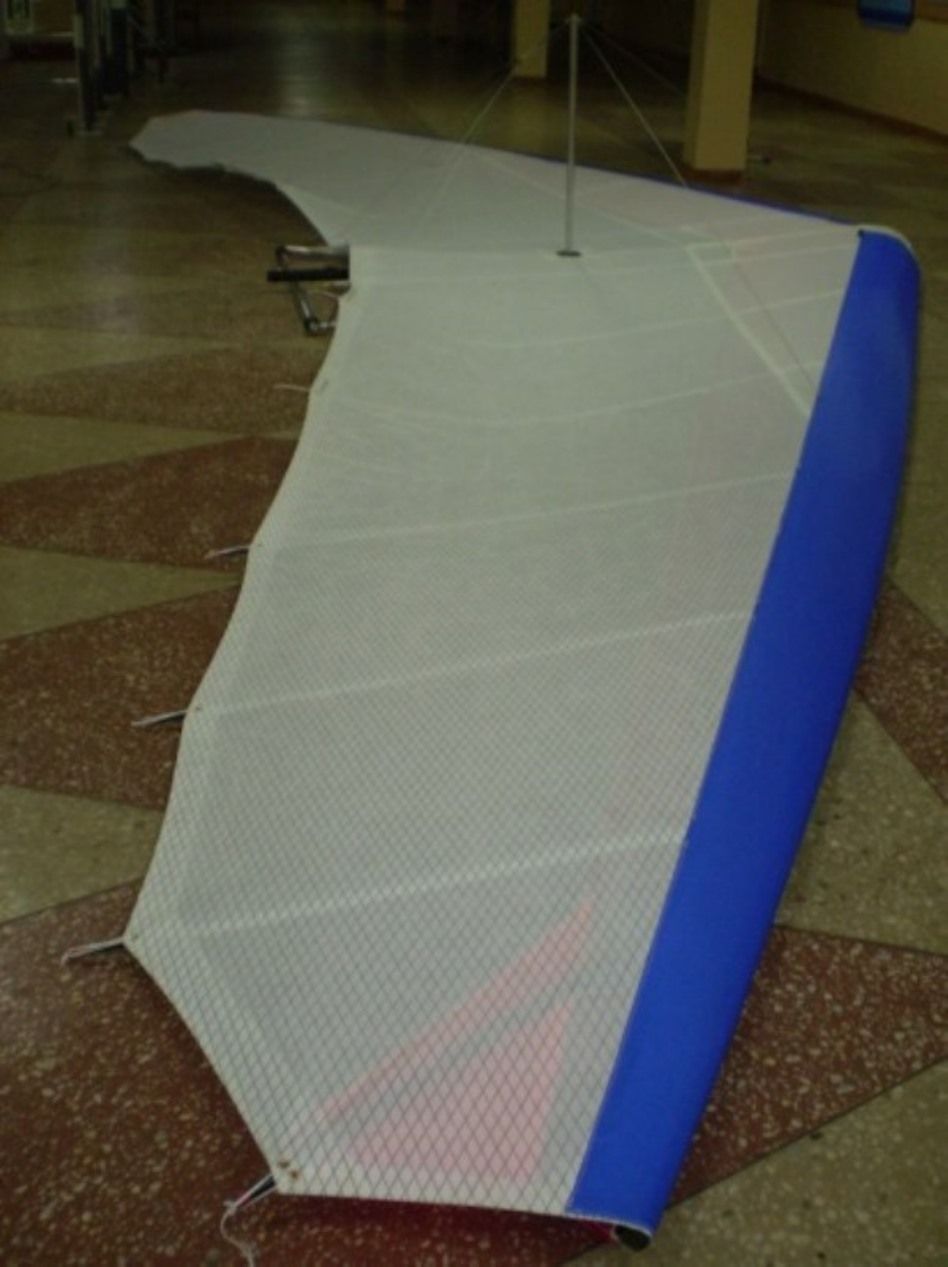

Пятидесятое крыло «Атлас-Т» собранное нами с 2014 года ушло заказчику!
Крыло создавалось для легких телег с грузоподъемностью под крылом 160кг.
По отзывам наших испытателей и заказчиков ведет себя не хуже Фоксов.
Диапазон скоростей от 40 до 75км/ч.
Простой и неубиваемый каркас из труб Д-16Т с толщиной стенки 1,5мм.
Имеет один разъем боковых труб – отстегиваем только концевые трубы при укладке.
Сортамент труб 42, 45 ,48мм. Все тросы из нержавейки, боковые диаметром 4мм, прочие 3мм.
Укладывается я в пакет длиной 3,6 метра( минимальный) и 5,8м. Вес крыла 29кг.
Парус шьется из немецкого дакрона Полиант ( Color 170MT ),
на фото юбиляра – верхняя часть паруса из ламината и дакрона , нижняя обшивка -30%- из нейлоновых тканей.
Цена 98-105 тыс. рублей в зависимости от используемых тканей.
