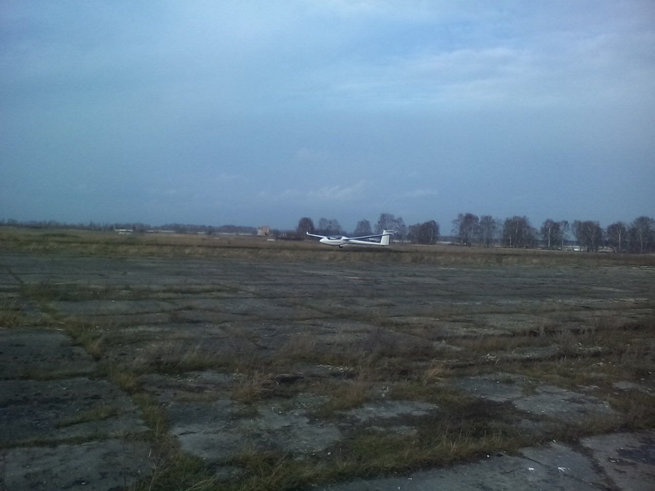

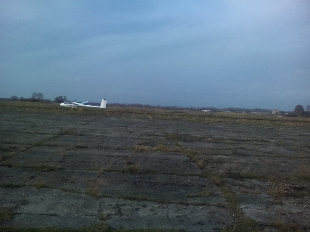

Крайние полеты "Василича", именно так будет называться первый летающий борт этого планера в память о нашем друге Самушкине Валерие Васильевиче

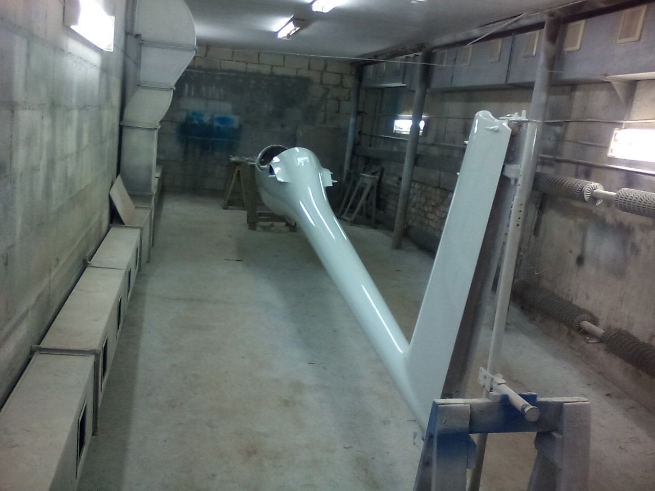

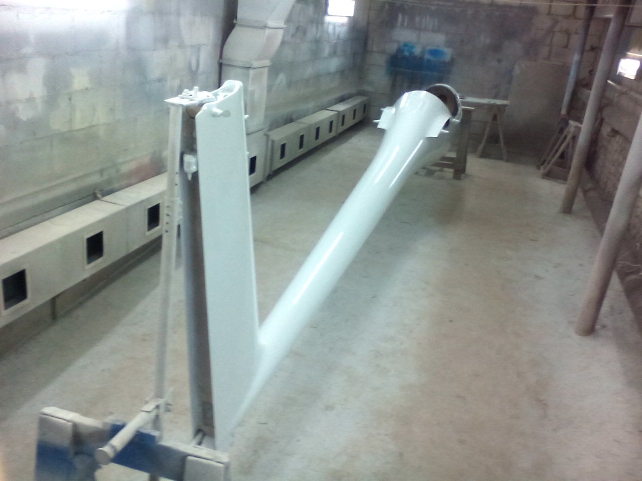

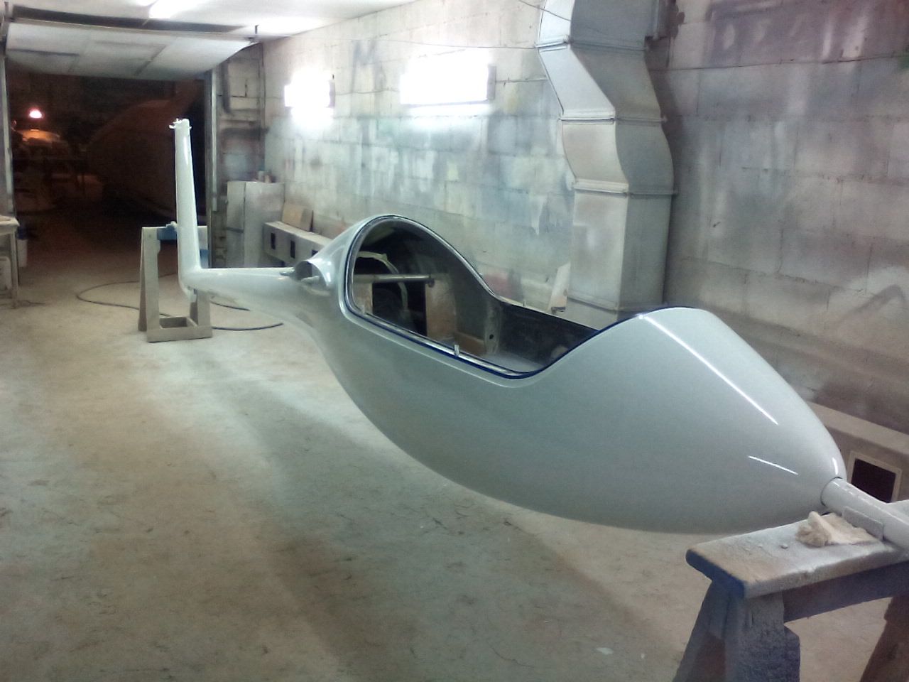

Покраска фюзеляжа

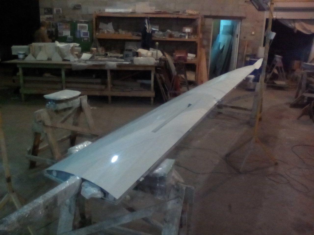

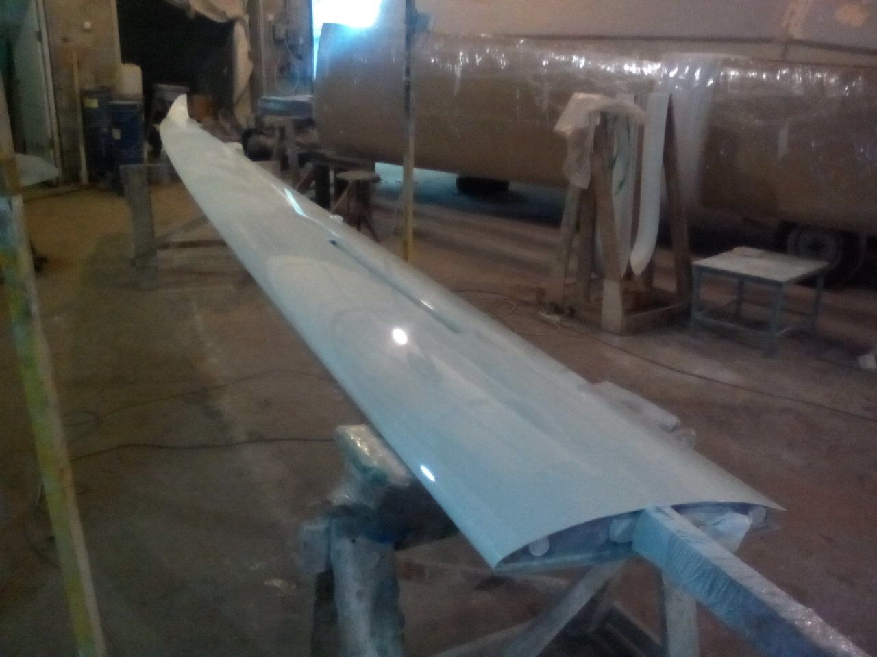

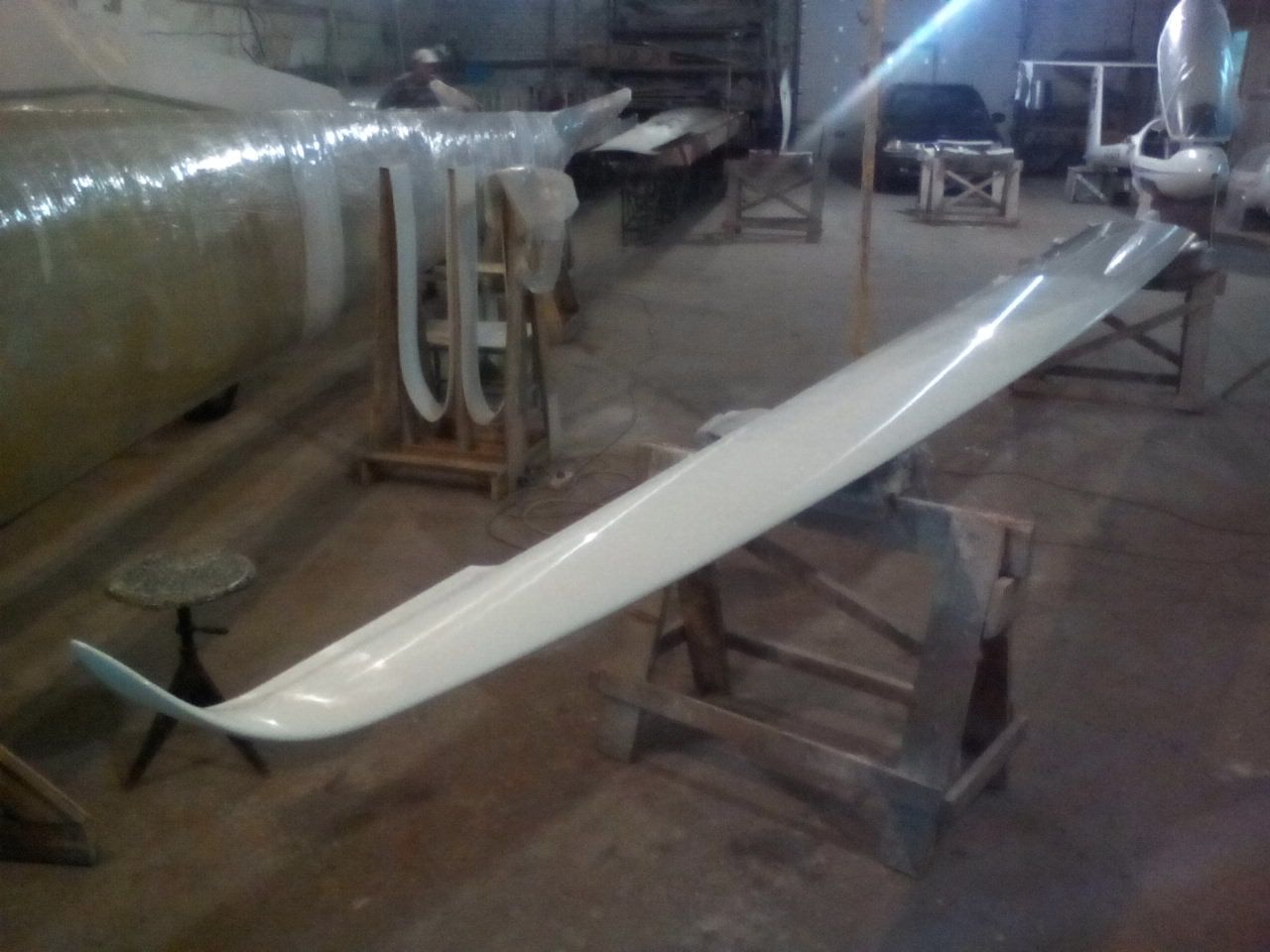

Полировка крыла
