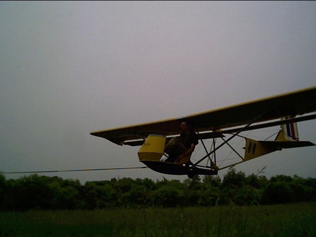

Есть ли крнструкция простого планера типа Брошки для людей каторые весят более 100 килограм.Или придёться уповать только на двухместные планеры

Судя по этим данным А-1 по грузоподьёмности ничем не отличаеться от брошки.Подходит только А-2

  Я как-то облётывал учебный планер типа АНБ-шки, вес у меня тогда был 80кг а расчётный максимальный 65 вроде....конструктор скалькулировал доп грузы на хвост около 3кг и всё полетело нормально...вот как-то так.
   Но тут я думаю надо ещо внимательно смотреть какой конкретно планер по части аэродинамики....а то с резинки получатся подлётики на 10м в режиме взлёт-посадка.
   P.S.: Информация к размышлению: у нас на форуме есть пару влодельцев Лак-16 с Бураном....насколько я понимаю уже далеко не мальчики... 🙂  а бурьян с редуктором это доп 50кг минимум... и нормально летают. 😉
   Если собираетесь строить сами,  то как например увеличить грузоподъёмность Бро-11м можеш поинтересоваться у Серёги В-40, они увеличили размах ЕМНИП...а по моторным можно поинтересоваться например у главного Коршуниста Домброва.  😉

на нашей БРОшке увеличен размах - каждая консоль на 0.2м
вес пилота 82-85 кг и ниччего - нормально летает, правда на пробных подлетах к хвостовой балке пришлось подвешивать груз -  2-3 кг швеллер ... 😉 внутренняя ширина =ширине балки...
У меня вес 90 кг , а Брошка без переделок. Просто если хорошо посмотрите чертежи из Шереметьевской книги, то увидите, что для продольной балансировки используется груз закрепляемый на передней кромке киля. При этом поведение планера со мной точно такое же как с какой нибудь девчёнкой весом в 40-45 кг.
