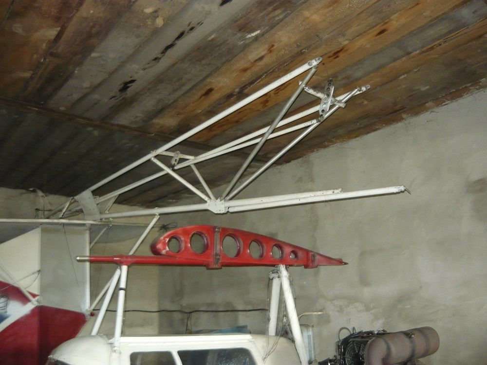

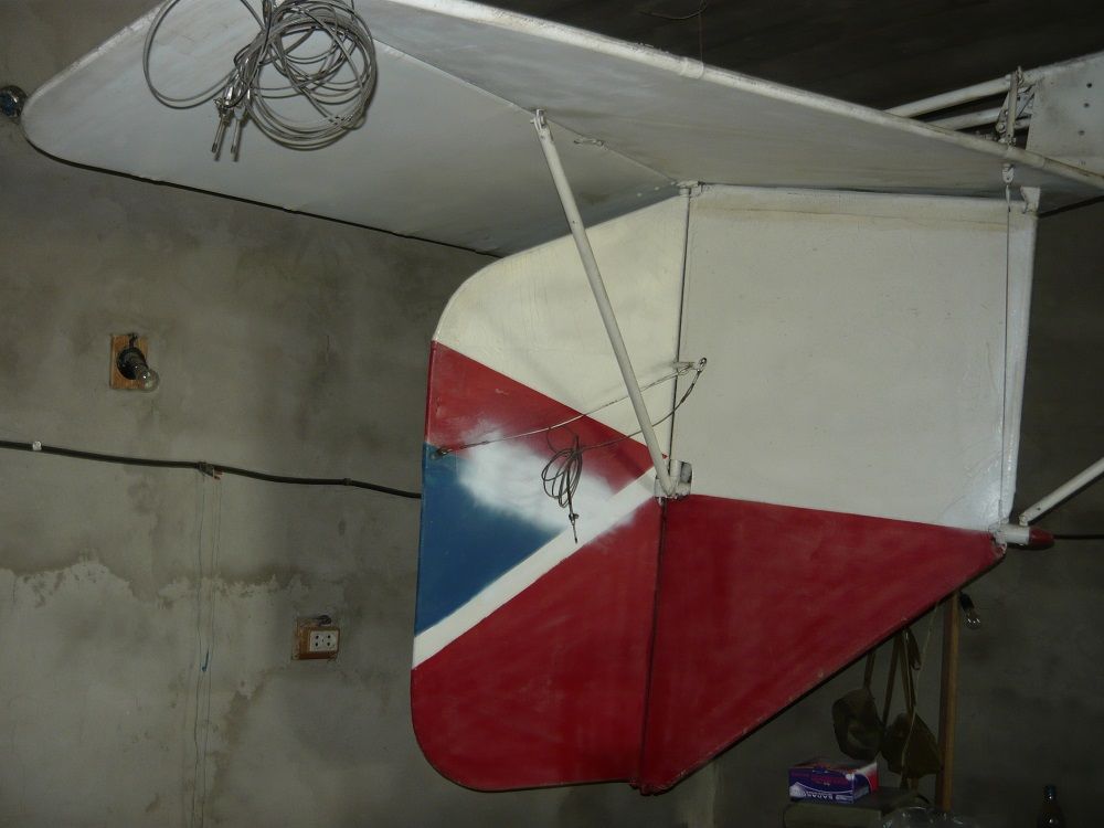

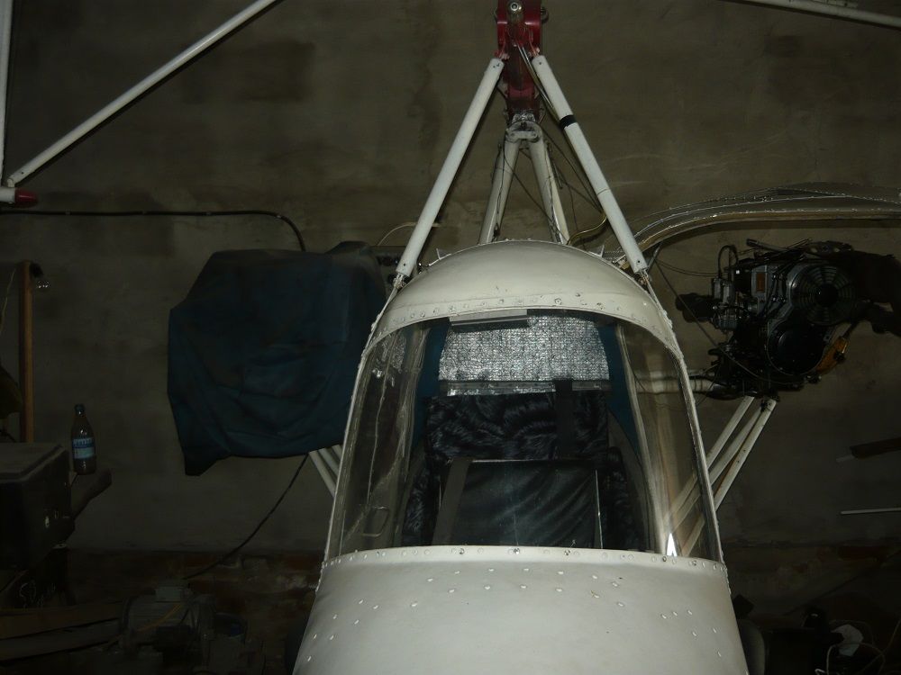

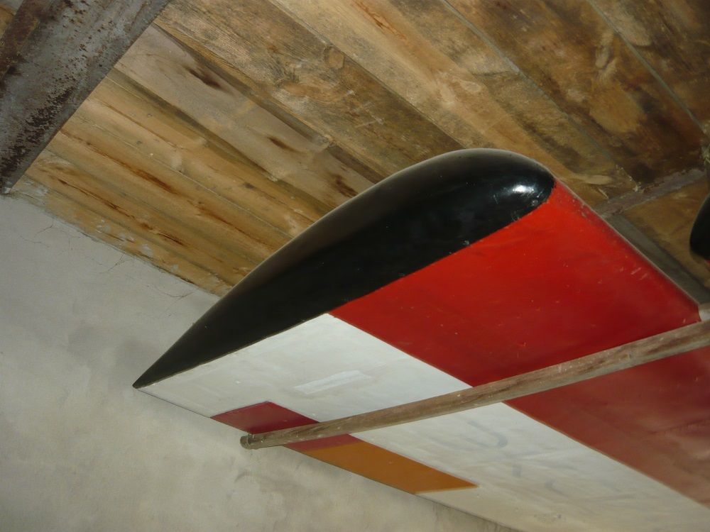

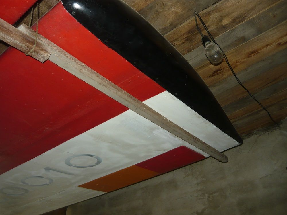

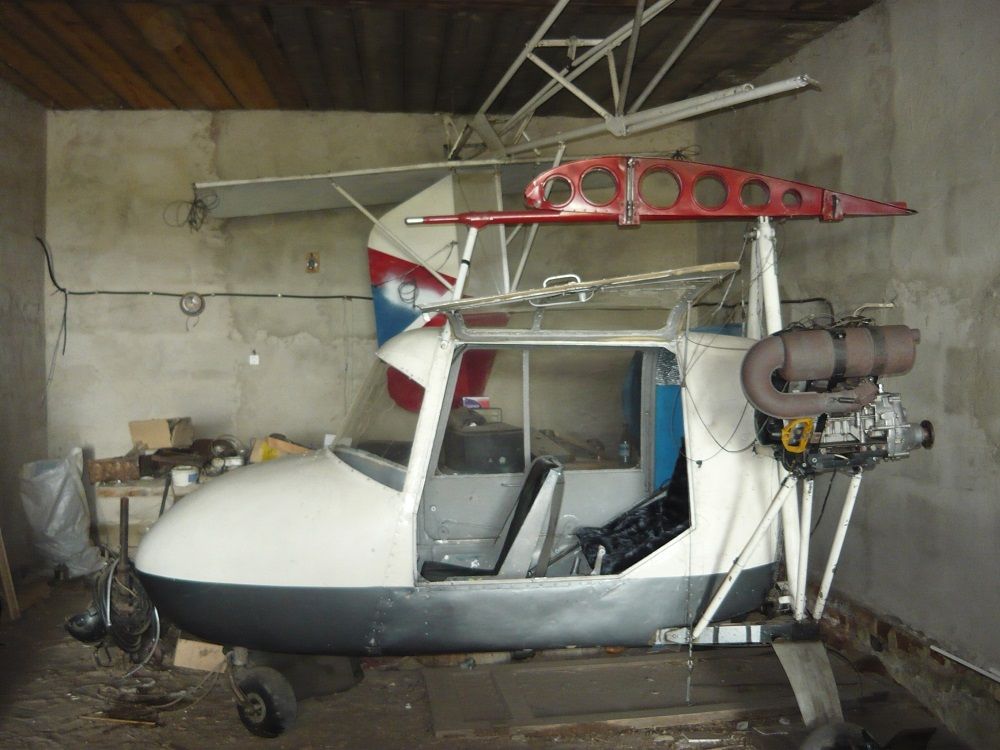

Двухместный, двухдвигательный высокоплан с винтами 3-х лопастными Ф 1,55-1,6м (производство Казань). Самолет летал с двигателем Subaru ( ранее POTAX-503 50л.с.). Сейчас с него двигатели и приборы сняты и проданы. Планер самолета хранится в разобранном виде. Крылья отстыкованы от фюзеляжа . Имеется Руководство по эксплуатации. Цена 400т.р. ( разумный торг). Находится в Ключах Алтайского края (недалеко от Ярового, Славгорода). Телефон для связи 89609553380 (лучше звонить по ватсапу или Teleqram) Надежда.

Управление двойное, а на фото сверху, как раз видны моторы, это и стоят "Субару",

То есть стояло два субарика на штатных местах?
Мне одному показалось,или нет,но на фото именно Ротакс-503,прекрасно виден вентилятор охлаждения и два Микуни по левой стороне,ну и глушитель никак ни субаровский,штатный 503-й
