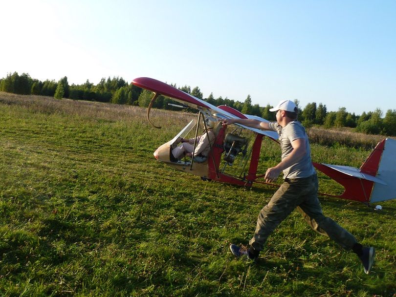

Сверхлегкий мотопланер "Коршун"
Сверхлёгкий мотопланер "Беркут".

Чертежи мотопланера "Коршун"
