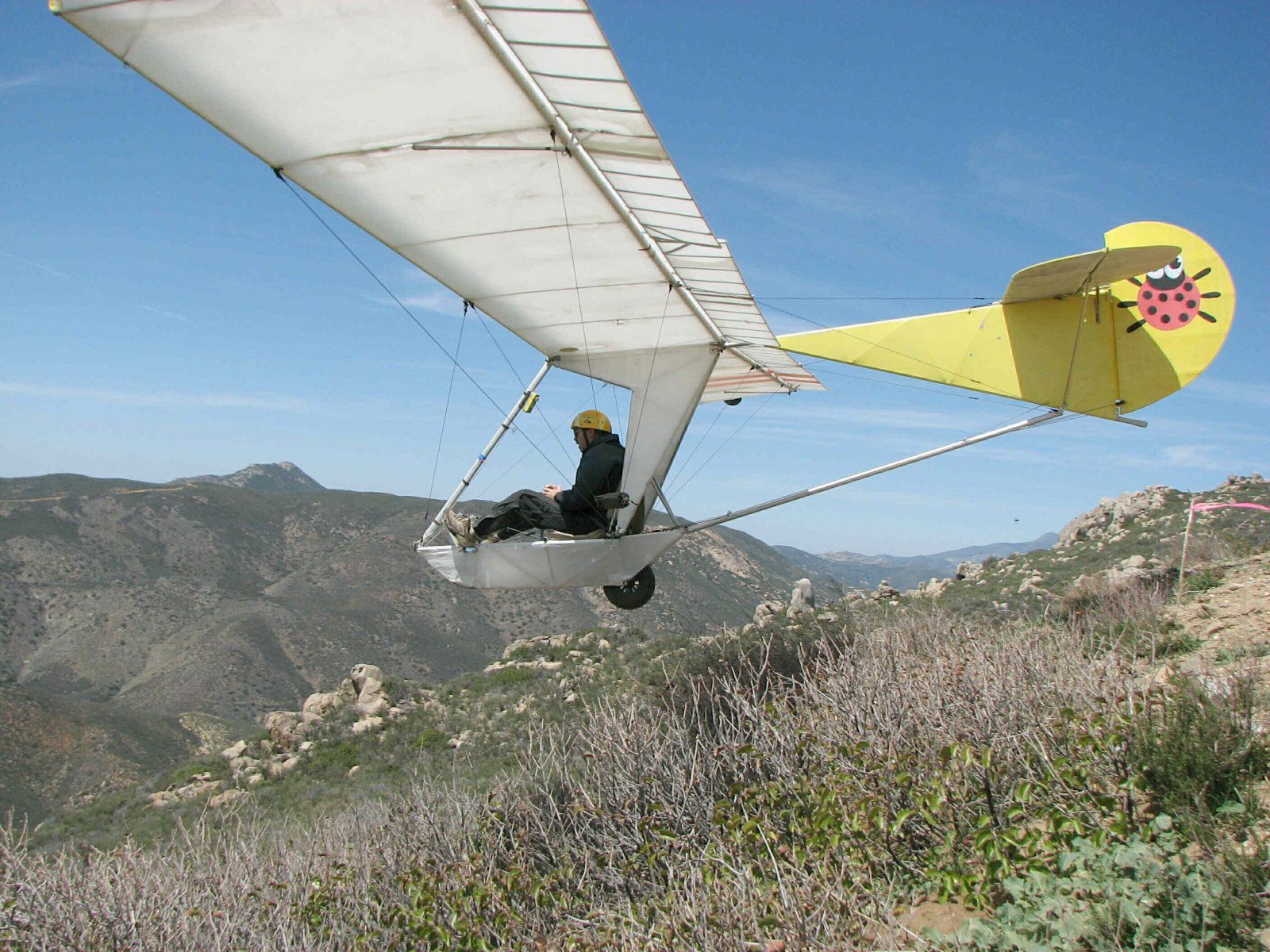

Здравствуйте, Михаил!
Это планёр вашей постройки? Вы перевели дюйм в см и построили его, если я правильно помню в ранних постах об этом.
Сколько на круг получается по деньгам только материалы?
Понятно, что ваш труд считается отдельно. И инструмент.
